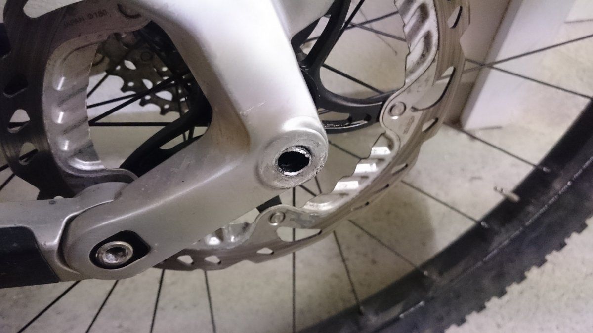

Hallo,
ich hab den Käfig und alles wieder getauscht und wollte mich eben wieder ans ranschrauben machen.
Jetzt hab ich festgestellt das es anders wie bei meinem vorigen Cube-Rad ist und zwar „zwei Schaltaugen.“
Also eins das müsste das hier sein: http://www.bike-discount.de/de/kaufen/shimano-achseinheit-fuer-schaltwerk-halter-rd-m781-786-95453
Und das andere sollte dann vielleicht das sein? https://www.rockmachine-germany.de/...710765.html?XTCsid=p2va36e8hcqpe9sc9ghk2eja66
Problem ist, ich weiß gar nicht wie ich das Hinterrad aus dem Rahmen bekomme. Bzw. habe ich das Gefühl das irgendwas aus der vorigen Zeit des Bikes abgerissen ist.
Anbei 3 Bilder wie es derzeit ausschaut.
Könnt ihr mir Hilfestellung geben?

Hallo, du hast anscheinend die Steckachse zerlegt.
Die sollte eigentlich so Aussehen:
http://www.bike-discount.de/de/kaufen/rock-shox-maxle-lite-rear-142x12mm-47095
Der Rest ist natürlich jetzt noch in die Seite Richtung Schaltauge geschraubt.
Da jetzt eigentlich keine Spannung auf dem Gewinde ist, sollte sich der Rest mit einem Linksausdreher oder ähnlichem herausdrehen lassen.
Dann lässt sich auch das Laufrad herausnehmen und du kannst dann sehen um welches Schaltauge es sich handelt.
...da das Gewinde des "Griffes" den Du in der Hand hältst, sauber angefast ist, und somit so kurz ist, handelt es sich wohl nicht um die von Fox verlinkte Steckachse. Auf welcher Seite (Bild?) war denn der "Griff"? War er an Bild 1? Und Bild 3 sieht sehr "ungesund" aus. Da ist doch irgendwas abgerissen.

ich hab das Rad so gebraucht gekauft.
Ich denke der Verkäufer hat das wohl abgerissen! Naja...
Aber irgendwie ist es komisch, wenn ich das Teil von Bild 2 rausschraube, ist die Spannung vom Rad weg. Raus drehen lässt sich allerdings nichts. Genauso das Rad raus ziehen ist auch nicht.
...Ich hoffe ich bin nicht einfach zu dumm! :rolleyes:
Der Griff war/ist auf Bild 3. Es sieht tatsächlich aus als sei da was abgerissen. :confused:
Aber der Griff sieht eigentlich ziemlich normal aus, also wie extra so angefertigt...
Ich komm nicht weiter :(
Die Achse ist vor dem Schnellspannhebel abgerissen und ob der gezeigte Schnellspannhebel der Originale ist, wage ich zu stark zu bezweifeln. Suche eine Motorrad- Autowerkstatt oder einen fähigen Radhändler auf und die sollen dann die Achse entfernen.
Hallo,
also nachdem ich das Rad jetzt am Rahmen komplett auseinander genommen habe, habe ich das System jetzt doch gecheckt. Was abgerissen ist da wohl schon, aber die Funktion wird wohl nur in kleiner Weise beeinträchtigt.
Man kann auf die Seite bei der das Schaltauge befindet mit einem Imbus einfahren und drehen. Die Achse ist somit auf dieser Seite eingeschraubt, auf der anderen Seite ist der Rock Shox Griff (Bild 2) der wird dort auch in ein Gewinde eingedreht und somit kommt es zur Spannung an dieser Achse.
Finde allerdings im Netz dieses System nicht wirklich :-I
...so wie on-any sunday vermutet, sehe ich es nach Deiner Beschreibung auch. Normalerweise sollte dort solch ein Teil wie von fox03 verlinkt, verbaut sein. Die Konstruktion, die Du da hast scheint irgend eine notdürftige Bastelarbeit zu sein. Mache doch mal ein Bild von den Einzelteilen. So wie ich Dein Posting verstehe, hast Du eine "Achse", die auf einer Seite von einer Inbus-Madenschraube gehalten wird, und auf der anderen Seite von dem "Hebel". Kannst Du denn dann eine "Achse" - also ein Aluminiumrohr - heraus ziehen? Wie sieht das mutmaßlich beschädigte Ende genau aus?
Vermutlich ja, ohne weitere Angaben oder Glaskugel kann es aber niemand genau sagen.
Mit einer Modellbezeichnung des Fahrrades könnte man recherchieren. Da sollte dann im Datenblatt die passende Information stehen.
...er hat das hier...
Gibt aber kein "XDURO Fully mit 29"
Ist aber wurscht, die Steckachsen sind bei den Fullys (2015 Modelle) egal ob X oder S Duro alle 142/12mm.
Ob auf der Steckachse XLC drauf steht oder ein anderer Hersteller ist doch egal, die Maße müssen stimmen, 142mm lang /12mm Durchmesser.
