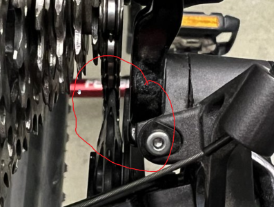

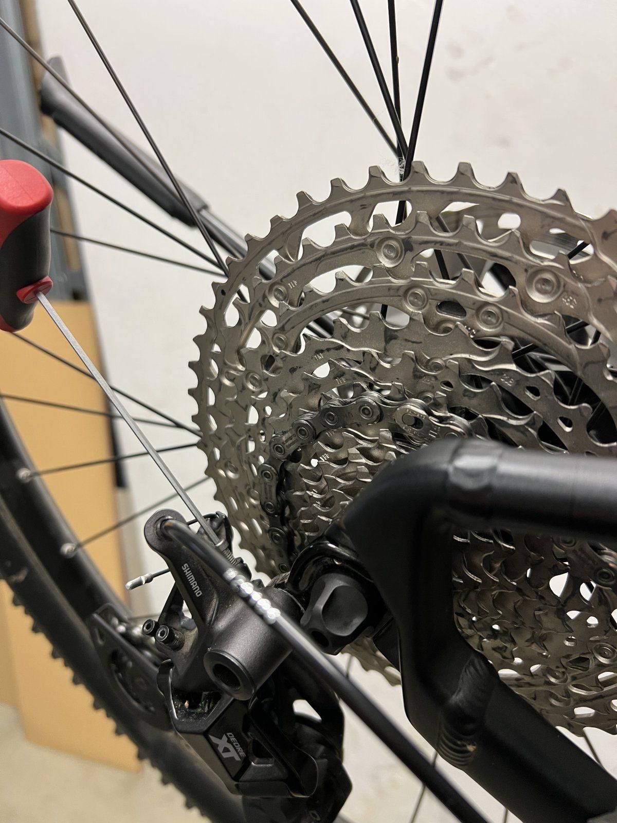

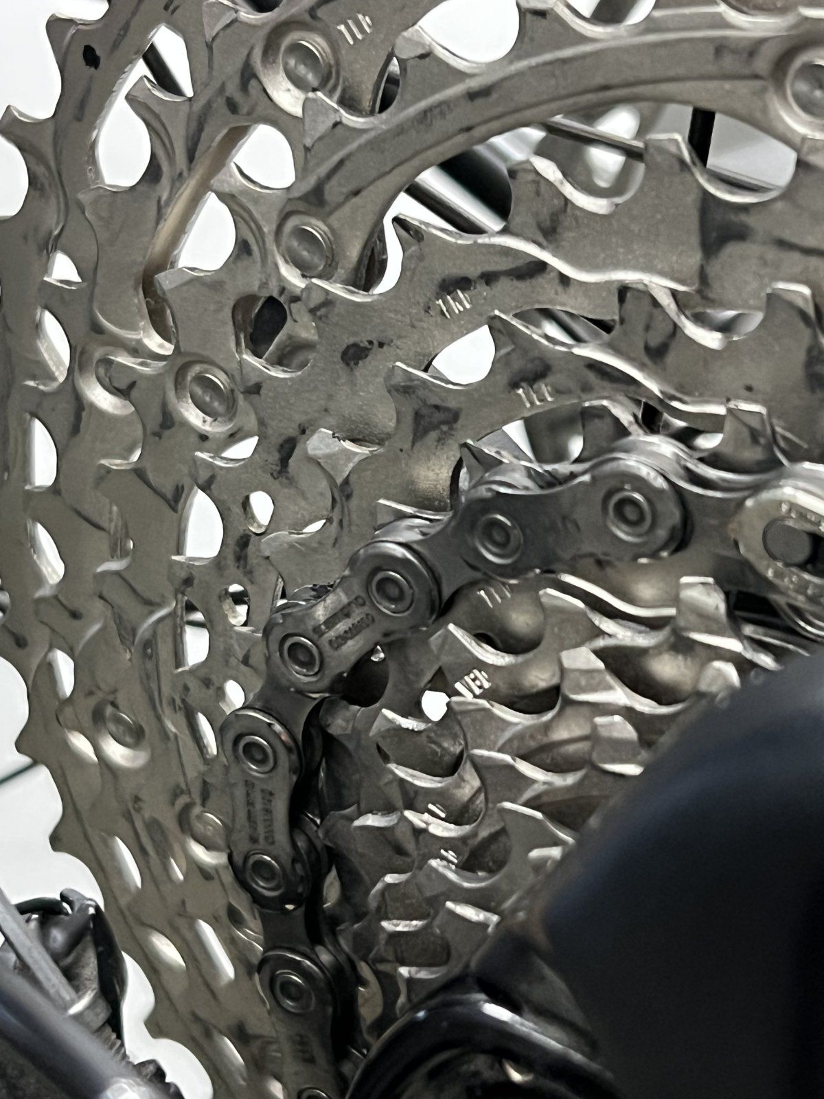

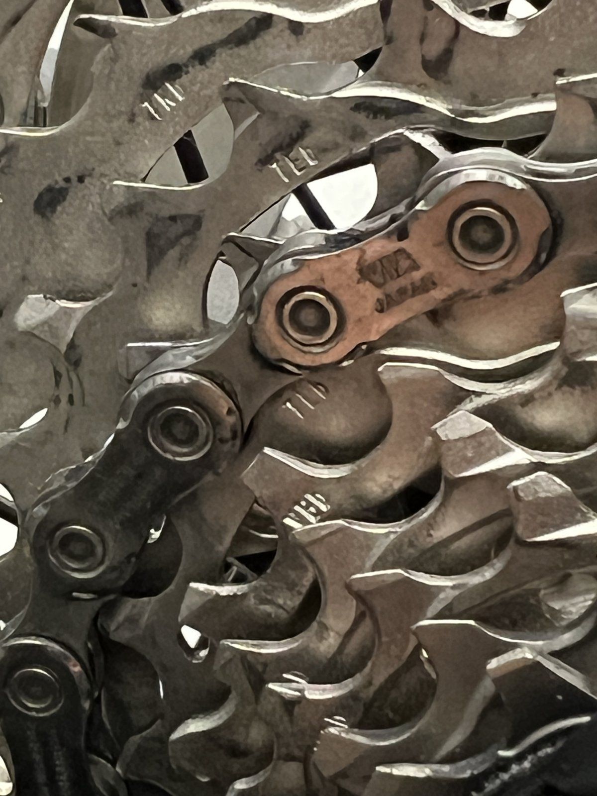

Seit letzter Woche habe ich Schläge beim Schalten vom 7. in den 8. Gang. Die Kette legt sich an das Ritzel vom 7. ehe sie mit einem „Plopp“ auf das Ritzel des 8. springt.
Des weitern kämmt auf den oberen Ritzeln immer ein Zahn an der Lasche der Kette und erzeugt ein leichtes Klicken.
Das ist nur zu hören, wenn das MTB auf dem Montageständer ist. Abhilfe könnte eine Veränderung des oberen Endanschlages nach außen bringen, was an diesem Rad nicht funktioniert, da bin ich schon am Ende angelangt.

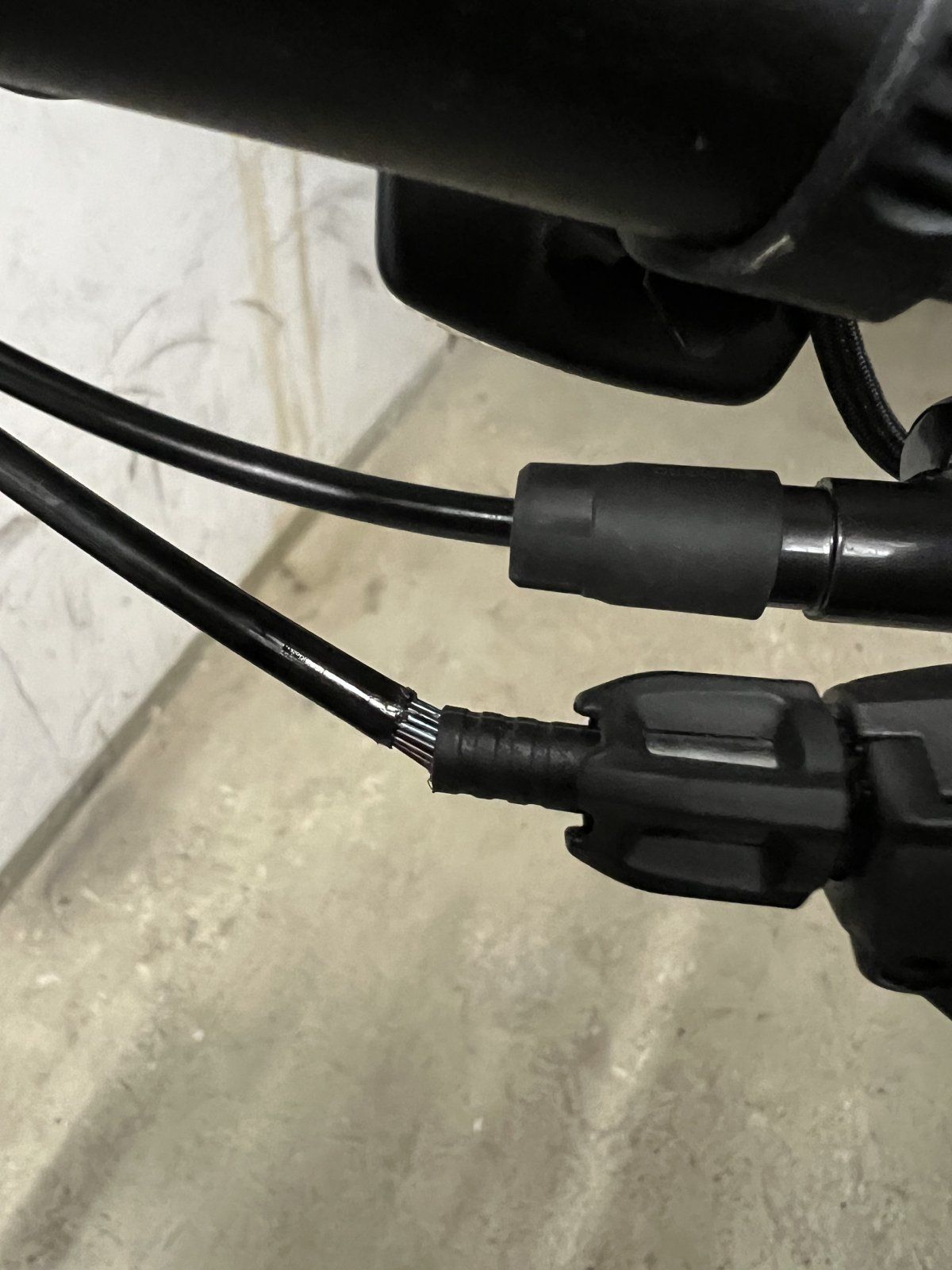

Die Schaltzugaußenhülle habe ich am Schalthebel ein Stück herausgezogen und unter der Tülle ist keine Beschichtung mehr auf der Außenhülle, welche noch die ab Werk verbaute ist.

Haben die freiliegenden Litzen der Außenhülle negative Einflüsse auf das Schaltverhalten?
Kann ggfs. so sein. Ungewöhnlich ist, das Du die Zughülle im montierten Zustand unter Zug so weit aus der Endkappe ziehen kannst. Also, Seilzug rausziehen, Hülle etwas abschneiden und Seilzug wieder einziehen.
Kannst dabei gleich kontrollieren, ob der Seilzug leichtgägig in der Zughülle läuft ( ein leicht Knick in der Zughülle kann für den Seilzug schon soviel Reibung bedeuten, das die ganze "Veranstaltung" nicht meht gut funktioniert ).

An einem Grat an der Kassette in den entsprechenden Gängen glaube icht nicht. Dann hättest Du permanent ein "zilpen" beim Fahren in den Gängen.
Verschleiss an dem gut gepflegten Antrieb kann ich nicht erkennen ( schon gar nicht nach nur 1500KM).
Also, Zughülle am Schalthebel optimieren, dann die Umschlingung der Kette auf dem größten Ritzel prüfen und ggfs. korrigieren ( das Schaltwerk hat dafür auf der Innenseite ( zu den Speichen hin ) eine Markierung ) und dann mit der Zugspannung variieren.
Der Grat an den Ritzeln ist nichts ungewöhnliches. Hatte ich persönlich schon sehr häufig mit genau den hier beschriebenen Symptomen, dass die Lieblingsgänge nach dem Kettenwechsel "springen" und unsauber schalten.
Wenn man den Schaltzug entspannt (also im 1. Gang [51er Ritzel] ohne Treten hochschaltet) kann man locker die Außenhülle aus der Endkappe ziehen. Demzufolge ist die Außenhülle nicht zu lang. Den Effekt mit der verschobenen schwarzen Ummantelung hat man häufiger und das hat überhaupt keinen Einfluss auf das Schaltverhalten, höchstens auf die Abdichtung.

Die Außenhülle hat auf beiden Seiten freiliegende Litzen.
Die Hülle habe ich auf beiden Seiten gekürzt und mit neuen Tüllen versehen. Der Schaltzug läuft super.

Weil auf dem Bild, wo die Kette auf dem kleinsten Ritzel liegt, sieht man, dass die Umlenkrolle auf der Kette etwas nach Aussen steht, eventuell sogar etwas schief. Auch auf die Umschlingung achten und perfekt einstellen, das hat bei mir in den mittleren Gängen geholfen.
Ich glaube ich habe weiter oben gelesen, der Zugspannungs-Steller an der Schaltung auf Anschlag ist, dann ganz reindrehen und die Spannung des Zuges unten an der Schaltung prüfen.

Da ich das Hinterrad eh ausgebaut hatte, habe ich in aller Ruhe die Kassette inspiriert. Bis auf die Marken wo die Kette beim Runterschalten an den Ritzeln geführt wird, kein Grat, etc.

mir kommt es auch so vor, als ob die obere Rolle etwas schief, nach außen, steht. Der gesamte Käfig hat auch etwas Spiel. Die Umschlingung bei diesem Rad einzustellen ist herausfordernd. Bei dem Vorgängermodel konnte man die B-Schraube fast herausgeschraubt lassen. Hier reichen ein paar Nuancen in die falsche Richtung und die Kette rattert.
