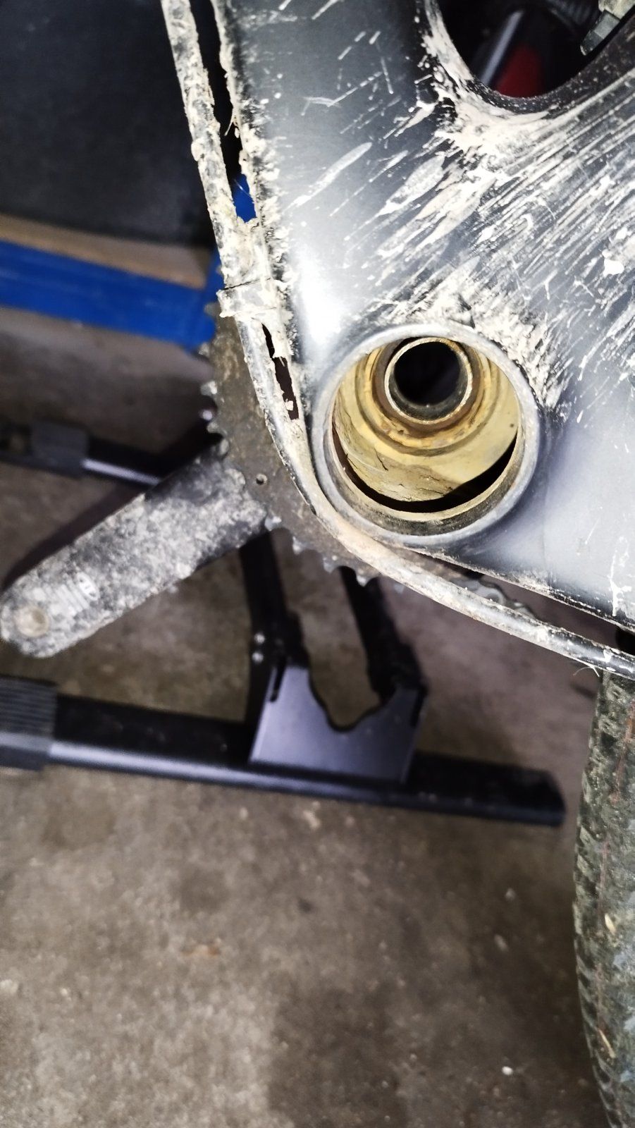

Meine Kurbelgarnitur Shimano XT FC-M8000, 36x26T, 180mm ist mir vor kurzem am Ende einer Tour in einem kleinen Gegenanstieg gebrochen.
Und zwar exakt in der Tretlager Mitte.
Die Kurbel hab ich im Februar 22 neu eingebaut.
Hat jemand sowas schonmal erlebt?
Hab zwar inzwischen ne neue kurbel besorgt und verbaut, aber unterm Strich bleibt die Frage nachdem warum...

Die Welle sieht ja ganz schön rostig aus!
Rost kann eine Kerbstelle gebildet haben, und die Welle ist dann dort gebrochen.
Kunststoffhülse nicht verbaut gewesen?
Hat doch noch Garantie, oder?
Tippe auf Tretlager durch Rost kaputt. Länger mit kaputtem Tretlager gefahren. Kurbel durch Rost und Reibung vorgeschädigt.
Misshandle meine Shimano-XT-Kurbel am Freerider seit 4 Jahren, da fehlt sich nix.
Vielleicht zu dem ganzen Rost noch n scheuernder Zug?
Das Bild vom Tretlager/Rahmen innen schaut aber nach nem sehr verwahrlosten Rad aus. Da sieht man, dass die andere Hülse auch schon ordentlich rostet und sehr viel Dreck drinnen
Sieht nach fehlender Hülse und Zug aus, der eine Kerbe in die Welle "gefräst" hat. Und warum kommt da gleich das Lager mit raus?

Scheuernder Zug kanns nicht sein. Hab ne xt di2 verbaut und das Kabel ist unbeschädigt.
Das Bild ist während bzw nach der Ausfahrt. Verwahrlost ist das Rad nicht. Carbon ist eben roh...
Wenn ich es wüsste würde ich nicht fragen ;)
Hülse war verbaut.
Passiert schon mal, bei 180mm öfter. Pressfitlager passen sehr oft nicht richtig und lassen minimal Spiel zu, auch nicht gut.
Dazu vielleicht ein Herstellungsfehler.
Pech gehabt.
Vernünftiges, geschraubtes Lager einbauen.
XT war lange ein Garant für haltbare Kurbeln und Lager. Sehe ich seit paar Jahren nicht mehr so. Aber am Ende bekommt man alles kaputt. :ka:
Wovon schreibt ihr hier? Auf dem Foto sieht man doch ganz genau, dass die Achse gebrochen ist.
Passen die Pressfitlager bei 180mm grundsätzlich nicht und lassen minimal Spiel zu?
So was ist sehr selten. So viel Rost an der Welle ist aber nicht normal. Auch ein PF Lager dichtet nach außen gut ab wenn man das richtige Fett nimmt.
Man sollte es genau wie den Freilauf halbjährlich warten besonders wenn man auch im Winter fährt.
Wenn ein Pressfitlager eher aus dem Rahmen geht als die Welle aus dem Lager ist da was faul. So viel Rost auf einer Welle sieht man auch selten.
Und so viel Rost und Schlamm im Rahmeninneren ist auch nicht normal, zumal das andere Lager innen auch schon verrostet aussieht.
Lager hin, weiter gefahren und irgendwann waren Welle und Lagersitz die schwächsten Glieder in der Kette.
Und wenn ich die Zähne am Kettenblatt und die halb abgeklemmte Leitung unterm Tretlager sehe lässt sich erahnen das der Schaden nicht aufgrund von übermäßiger Pflege enstanden sein könnte
Das finde ich etwas voreilig. Mindestens 70% der Pressfit Rahmen, die ich in der Werkstatt sehe, passen nicht press. Einzig Yeti scheint das im Griff zu haben. Viele hängen beim Ausbau an der Kurbel und neue könnte man einfach mit der Hand einsetzen. Dass das nicht dicht ist, ist logisch. Da hilft nur einkleben oder am Besten ein Verschraubtes einsetzen. Ich habe Modelle wegen dem Mist aus dem Programm genommen. Ebenso wie die mit Kabel durch den Steuersatz. Ist einfach sinnfrei.

ich halte es ja für sinnvoller solche Teile regelmäßig zu kontrollieren und zu tauschen wenn sie kaputt sind und nicht weil gerade Winter ist.
Macht sich noch besser für die Zuverlässigkeit und Ruhe
Das auch. Aber Winter bietet sich immer an, da isses nicht so störend wenn das Fully mal für vier Wochen zerlegt im Keller liegt. In der Regel entdeckt man dann doch Teile die man tauschen oder zum Service schicken will. Zum Beispiel das Fahrwerk bietet sich auch übern Winter an. Und im Sommer natürlich alle 50 Betriebsstunden😜. Meine Hinterradachse war rostiger als gedacht
