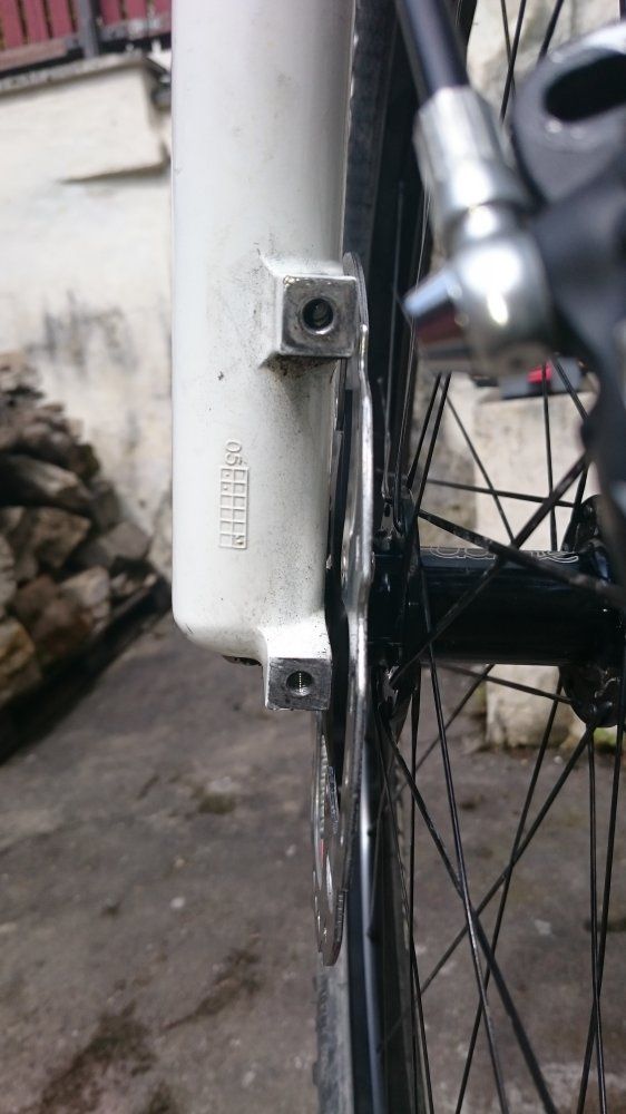

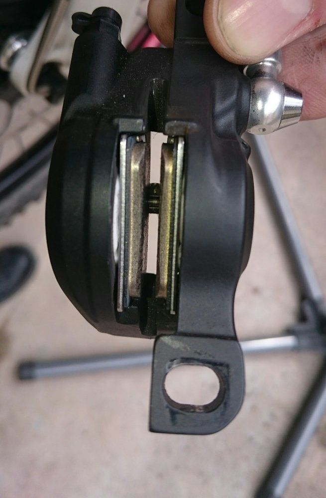

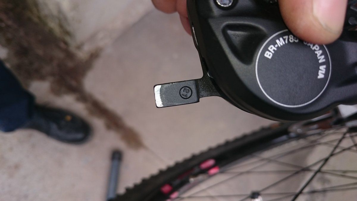

Hi, Gabel ist eine Manitou R7 Platinum SPV, hat eine PM-Aufnahme. Um die 180er fahren zu können verwende ich einen entsprechenden Adapter. Mittlerweile bin ich mir nicht mehr ganz sicher ob es am Sattel liegt, obwohl hier Abrieb bereits sichtbar ist. Es schleift an einer Stelle der Scheibe. Ich hab den Eindruck, dass diese einen Schlag hat.
Kolben hab ich zurück gedrückt neu ausgerichtet. Es ist vielleicht minimal besser aber nach wie vor vorhanden.

Also hat die Scheibe einen Seitenschlag? Der sollte dann aber recht groß sein (bei mehr als 0,4 mm ist die Scheibe wohl für die Tonne). Ist die Scheibe korrekt montiert?
Hab sie runter und wieder drauf gemacht. Scheibe ist nagelneu, die sind ja nie 100% ohne Schlag. Ich denke, dass ich diese reklamieren werde und probiere es dann erneut.
