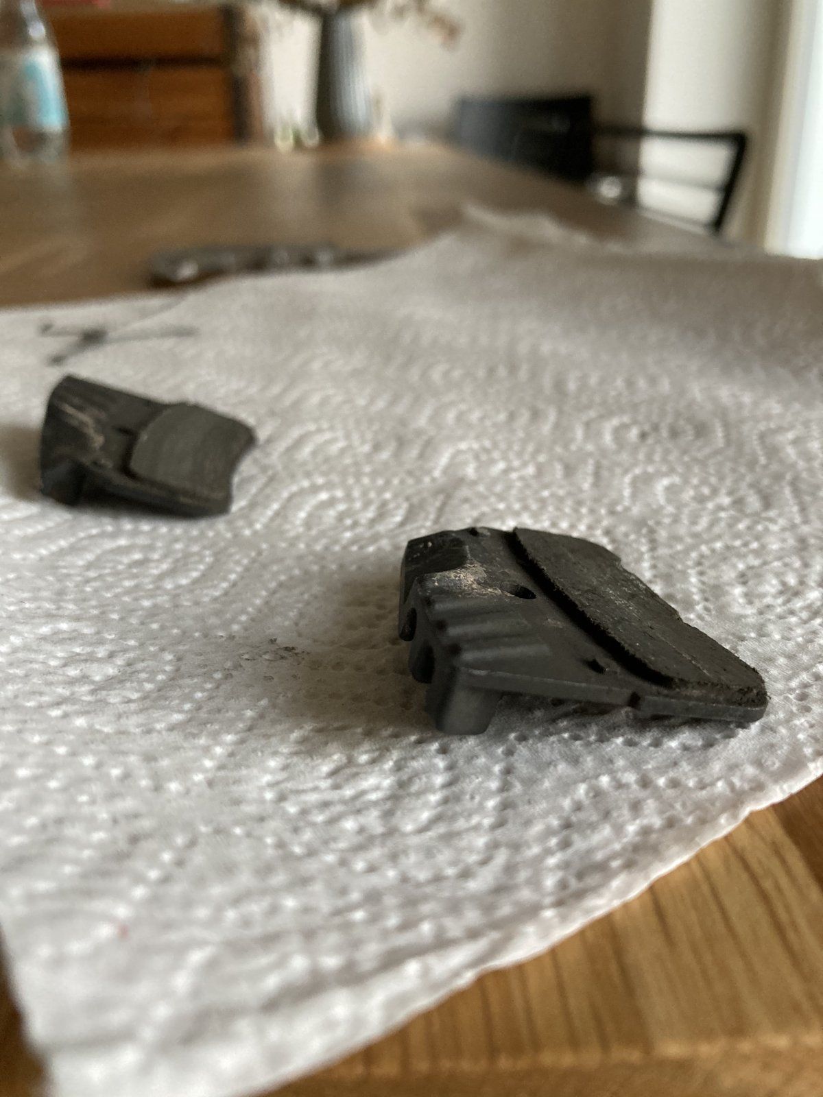

Habe mal eine andere Frage zu den Bremsbelägen der 8120 (N03A):
Fahre diese seit etwa 1900km (ca. 55.000hm) und habe mir die hinteren mal angeschaut. Ich messe noch ca. 1,3mm Belag. Das liegt ja deutlich über dem Mindestbelag von 0,5mm. Ist das wirklich so, dass die so lange halten ? Habe oft von weniger Kilometern gehört.
Was sagt ihr zu dem Bild? Sieht der Belag noch in Ordnung aus, oder zu sehr mitgenommen?
Würde mich sehr über eure Meinungen freuen.
Sieht gut aus. Wenn sie noch gut bremsen ist alles OK. Ich persönlich bremse die Teile quasi bis zur Belagshaltefeder runter. Sobald man auf der Feder Riefen oder Schleifspuren sieht (oder hört) muss man sie wechseln
