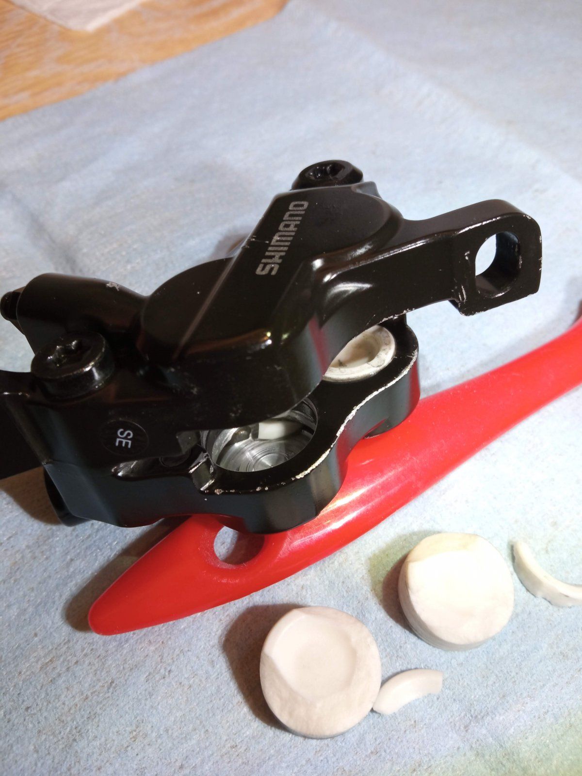

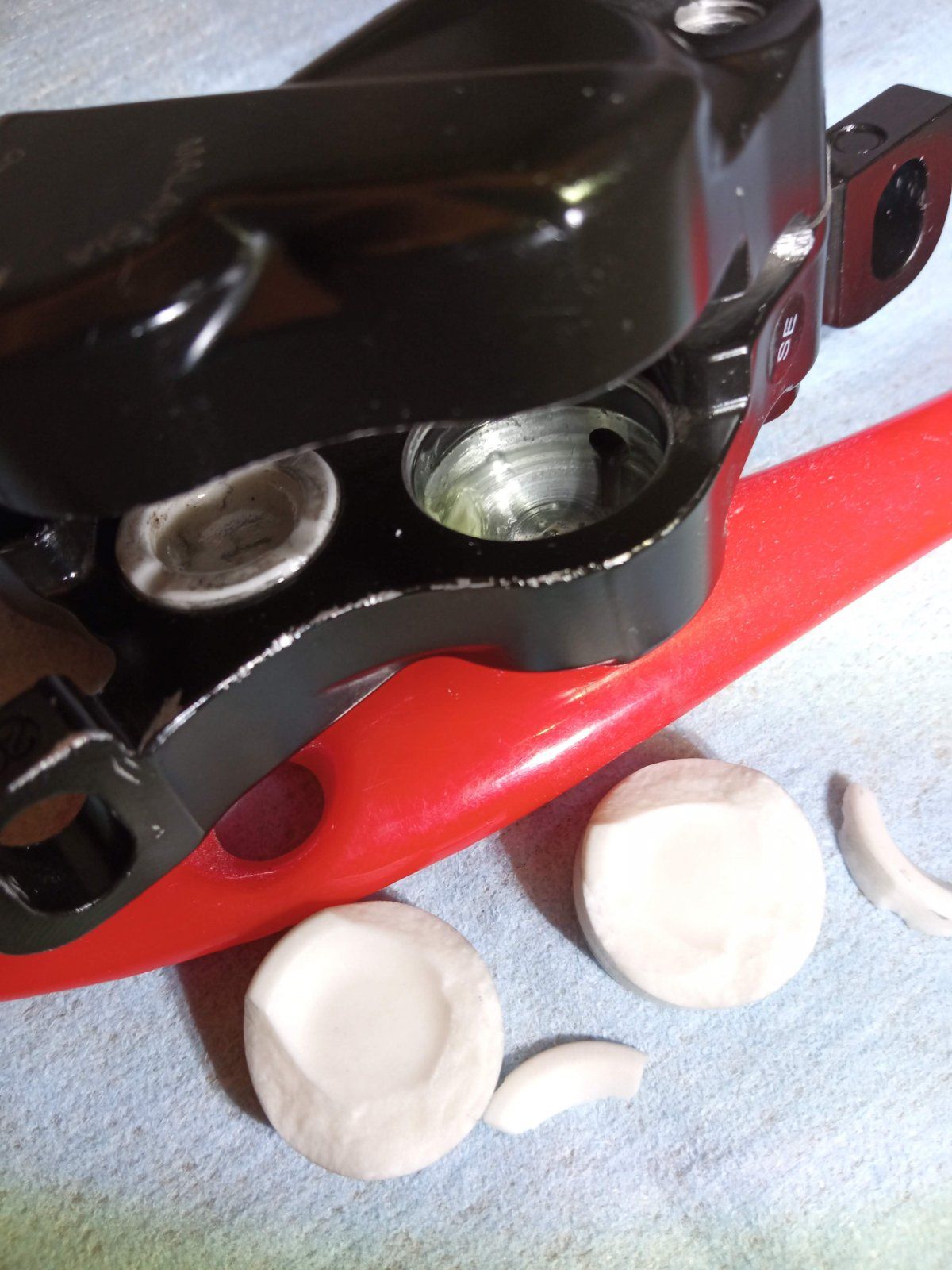

Stimmt. Da brechen schon mal Teile an den Seiten der Bremskolben ab.
Sieht man von außen schlecht.
Bremskolben mal ganz rauspumpen.

Ob der Bremskolben entzwei ist oder doch die Dichtung (wie von Schildbürger angezweifelt), wird sich zeigen, sobald ich Ersatz habe und diesen einbaue.
Das mit dem Rauspumpen des Bremskolben wird schwierig, weil statt dessen die Bremsflüssigkeit * seitlich raus-sprudelt.

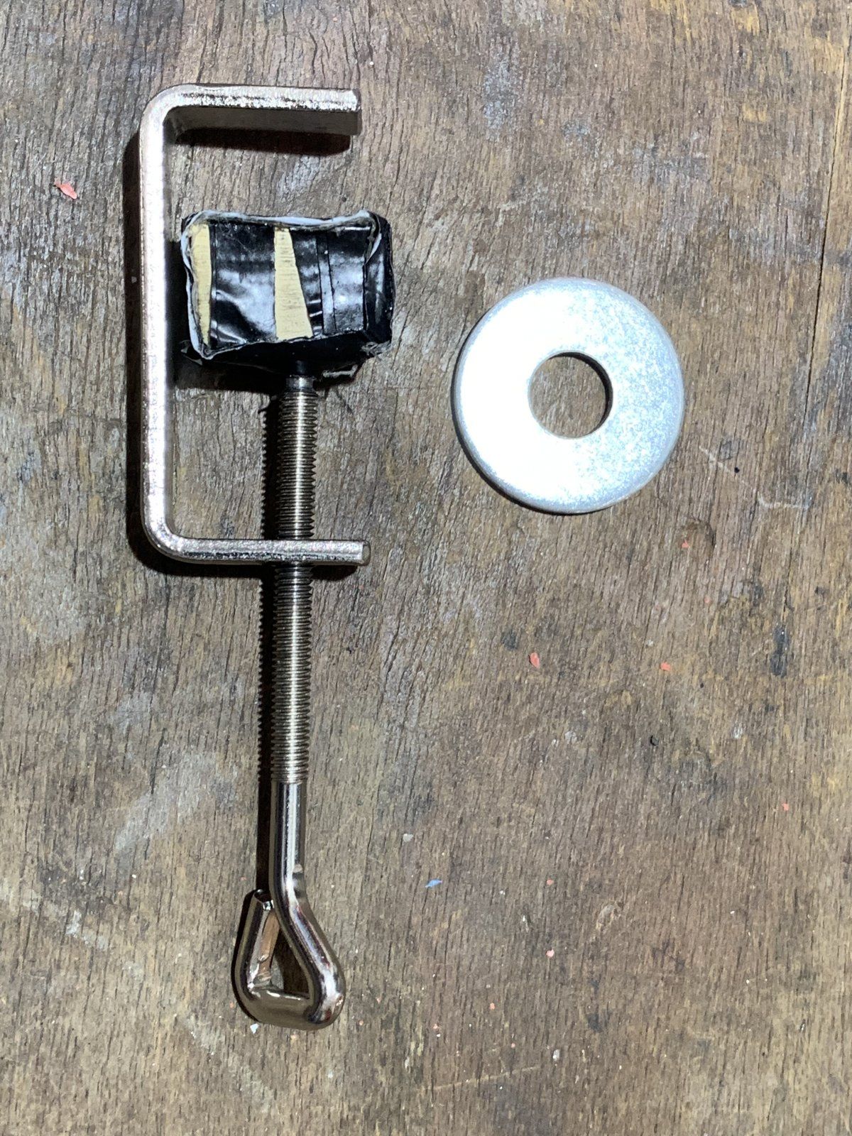

Zum gleichmäßigen Zurückhalten der zwei gegenüberliegenden Kolben benutze ich eine Unterlegscheibe mit 37 mm Durchmesser und eine Laubsäge-Klemme, an die ein kleiner Holzklotz zum Schonen des Sattels befestigt ist (s. Foto).
