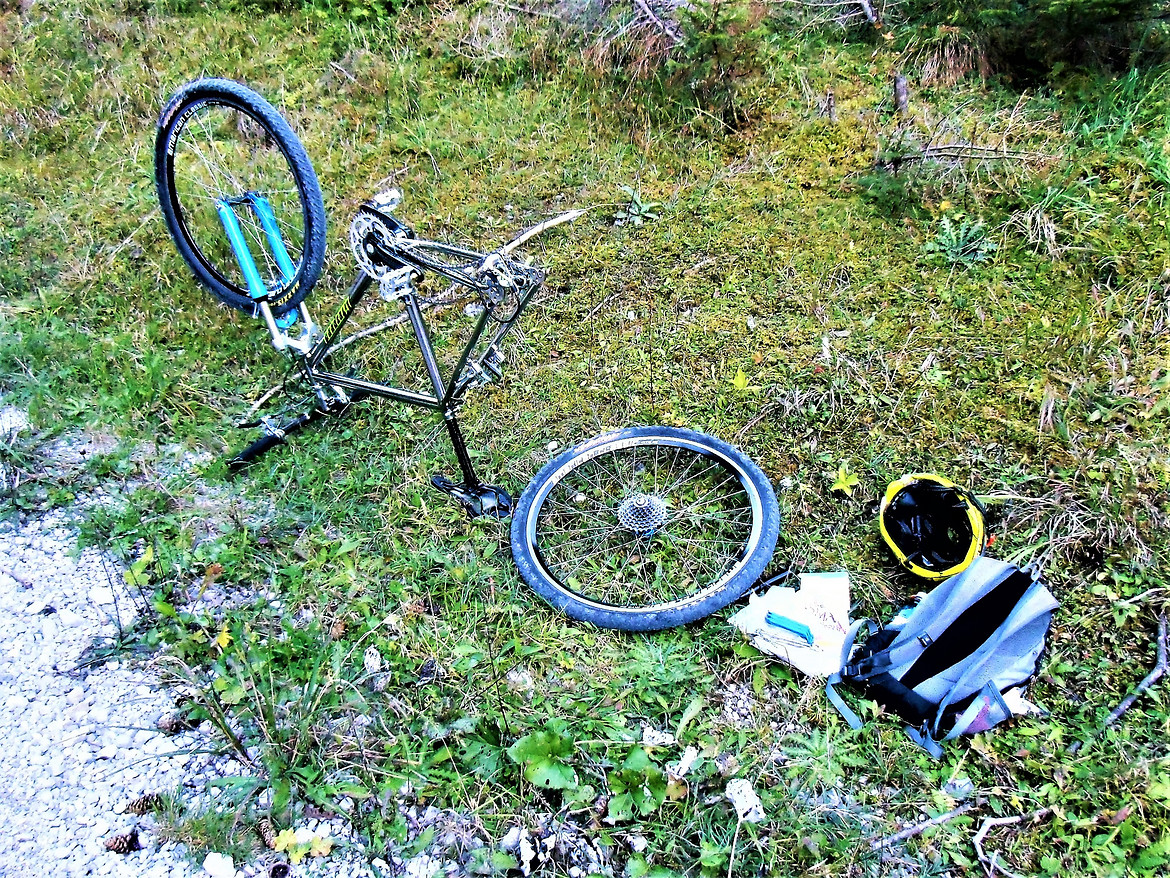

Erst letzten Herbst ist mir so etwas mal wieder passiert: Auf einer schnellen Schotterabfahrt im Karwendel hatte ich plötzlich ein sehr schwammiges Gefühl am Hinterrad, eindeutig ein Platten. Wie sich herausstellte, war das Loch dem Felgenband zugewandt, Abtasten von Felge und Mantel hat rein gar nichts erbracht. Der hierbei montierte, uralte Panaracer Greenlite (mein klassik-konformer Ersatzschlauch :)) hat auch eine einwandfreie Weiterfahrt ermöglicht.

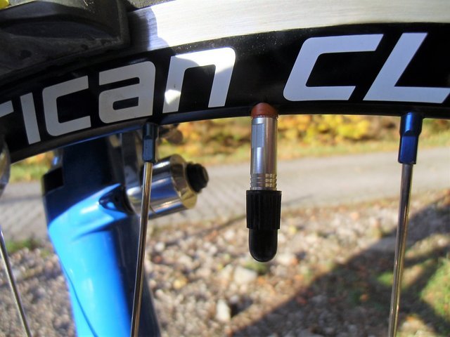

Die Krux war aber, der wirkliche Leichtbauschlauch war hier im Vorderrad montiert, ein vier Jahre alter Eclipse:

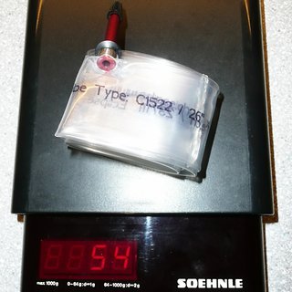

Jetzt fand ich es an der Zeit mal wieder etwas neues auszuprobieren: Zu der Zeit begab es sich, dass ein paar junge Österreicher ein neues Material für Lautsprechermembranen entwickelten. Einer der Jungs kam dann vor zwei Jahren auf die Idee, daraus Fahrradschläuche zu fertigen. Nach vielen anfänglichen Schwierigkeiten, die letztes Jahr dann gefühlt locker 90% der hiesigen User schnell wieder abschreckt haben, war das Produkt tatsächlich marktreif (übrigens genauso wie vor ca. 9 Jahren bei der Einführung der Eclipse-Schläuche).
Der Schwalbe wurde geflickt und ins Hochregal gelegt, der Eclipse wurde entsorgt, weil er eh schon alle zwei Tage Nachpumpen erforderte (normal brauchen die nur so alle 2 Monaten mal Nachpumpen). Und ich habe mir die orangenen "Lautsprechermembranen" angelacht:
[ATTACH=full]871569[/ATTACH]
Dass nenne ich mal Leichtbau! :daumen:
