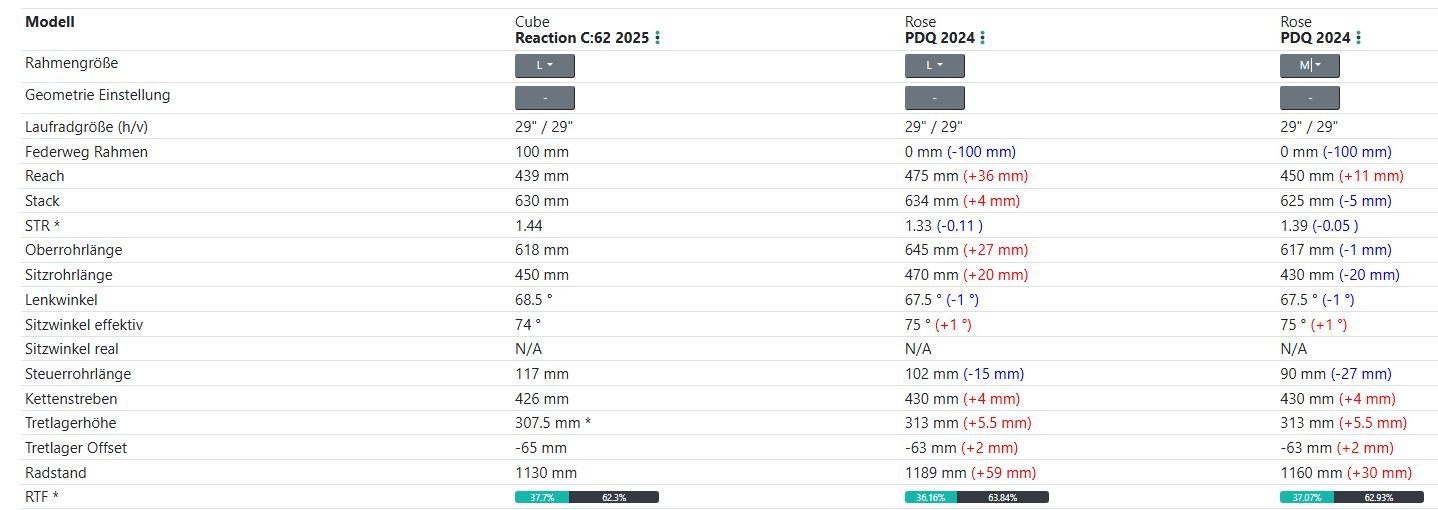

Wenn dir das eff Oberrohr anschaust, wird dir vermutlich das Rose in M zu kompakt sein im Sitzen.
Das Cube in L hat nur 1mm mehr, 70mm Vorbau, aber durch den flacheren Sitzwinkel läuft der Sattel mehr nach hinten raus. Wenn dir das Cube in L getaugt hat.
Am Rose ist ein 60mm Vorbau dran, der Sitzwinkel steiler wieso der Sattel weniger nach hinten ausläuft.
Aber was dir ganz klar sein muss, das Rose in L hat 60mm mehr Radstand. Vorteil laufstabiler und mehr Sicherheitsfeeling, aber du musst dort deutlich mit Gewichtsverlagerung fahren, also das beachten was man heute über Fahrtechnik lernt. Überspitzt, nicht am Lenker drehen oder hinten rein stellen.
Du hast aber eine Dropper drin die dir dabei wunderbar hilft, zentral stehend vorne tief gehen und das Rad unter dir legen.
Danke für die sehr ausführliche und hilfreiche Ausführung. Werde mich innerhalb der nächsten zwei Stunden entscheiden und bescheid geben, was es geworden ist.
