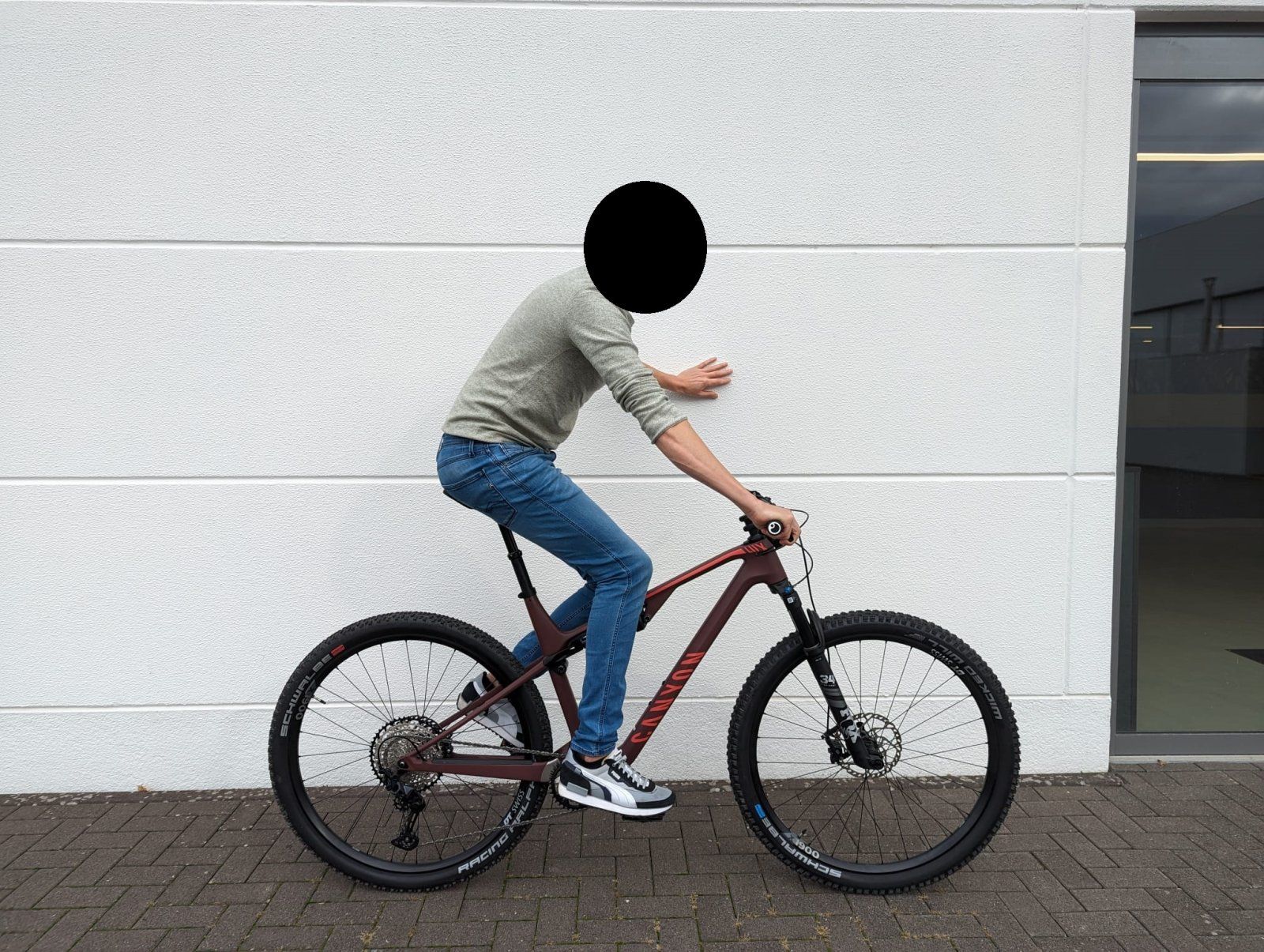

Hallo zusammen,
ich war länger nicht mehr hier und musste mir einen neuen Account erstellen, bin aber nicht neu in der Radwelt. Ich bin die vergangenen Jahre Rennrad und Cyclocross gefahren und möchte mir nun ein MTB anschaffen, der Crosser wird dafür weichen.
Mein letztes MTB war ein HT aus dem Jahr 2000, sodass ich keine Erfahrungswerte mit halbwegs aktuellen Rädern zurückgreifen kann.
Mein Struggle ist, dass ich auf die meisten Räder nicht wirklich passe. Ich habe bei 180cm Körpergröße eine Schrittlänge von 90,5 cm (80,5 cm Sattelhöhe). Meine Armlänge entspricht in den Proportionen meiner Beinlänge, die genauen Maße habe ich nicht. Die Größenberater der Hersteller empfehlen dabei meist Größe M, wobei mir in Realität auch die L aufgrund der enormen Sitzhöhe und der langen Arme zu kurz sind. Ich bin somit aktuell sehr unsicher, welches Rad für mich am besten passen könnte.
Ich bin nicht so wirklich wissend, was das Thema Geo angeht, hab aber wohl mitbekommen, dass ein langer Reach und ein flacher Lenkwinkel zeitgemäß sind. Prinzipiell kommt mir das ja sogar entgegen, da mir die Räder meist zu kurz sind, obwohl ich einen sehr kurzen Oberkörper habe. Mein Verständnis ist auch, dass mir stark abfallende Oberrohre aufgrund meiner hohen Sitzhöhe nicht entgegenkommen. Ich habe mich mal auf ein BMC Twostroke (HT) gesetzt. Es fühlte sich zwar noch ok an, aber ein Blick von der Seite lässt mich darauf aussehen, als säße ich auf einem Kinderrad.
Ich war neulich bei Canyon vor Ort und wollte das Lux probesitzen. Ich habe das Lux in L probiert und hatte sofort das Gefühl, ich würde vorne überfallen. Der Verkäufer hat mir zugestimmt und ich habe das Lux Trail probiert, bei dem der Lenker höher sitzt und der Reach länger ist (480 mm bei Gr. L). Das fühlte sich besser an, aber etwas skeptisch bin ich noch immer. Gr. XL hätte ich nach Aussage des Verkäufers auch fahren können, dort hatte ich aber das Gefühl, ich habe einfach zu viel Rad unter mir und beim Lenkereinschlag hat es mich gefühlt nach vorne gezogen. Ich hänge mal ein Bild (Gr. L) an, ich denke das schafft ein ganz gutes Bild.
Generell suche ich ein schnelles Fully. Ich möchte schnelle Feierabendrunden drehen oder gemäßigte Trails fahren. Für mich sind Vortrieb und Kletterfähigkeit entscheidende Faktoren für den Spaß. Ich falle so in die Kategorie XC/DC. Ein XC HT wäre mir zu nah am Crosser, ein richtiges Trailbike ist mir zu sehr Traktor. Habt ihr generell Empfehlungen bzgl. einer passenden Geo? Habt ihr Alternativvorschläge zum Canyon? Hersteller, Preis, Verfügbarkeit etc. möchte ich erstmal außen vor lassen. Mir ist es wichtig ein Rad zu finden, auf welches ich wirklich gut passe.
Ich bin wirklich gespannt auf euren Input.

Finde deine Proportionen jetzt nicht ungewöhnlich. Klingt doch ok mit dem Lux Trail?
480 reach bei 1.80 wäre jetzt doch ganz normal.
Ich würde halt drauf achten, nicht zu weit hinten zu sitzen, sprich der Sattelauszug erfordert bei so flachem Sitzwinkel, dass du den Sattel deutlich vor schiebst, und dann darf es zum Lenker hin nicht zu eng werden.

Naja...180 cm und Schrittlänge von 90,5 cm sind schon sehr ungewöhnlich. Canyon empfiehlt Gr. L bei 183 cm bis 192 cm Körpergröße, von daher sind 480 mm Reach doch sehr lang für 180 cm und nicht "ganz normal", oder? Ich habe kein Rad mit längerem Reach gefunden, BMC Fourstroke, Giant Anthem, Scott Spark, Oreba Oiz TR, Specialized Epic, Trek Supercaliber, Ghots Lector FS und Mondraker Podium FS sind allesamt kürzer. Oder check ich da einfach was bei den Geodaten nicht richtig?
Bei XC mag das sein, aber schon bei "Trail" ist 480 bei 1.80 nicht ungewöhnlich. Wobei das dann schon mit etwas steilerem Sitzwinkel kommen sollte, und dann ist der Radstand um diese 2-3cm Reach mehr eben länger. Kann man haben wollen, muss man aber nicht.
Ich bin 200/100. Arme k.A..
Lange Beine führen im Sitzen ja nur zu mehr Sattelauszug und damit mehr Überhöhung zum Lenker. Mich stört das nicht.
Wobei der Reach ja nur im Stehen von Interesse ist. Er bestimmt den Abstand vom Tretlager (vertikal nach oben gemessen) zur Mitte vom Steuerrohr. Also den Bereich, in dem Du Dich stehend auf dem Rad bewegst.
Da Du aber vermutlich die meiste Zeit im Sitzen fährst, sollten Sitzwinkel, Oberrohrlänge und Stack wichtiger sein für Dein Wohlbefinden.
Durch den heute steilen Sitzwinkel haben moderne Räder oftmals kürzere oder gleichlange Oberrohre wie frühere Bikes, obwohl die Räder insgesamt länger sind.
Heißt, ich sollte nach Rädern schauen mit großem Stack, eher konservativen (flachen) Sitzwinkeln und möglichst langem Oberrohr? Gibt es spontan Vorschläge?
Schmeiss Deine Daten in https://bike-stats.de/vfitting rein und vergleich die Räder, die Dich interessieren.
Wesentlich wird für Dich bei den modernen Geos der reale Sitzwinkel sein, nicht der effektive. Manche Hersteller geben den realen Sitzwinkel auch an (so Trek zb.). Der effektive Sitzwinkel wird als Standard in der Regel bei einer Sitzhöhe von 700mm gemessen (stimmt das?); jedenfalls nicht bei 780mm und darüber.
Bei einem flachen realen Sitzwinkel wanderst Du bei Deiner Schrittlänge und somit bei einem langen Sattelauszug jedenfalls mehr Richtung Hinterrad. D.h. Dein effektives Oberrohr wird bei gleichen Reach länger, Schwerpunkt geht nach hinten.
Bei Rädern mit langem Reach und flachem Lenkwinkel wirst Du dann spürbar weniger Druck am Vorderrad haben. Bei steilen Anstiegen kann es sein, dass Du nach vorne rutschen musst.
Zu wenig Stack kannst Du mit einem Riser und Spacer ausgleichen. Du gehst dabei nicht nur nach oben, sondern wanderst auch wieder durch den flachen Lenkwinkel nach hinten. Das kannst Du wieder mit einem längeren Vorbau ausgleichen.
und so weiter und so fort.
Aber wissen, was Du willst, musst schon selber.

Laut dem Bild vom Lux hätte ich gesagt du sitzt ausversehen auf Größe M. XL wäre dann sicher besser. Das du auf der Hinterachse sitzt sehe ich nicht, wie die Kollegen.
Hehe, es war ein L. Ich habe auch auf dem XL gesessen. Ich hatte dort das Gefühl, dass es mich bei Lenkeinschlag nach vorne gezogen hat. Es fühlte sich einfach zu groß an. Ich stimme dir zu, ich sitze nicht zu weit hinten. Wir haben vor Ort das Lot am Kniegelenk gefällt, das passt schon in der Neutralposition des Sattels ganz gut.
