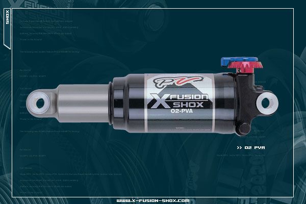

Mein Problem ist allerdings nicht die Anpassung, sondern der blaue Stellknopf:
Da gibts die Stellung P, A, V und +,- ! In der Anleitung ist dieser 02PVA nicht beschrieben und online (der Link von dir HT-Biker ist dieselbe Anleitung wie die beigelegte) find ich auch nix darüber. Habe ein email an x.fusion geschrieben mit der Bitte um Aufklärung.
Hallo,
über den blauen Knopf verstellst du die PVA-Stufe (sprich das Plattform-System zum Verhindern eines wippenden Hinterbaus...). Steht auch in der Anleitung drin. Und zwar unter auf Seite 11 des PDF-Files (Seite 30!?! der Papierversion).
Leider komm ich auch nicht richtig mit klar, da ich den blauen Knopf ewig in beide Richtung drehen kann und mir so nie die optimale Einstellung merken kann...

Habe nun langen email Kontakt mit x-fusion gehabt und wurde zuerst auch auf die Seite 11 bzw. 30 verwiesen. Dann schrieb ich zurück, dass das nicht stimmen könne, da der blaue Knopf den ewigen Umgang habe. Stunden später erreicht mich erneut ein email, dass x-fusion die Anleitung umgehend ändern werden. Hier ein Auszug aus dem Schriftverkehr:
Zitat: " Hi Andreas – you are correct about the lack of positive stop. We will correct this in the 2007 manual. The P, V & A are supposed to indicate PowerValve Adjust and which lever to use to adjust it….obviously, this concept needs some work. Thanks again for your input."
Also ich weiß noch immer nicht, wie man die Plattform bedient!

War heute bei Toxoholics... denn ich habe den blaue Hebel bei nem Bikeunfall verloren. Hab dort dann das Ersatzteil bekommen und man hat mir sehr ausführlich die Einstellung des Dämpfers erklärt.:daumen:
Also, der blaue PVA-Drehknopf/Hebel lässt sich tatsächlich endlos in beide Richtungen drehen, aber man spürt sehr deutlich drei Positionen, in denen er einrastet. Dass sind die drei möglichen Positionen für eine schwache, mittlere oder starke Einstellung der PVA-Stufe. Also einfach mal einstellen und ausprobieren!
