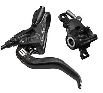

Also wenn ich es richtig verstanden habe passt dann folgende Kombi:
- Magura MT Trail Sport Set 150 € + MT5 HR 78€ = 228€
Da ich nur den Kolben der MT5 mit dem HR 2fach Kolben/Zange der Trail tauschen möchte bleibt also der MT5 Geber und die 2fach Kolben/Zange der Trail übrig. Entweder als Ersatz halten oder über Bikemarkt für 50 EUR verkaufen.
Dann hätte ich doch eine MT7 für 178€ ohne Verstelloption am Geber.
Richtig?
Mit einem MT5-Gebergarnitur hast du keine MT7. Auch keine MT7 mit fehlender Verstelloption. Die MT5-Hebel sind anders übersetzt wie die MT7-Hebel, darum wird die MT7 als stärker angegeben, obwohl sie den gleichen Nehmer hat.

Bilder sagen mehr als 1000 Worte:
... ach ja und das meine ich dann mit "bleibt übrig" und gilt dann als Ersatz oder für 50€ über Bikemark etc. weg
