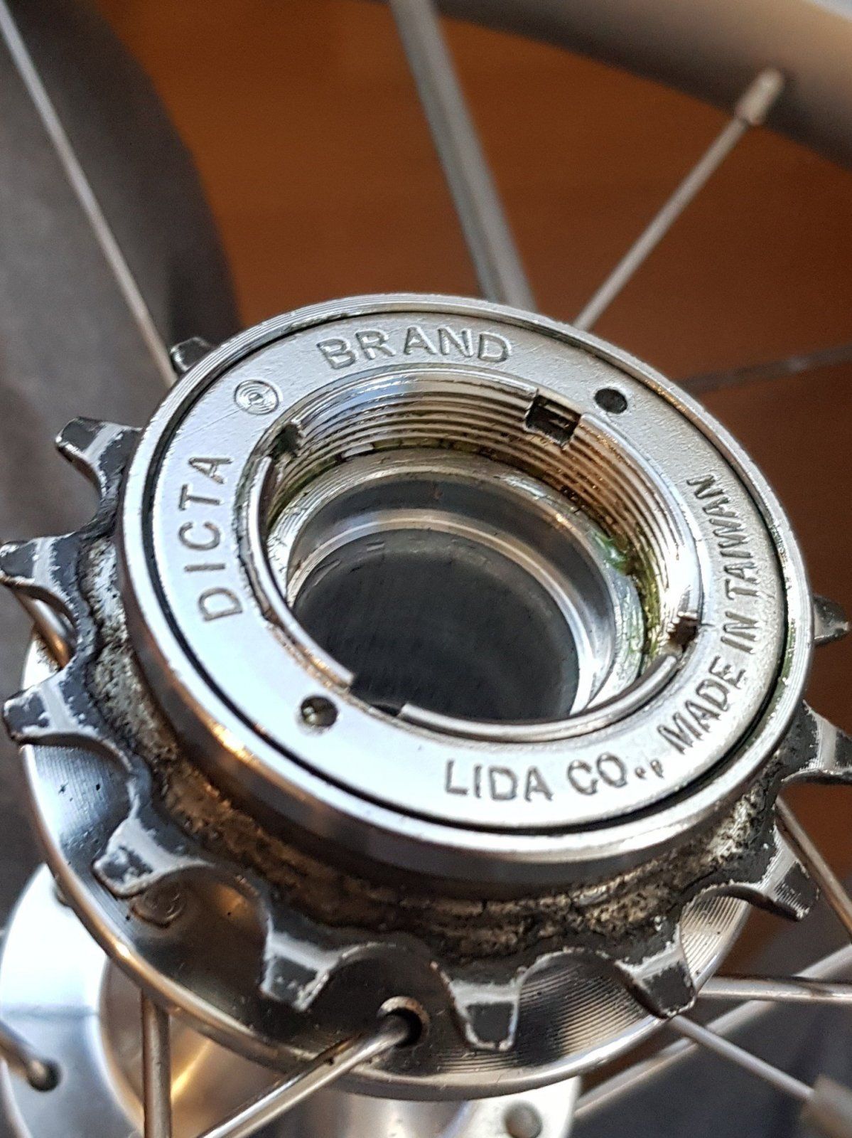

Am besten das HR ausbauen und zum nächsten Händler/Fahrradwerkstatt gehn. Da den Freilauf runterschrauben bzw runterschrauben lassen. Dann kannst du den Gewindedurchmesser checken. Zum montieren braucht's ja kein Werkzeug * mehr.
Am 2er ist das gleiche wie am 3er.
Ein Dicta Freilaufritzel mit 16 Zähnen.
Somit ist es ein Freilauf für Große Ritzelgewinde mit 1.370" x 24tpi
Ich hab meins günstig bei www.singlespeedshop.com gekauft , da gibt's auch den passenden Abnehmer

hat schonmal jemand das Freilaufritzel vom woom 3 (2019) gewechselt? Was ist das kleinste was man da verbauen kann? Die Übersetzung 25/15 war schnell zu klein.. 12 Zähne hinten wären super..
Wahrscheinlich ähnlich wie beim Woom 2.
Welchen Abzieher brauch ich für den Woom3 Freilauf 15t? ca. 30mm Durchmesser
