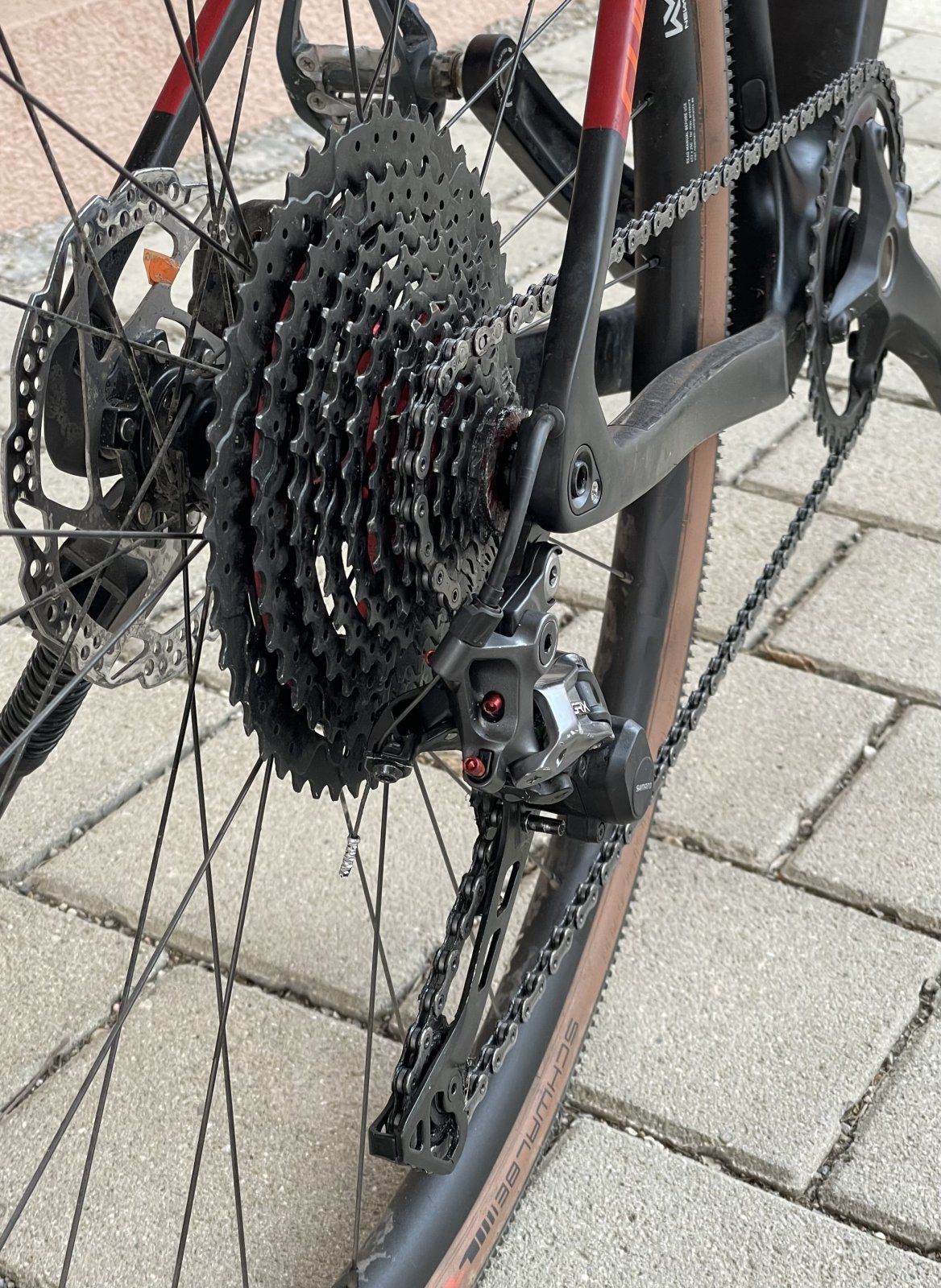

Mit dem längeren Käfig kann RD-RX812 glatt, schnell und zuverlässig in 1x mit einer 11-50 Sunrace Kassette schalten. Also 39-40T Kapazität geht. Ob 45 auch geht, kann ich nicht sagen.
Nur muss man mit dem Schaltauge aufpassen: als ich mein Nuroad Pro umgeschraubt habe, konnte ich mit dem vorhandenen Direct-Mount-Schaltauge nicht richtig alles einstellen. Ich habe das kürzere Schaltauge (https://nanobike.de/cube-schaltaugenset-nuroad-mtb/rr-x12-std-18-06267) und das RD-RX812 mit der passenden Aufhängung (Teile Y-3E998020 + Y-3E958000 verwendet - hier sind die Teile identisch mit dem Ultegra RD R8000, nicht M8000). Im meinen Fall war auch eine längere Einstellschraube B nötig.
Roberto

Moin, freut mich wenn ich helfen konnte :)
Ich versuch es mal der Reihe nach zu beantworten...
Vor 20 Jahren hatte nun meine Ultegra 6503 3x9 bereits eine Schaltungsbandbreite von 567% (laut Ritzelrechner), die aktuelle 1x GRX (42-11/42) hat eine von 383 % und die 2x-GRX (48/31-11/34) hat eine von 479% - so sieht Fortschritt aus 8-), besonders für Gravel-Räder mit denen man"überall" hin soll und die "ein Rad für alles" sein sollen :). Marketing-Bla ...
Indem Du und Dein Mann M8000 SGS XT-Leitbleche an GRX RX812-Schaltwerke geschraubt habt, realisiert ihr (50/34-10/42) eine Bandbreite von, tataa:
561%
Das ist doch schon mal was. Ihr habt die Schaltungsbandbreite einer 3x-Schaltung in ein 2x-System geholt.
Btw ist hier ein Update nötig: wir haben mittlerweile beide noch ein wenig nachgeregelt mit Subcompact Kurbeln (Praxisworks Zayante 48/32). Das verschiebt den Übersetzungsbereich in eine sinnvollere Richtung: 48/10 ist immer noch eine eher "dicke" Rennrad Übersetzung, während der kleinere 32/42 Gang im Gelände willkommen ist.
Der Eierlegendewollmilchsau-Gedanke ist tatsächlich Grund, warum wir bei diesen Rädern auf große Bandbreite Wert legen. Unsere Gravels sollen von "CC-Mountainbike" (sprich: Gelände, Trails up and down, testen was fahrtechnisch möglich ist) bis "Rennrad" (hunzgewöhnliches Kilometergeschrubbe auf Asphalt, hierfür haben wir beide einen zweiten LRS mit Straßenslicks) vieles mitmachen. Um den Spagat befriedigend zu schaffen braucht es eben die Untersetzung eines Mountainbikes für fiese Geländerampen samt der Übersetzung eines Rennrads wenn man mit den leichtrollenden Slicks Gas geben möchte.
Für eher herkömmliche Gravel-Nutzung, sprich Tourenfahren abseits des Straßenverkehrs, würde ich allerdings deutlich weniger Wert auf Bandbreite legen. Da finde ich ein einfacheres System mit limitierter aber dafür auf den Einsatzzweck angepasster Bandbreite wesentlich charmanter. Das Zweit-Gravel, das nur Geländereifen besitzt und nur zum gemütlichen Touren im Gelände benutzt wird, besitzt eine Einfach-Schaltung, und ich hab dort nicht das Gefühl, dass mir was abgehen würde, im Gegenteil genieße ich dort die Reduktion auf das Wesentliche. Am Mountainbike habe ich den Umwerfer sogar schon zu 9fach Zeiten abgeschafft, als Systeme mit einem Kettenblatt noch garkein Ding waren und die meisten mich dafür mitleidig belächelt haben.
Was ich damit sagen möchte: rein nur auf Bandbreite zu schielen muss nicht immer sein. Wesentlicher ist es zu schauen, ob man es (wirklich) braucht und wo man es braucht. Manchmal kann "Forschritt" auch Reduktion sein. Man muss das schon im Kontext des Einsatzgebiets sehen und bewerten. Früher zu 3fach Zeiten sind viele Leute de facto nur auf dem mittleren Kettenblatt rumgefahren, waren aber trotzdem überzeugt das alles zu brauchen (weil man das ja so gemacht hat damals), heute sind die meisten glücklicher mit 1fach Systemen und brauchen plötzlich garnicht mehr. Die Macht des Marketings :)
Meine 1.) Frage:
Eine 2x-GRX-Schaltung (50/34-10/42) müsste doch mit einem "reinen" XT- oder XTR-Schaltwerk (XT M8000/XT M8100/ XTR M9100) genauso gut laufen, wie mit einem per XT-Leitblech-gehackten GRX RX812-Schaltwerk, oder?
Das RX812 ist im Grunde genommen ein M8000 Schaltwerk mit der Zugübersetzung für Rennrad-STIs.
Wie oben geschrieben hatte ich eine Zeit lang auch das M8000 mit Wolftooth Tanpan Converter am Rad, was aber für mich nicht komplett zufriedenstellend funktioniert hat. Ja, theoretisch sollte das gleich sein, und ist es auch im Montageständer. Aber man hat dann halt den fetten Converter am Rad rumbaumeln, der seine eigenen Challenges zwecks Positionierung mit sich bringt. Außerdem musste ich mit dem Converter zu oft die Schaltung nachstellen, was mich auch nicht zufrieden gestellt hat.
Die elegante Lösung ist ein gepimptes RX812 Schaltwerk. Wenn ich die Teile neu kaufen muss und die adpterlose Variante verfügbar ist, dann würde ich auf jeden Fall das machen. Ich hab das M8000 Schaltwerk auch nur montiert, weil das RX812 eine längere Zeit nicht zu haben war. Adapter sind eigentlich immer nur eine Notlösung und für mich hat irgendein Adapter-System auch noch in den seltensten Fällen dauerhaft befriedigend funktioniert. Meistens rüste ich dann doch auf die elegante adapterfreie Lösung um, sobald es möglich ist.
2.) User Felix1509 schreibt hier im Thread, dass er das 1x-Schaltwerk GRX RD-RX812, was normal für ein größtes 42er Ritzel vorgesehen ist, dank Garbaruk-Käfig erfolgreich mit einem 50er Ritzel fährt. Woanders schreiben Leute Ähnliches. Es sieht also so aus, als wäre der Kapazitätsgewinn mit dem Garbaruk-Käfig nochmal größer als mit den M8000 SGS XT-Leitblechen. Hast Du schonmal von jemandem gehört, der einen Garbaruk-Käfig an ein RD-RX812- oder XT- oder XTR-Schaltwerk geschraubt hat und damit 2x fährt?
Sorry, genau kann ich das nicht beantworten, da ich den Garbaruk Käfig noch nie in der Hand hatte, geschweige denn montiert.
Allerdings habe ich theoretisch begründete Zweifel, das dir das in Punkto Kapazität was bringt.
Der Garbaruk Käfig wird für 1fach Systeme bis zu 10-50Z Kassette beworben. Macht eine Kapazität von 40Z. Der Vorteil soll sein, dass die Leitrolle noch besser unter der großen Kassette positioniert ist.
Der SGS Käfig vom M8000 Schaltwerk wird mit einer Kapazität von 47Z angegeben. Somit würde ich meinen, dass die XT-Leitbleche in Sachen Kapazität mehr bringen. Bei der Positionierung des Leitröllchens unter der Kassette mag das anders ausschauen, evtl ist die Schaltqualität mit dem Garbaruk Käfig dadurch besser. Bringt dir dann aber nichts, falls es zu wenig Kapazität für deine angepeilte Bandbreite haben sollte.
Wenn das funktioniert, wie ich es mir wünsche, hätte man eine 2x-Schaltung mit 50/34-10/46, was einer Schaltungsbandbreite von 615% entspräche, hätte also "Fortschritt" :).
Wie oben geschrieben: brauchst du das, ganz wirklich in der Praxis, und nicht nur um in der Theorie eine noch höhere Bandbreite zu haben?
50/10 ist "dicker" als Rennrad-Heldenkurbel. Der Gang macht eigentlich nur Sinn, wenn man ständig Powersprints reißt oder wenn einem 80km/h bergab nicht reichen. Außerdem ist zu bedenken, dass das 10er Ritzel ganz schön hakelig unrund läuft, wenn man mit dem Druck des 50er Kettenblatts reinlatscht, sprich auch für Powersprints ist der Gang eigentlich eher nicht so brauchbar, somit nur tauglich um bergab bei moderatem Druck noch mehr Gas zu geben als die Rennrad-Kollegen. Ich hatte den Gang ja länger am Rad, somit Erfahrungswerte. Teils fand ich es ja ganz witzig, aber ehrlich gesagt vollkommen unnütz und praxisfern. War auch nur deswegen so verbaut, weil die Compact Kurbel vorhanden war und wir auf die gewünschte Subcompact Kurbel fast ein Jahr gewartet haben.
48/10, also die dicke Übersetzung mit Subcompact Kurbel, entspricht immer noch einer gängigen Heldenkurbel-Übersetzung am Rennrad, das ist vollkommen ausreichend um in der Rennrad-Gruppe die niedrigste Trittfrequenz zu fahren ;)
Auch 46/10 (mit kleiner Subcompact 46/30 Kurbel) entspricht noch einer vollkommen gängigen Rennrad Compact Übersetzung, ist sogar noch ein winziges bisschen "dicker".
Es ist also wirklich fraglich, ob du die riesige Bandbreite in der Praxis tatsächlich bauchst und nutzen kannst, oder ob es nicht sinnvoll wäre, dir die Gelände-Untersetzungen durch eine Subcompact Kurbel zu holen, und dafür auf die große 10-46 Kassette zu verzichten. Wie schon anfangs gesagt, weniger Bandbreite aber dafür im richtigen Bereich schlägt bisweilen maximierte Bandbreite, die Bereiche abdeckt die man evtl garnicht benötigt. Zumal die große Kassette ja auch wieder (noch) größere Gangsprünge mit sich bringt, was auch wieder eher unangenehm sein kann, wenn man das Gerät als Rennrad missbraucht.
Schade, schade, das werde ich ausprobieren, bzw auch die Sram22-JtekNo.9-M8000-Variante und berichten, wie es funktioniert.
Dem kann ich eine gewissen Logik nicht absprechen, das muss ich ausprobieren :)

Das ist ein Missverständnis. Ich möchte nicht auf Microspline oder XD/XDR wechseln, sondern auf dem 11-fach-Shimano-HG bleiben (so die Planung, irgendwas muss ich ja mal festlegen, sonst plane ich noch in 5 Jahren). Ich hätte mit den "Kaufzahnkränzen" minimal 11 Zähne auf dem Zahnkranz d.h. 50/34-11/xx wäre im Vergleich zu den "Normalkurbeln" der 90er Jahre keine Heldenkombi :)...
So in den bayerischen Voralpen oder am Gardasee finde ich es schon gut, eine Übersetzung von 0,8 bis 4,5 zu haben (saus)...
Dann gibt es noch "Basteloptionen": Wenn ich Dirk Stock im Telefonat letzte Woche richtig in Erinnerung habe, dreht er 11x-HG-Freiläufe so ab, dass Kassetten mit minimal 10x-Ritzel drauf passen, sodass hier noch Spielraum nach oben wäre. Die käuflichen 12x-ROTOR-Kassetten (die passen auch auf 11x-HG-Freiläufe) habe ich auch noch nicht abgeschrieben, wenn ich auch schon 2 schlechte Online-Reviews darüber gelesen habe und Dirk Stock von ihnen abrät.
Ansonsten kann ich Dein Fahrerlebnis mit 9x und 10x-Ritzeln vollumfänglich bestätigen 💩
Ja, genau. Ich hätte halt gerne "oben" eine Rennrad-artige Schaltungsabstufung, mit der man auf der Ebene halbwegs "Rund um den Gardasee" in der Gruppe mitkommt (11-12-13-14-15) und "unten" noch 1-2 "Omagänge" (z.B. 36-42), damit ich vom Gardasee noch zum Lago di Ledro hochkomme. Und das ganze bitte so leicht wie mit mechanischen Brems-Schalthelbeln eben möglich (Weightweenie). Das gibt es so nicht zu kaufen, aber sonst wäre es ja auch langweilig:)
