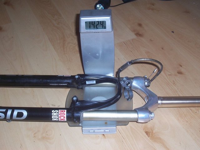

Gibts eigentlich eine alternative zum Poplock Hebel von RS? Ich habe da mal an einer SID ein Aluteil gesehen. Allerdings stand da überall blackbox drauf und deshalb weiß ich nicht ob das alles so Serie von RS war.

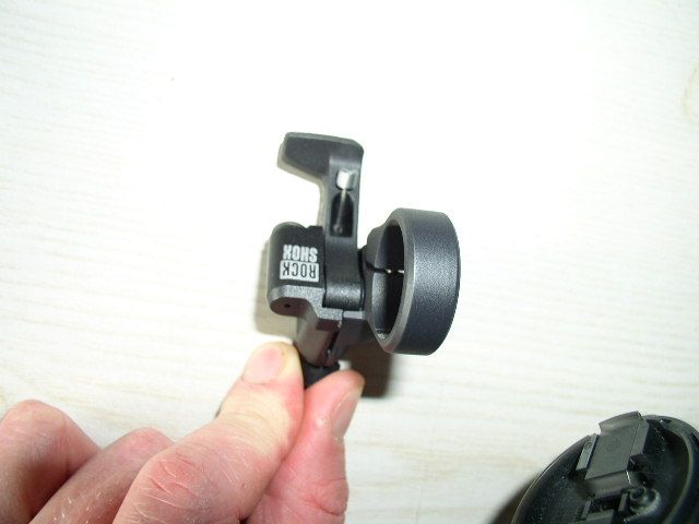

Ich suche einfach nur diesen Aluhebel von RS.:D

Ok dann brauchst du nur das :D
Das nennt sich dann AM Pop Loc Fork RC Lever NON-ADJ, Right
Part No # 11.4309.207.000
Aber der so meine ich wurde dir schon mal gezeigt und was anderes funktioniert nicht und der kostet wie auch schon mal erwähnt ca 40-50 Euro :heul:

Der den du meinst hat eine zweiteilige Klemmschelle.
Das hat den Vorteil, dass man den Hebel auch bei montiertem Brems- und/oder Schalthebel anbauen kann, was mit dem einteiligen aktuellen Plastikhebel ja nicht geht.
Der Hebel kann aber schnell brechen, da im Gelenk nur ein sehr dünner Metallstift steckt.
Zwei Hebel habe ich schon zerstört, drei (inklusive der Folgehebel) sind noch ganz (zwei davon weiterverkauft. ;) ).
Wenn er kaputt ist kann man sich auch mit einem Kabelbinder weiterhelfen, ist zwar nicht mehr ganz so stylisch, erfüllt aber die gedachte Funktion genauso gut. :D

Aha die Black Box :D
Woher beziehst du die Black Box ohne einstelbaren Motion Control :confused:
Das sehe ich auch zum ersten mal und sportimport ist in Sachen informationen sehr mager, auch als Techniker bekommst du sehr wenig Infos darüber.
