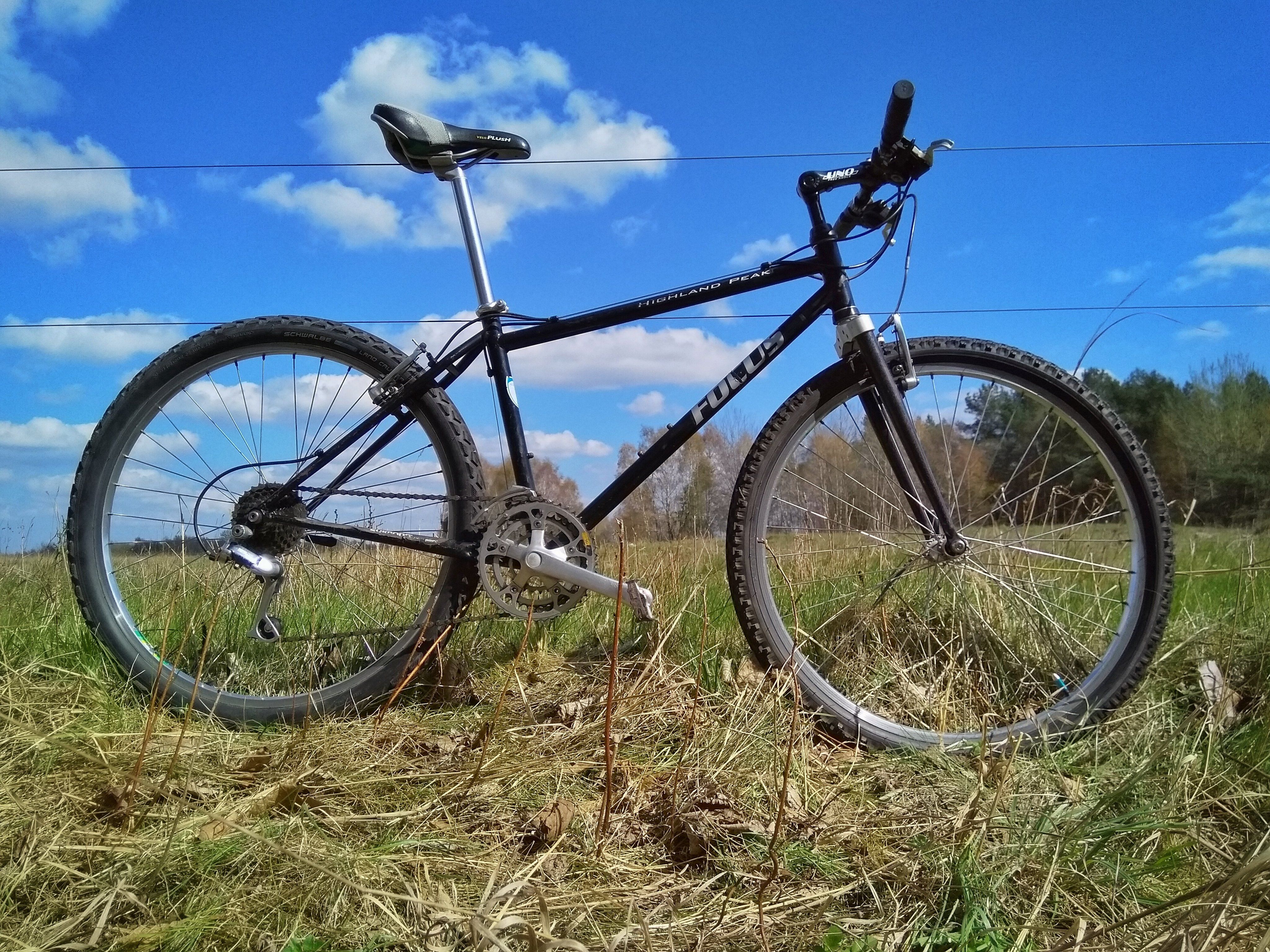

Hallo allerseits!
Gestern habe ich mir eigentlich nur aufgrund der Anbauteile und der Gabel, das Bike gekauft. Jetzt würde es mich aber doch genauer interessieren:D.
Die Internetrecherche hat mich nicht weitergebracht aber vielleicht weiß hier jemand genaueres zu dem Rahmen.:)
Ich hab nicht wirklich ein vergleichbares Modell im Internet gefunden.
Das Highland Peak gibt es zwar, aber in der Form habe ich nichts gesehen. Wenn ich richtig gelesen habe, gibt es Focus seit 1993. Ich vermute aufgrund der Anbauteile, z.B. Tange Switchblade, RD-M735, XT 7-fach Naben, das es auch so ungefähr aus der Zeit stammt.
Ich hab Mal eine paar Bilder gemacht. Falls weitere Detailbilder gewünscht sind, mache ich die gerne.;)

Gabel und Abtriebsstrang sind nicht original!
Das Bike hat ne Federgabelgeo...
Die Ritchey Ausfallenden gabs ab 1995/96 also V-Brakezeit.
Es gab n Model namens ... Haze, das hatte ne Stx/XT Mischung mit Gripshift und ne Rock Shox Indy XC - war auch so 1996. .. selber Rohrsatz 18"= 1.8KG Gewicht der Rahmen.
Danke für dein Feedback. Ich hab Focus Mal angemailt. Mal sehen ob sie Lust haben sich ein paar Fotos anzusehen.
Das Rad wiegt jetzt alles in allem 12,7kg bei 16Zoll RH. Es ist soweit, bis auf den Umwerfer und die Kurbel mit XT ausgestattet. Umwerfer und Pedale sind DX. Die Kurbel eine FC-MT60. Die Felgen * sind Araya MR-20 und die Naben XT.
Das wurde dann wohl Mal aufgewertet.:) Es fährt sich auf jeden Fall gut. Mit anderem Sattel *, Vorbau und nem Lenker der breiter als 49cm ist, bestimmt noch besser.:D
Das Rad wurde irgendwann neu aufgebaut mit Teilen, die (~ 5 Jahre) älter sind als der Rahmen. Denn der Rahmen ist für V-Brakes, also eher nach 97. Aber Gabel und XT-Teile eher um 91/92.
Der Rahmen ist nett aber nix besonderes. Taiwan würde ich schätzen.
Die Gabel ist toll (und mehr wert als der ganze Rest).
Naja, ich dachte mir, dass ich da für 50€ nix falsch machen kann.;):D Die Gabel soll langfristig in mein Cadex Einzug halten und die Duke SL ersetzen. Ich denke das würde auch optisch passen.

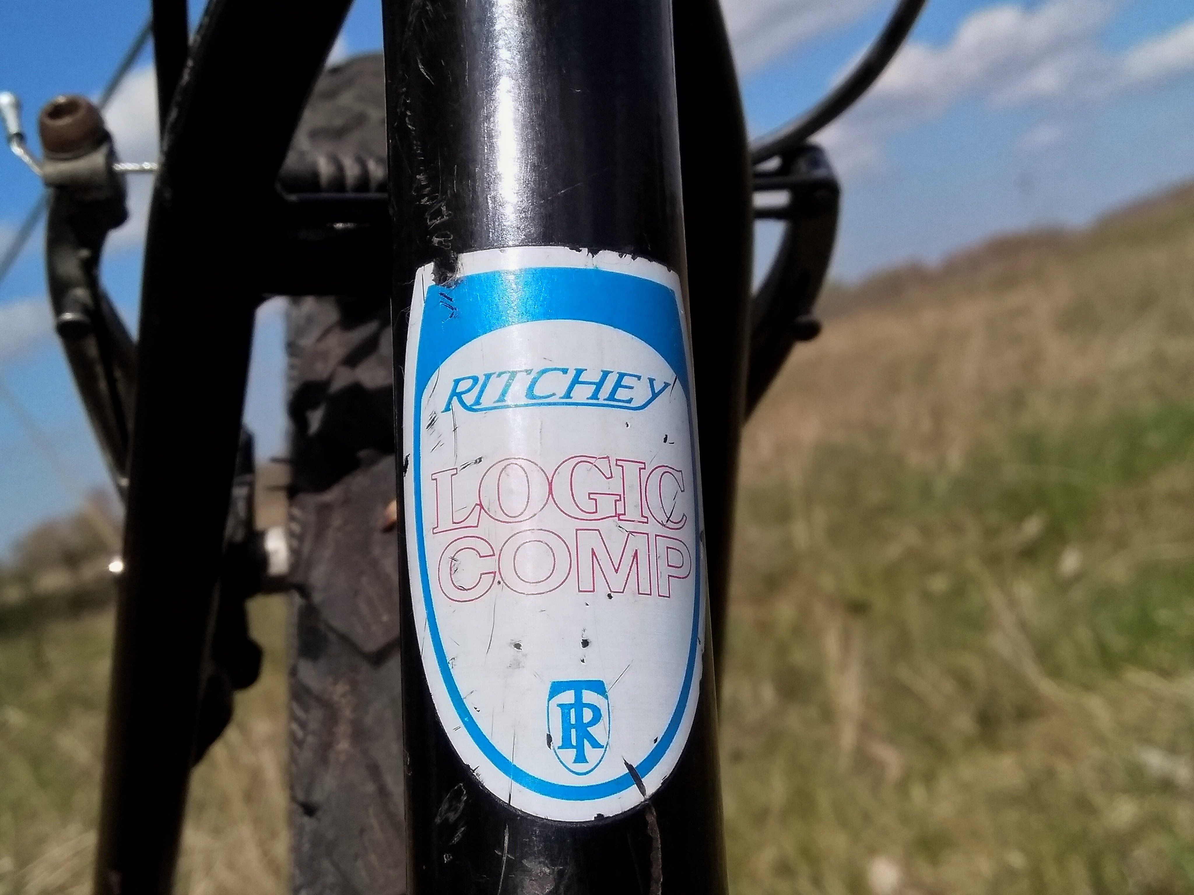

Der Rahmen sollte am Tretlager je nach Lackdicke ne erkennbare TR Prägung aufweisen... was ihn als "Ritchey" Rahmen ausweist. Somit und aufgrund der sauberen Verarbeitung ist dieser besser, als so mancher Specialized oder GT der hier mancherorts so gehyped wird ;)
Das wollte ich mit "der Rahmen ist nett" ausdrücken. Den als Ritchey zu betiteln, so weit würde ich nicht gehen. Es sind halt Massen-Ritchey-Anlötteile, die mit solider Technik in Taiwan in Massen zusammengebraten wurden. Aber weil zu der Zeit so viele dieser Rahmen unter verschiedenen Labeln in der selben Fabrik zusammengebaut wurden, ist das eben nix besonderes.
Danach werde ich heute Abend Mal schauen. Die Verarbeitung macht wirklich einen guten Eindruck.

Und die Rückmeldung von Focus:
"Hallo Christopher,
vielen Dank für die Bilder!
Leider konnte ich durch die Suche nur die Modeljahre etwas eingrenzen wann das Rad gebaut wurde. Also es ist auf jeden Fall ein "Focus Highland Peak" Modelljahr - 1995 - 1998, allerdings haben wir aus der Zeit keine Unterlagen mehr in unserem Archiv - tut mir leid.
Hoffe ich konnte dir dennoch weiterhelfen!
Sportliche Grüße"
Somit ist das Rätsel gelöst.:)
