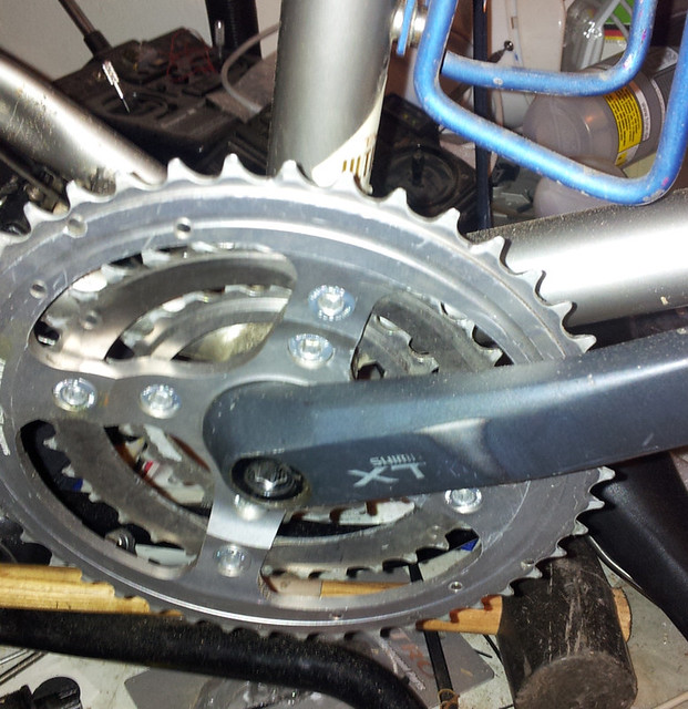

Hier der böse Auslöser der ganzen Aktion - die Kurbel:
Rechte Seite ging locker ab, aber die linke wollte nicht so recht. Ich hab mich an die Improvisation mit der 2cent Münze erinnert, weil mein Abzieher sonst ins Leere gelaufen wäre...aber wir sind ja hier bei den YT, also musste altes Geld her. Leider verfehlte es die Funktion und ich habe nur die Münze verformt. Gutes Lidl Werkzeug eben ;)
sieht man gar nicht richtig, aber die Münze steht am Rand ca. 5mm hoch :lol:
Also neue Improvisation:
Kurbelabzieher links (auf dem Foto rechts!-ich meine immer in Fahrtrichtung) eingeschraubt, langen Stiel bis auf den Anschlag vom Abzieher durchgesteckt und dann mit Schmackes und dem Gummihammer....- geht doch:daumen:

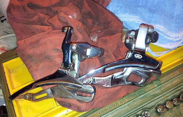

Tja...die Vorratskiste wird immer leerer....kein passende Umwerfer drin. Das 900ter Down-Pull-Teil wie oben erwähnt hat ne 31,8er Klemmung, der 950ger leider ein Top Puller...
...Umwerferumbau vertagt :heul:
