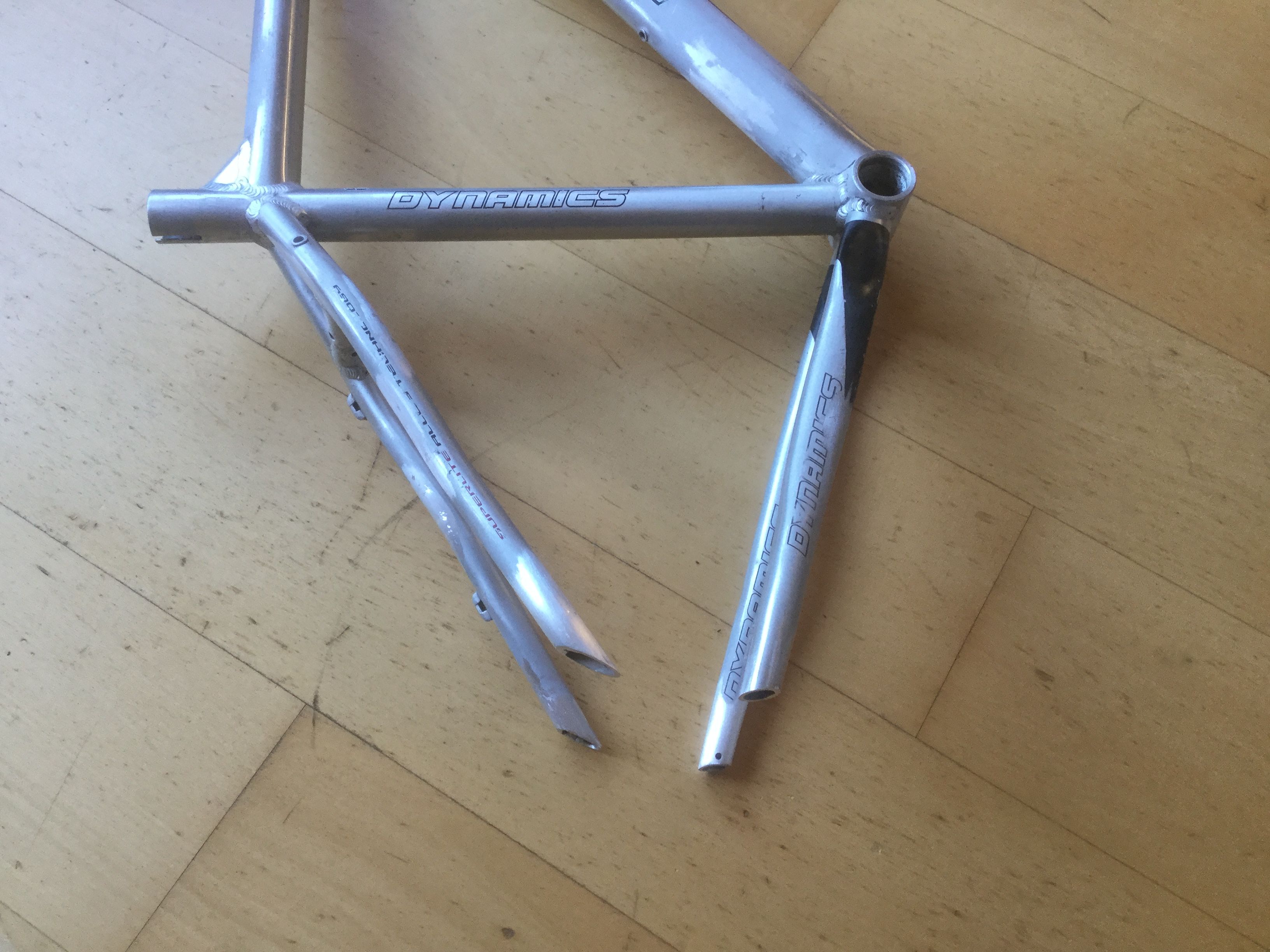

Anbei mal ein Bild von der Ausgangssituation. Der Rahmen wird jetzt erst mal gecleant, unnötige Ösen und Halter entfernt. Dann muss ich einen Satz neue Ausfallenden schnitzen mit einer variablen Aufnahme für die Bremse?? Ich befürchte quick and dirty wird wohl nix, und ne billige Stadtschlampe ist das dann auch nicht mehr. Aber egal, die Idee hat sich eingebrannt und ich habe lust darauf.

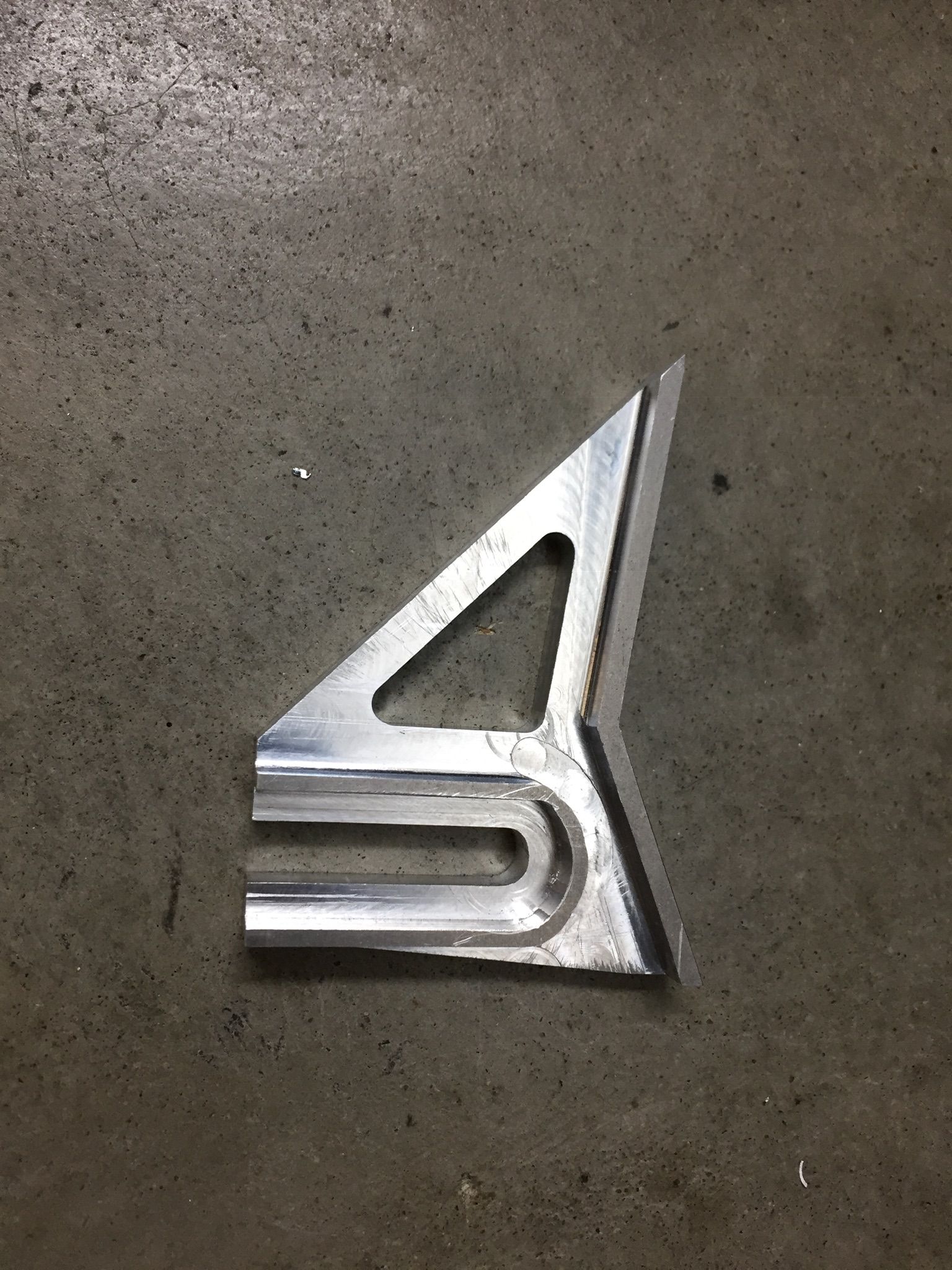

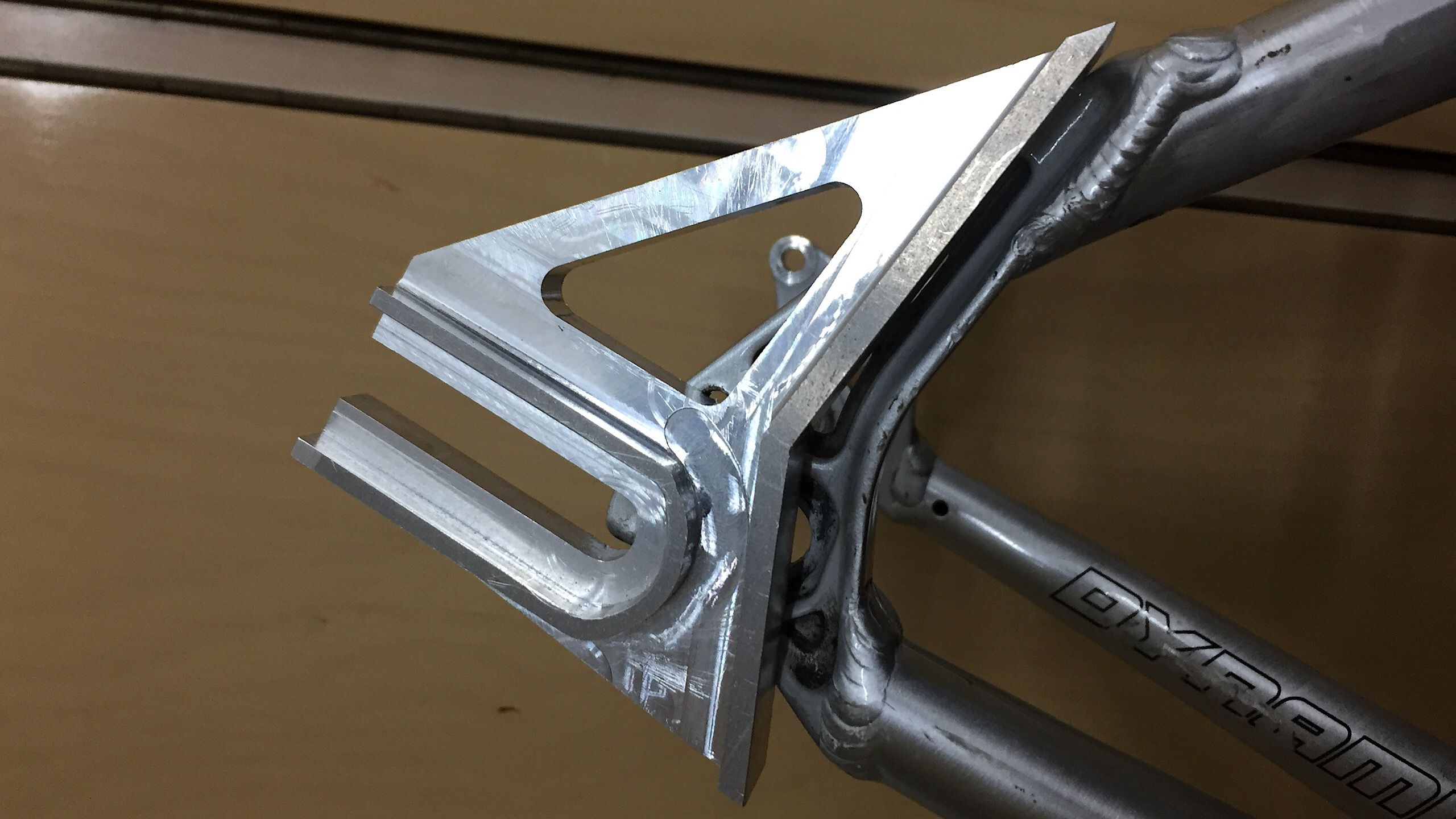

Die zweite Seite ist nun auch fast fertig, sieht noch etwas klobig aus, hm? Leichtbau is was anderes. Gestern den Hinterbau am Rahmen beschnitten und Platz gemacht für die neuen Sachen.

Könntest du da nicht noch Material abtragen?
So in etwa:
Trial and error-mäßig ;)

Hast du mal getestet, ob du überhaupt die Scheibenbremse an deine Aufnahme montiert bekommst? Mir scheint, dass da was kollidieren wird - jedenfalls sind die Langlöcher bei anderen SS-Ausfallenden dieser Machart sonst nie parallel zur Achsaufnahme ausgerichtet.
Die zahlen mit Sicherheit besser, keine Frage. Bei mir gibts nur reichlich:bier:
In dem unteren Eck könnte ich wirklich noch etwas rausnehmen, danke für den Hinweis @seblubb
Aber zuvor teste ich mal das mit dem Rad und der B-Scheibe, nicht das ich da einen fatalen Knoten im Hirn hatte.

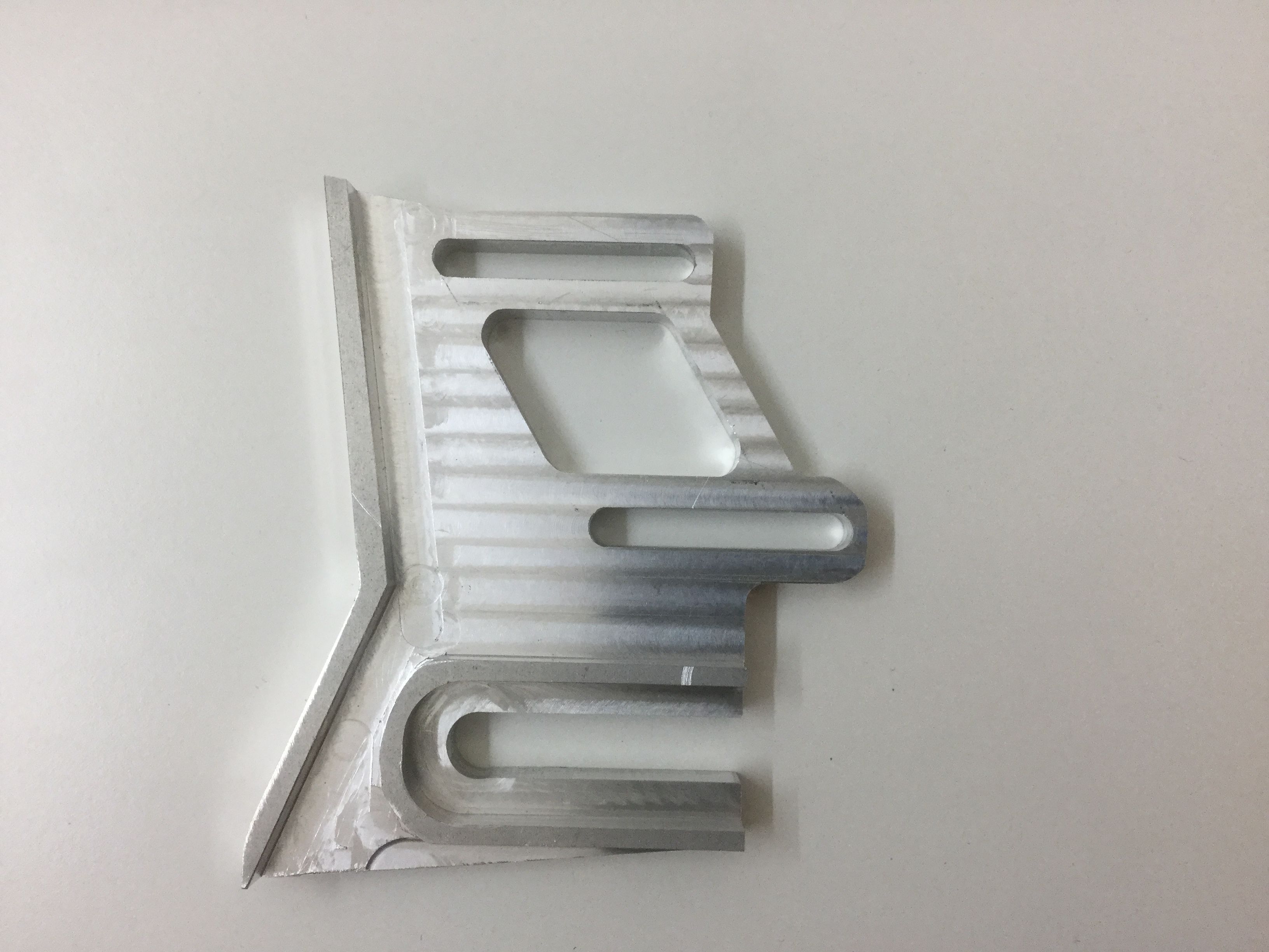

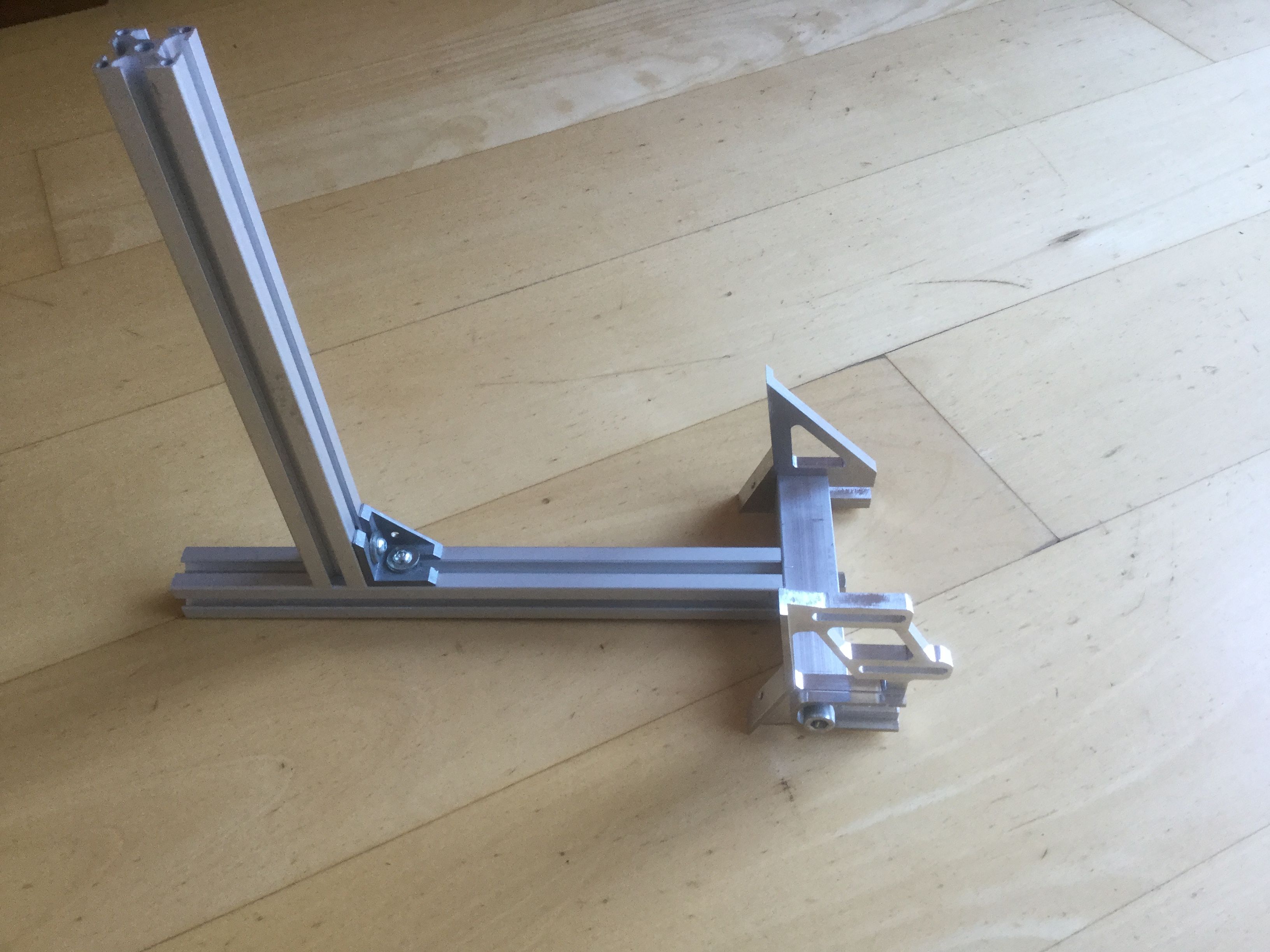

Mein Schweißer sitzt immer noch irgendwo in der Sonne und ich werde hier langsam nervös. Darum war ich gestern mal bei einem örtlichen Metallbauer, welcher auch Alu schweißt. Tja, was soll ich sagen, anfangs war er noch ganz optimistisch als er die beiden Frästeile begutachtet hat. Als er jedoch verstanden hatte worum es sich hierbei handelt bekam er aus mir unerklärlichen Gründen spontane Schnappatmung und hatte sofort Pipi in den Augen! Seine restlichen Äußerungen bezüglich meines Vorhabens möchte ich mit Rücksicht auf das Niveau in diesem Forum nicht wiedergeben. Nur soviel, den Weg hätte ich mir sparen können. Eigentlich ist alles fertig und wartet nur noch darauf zusammen gebrutzelt zu werden. Der linke Halter wurde nochmals etwas erleichtert, der Rahmen ist beschnitten und eine kleine Rahmenlehre um alles vernünftig zu schweißen habe ich jetzt auch.

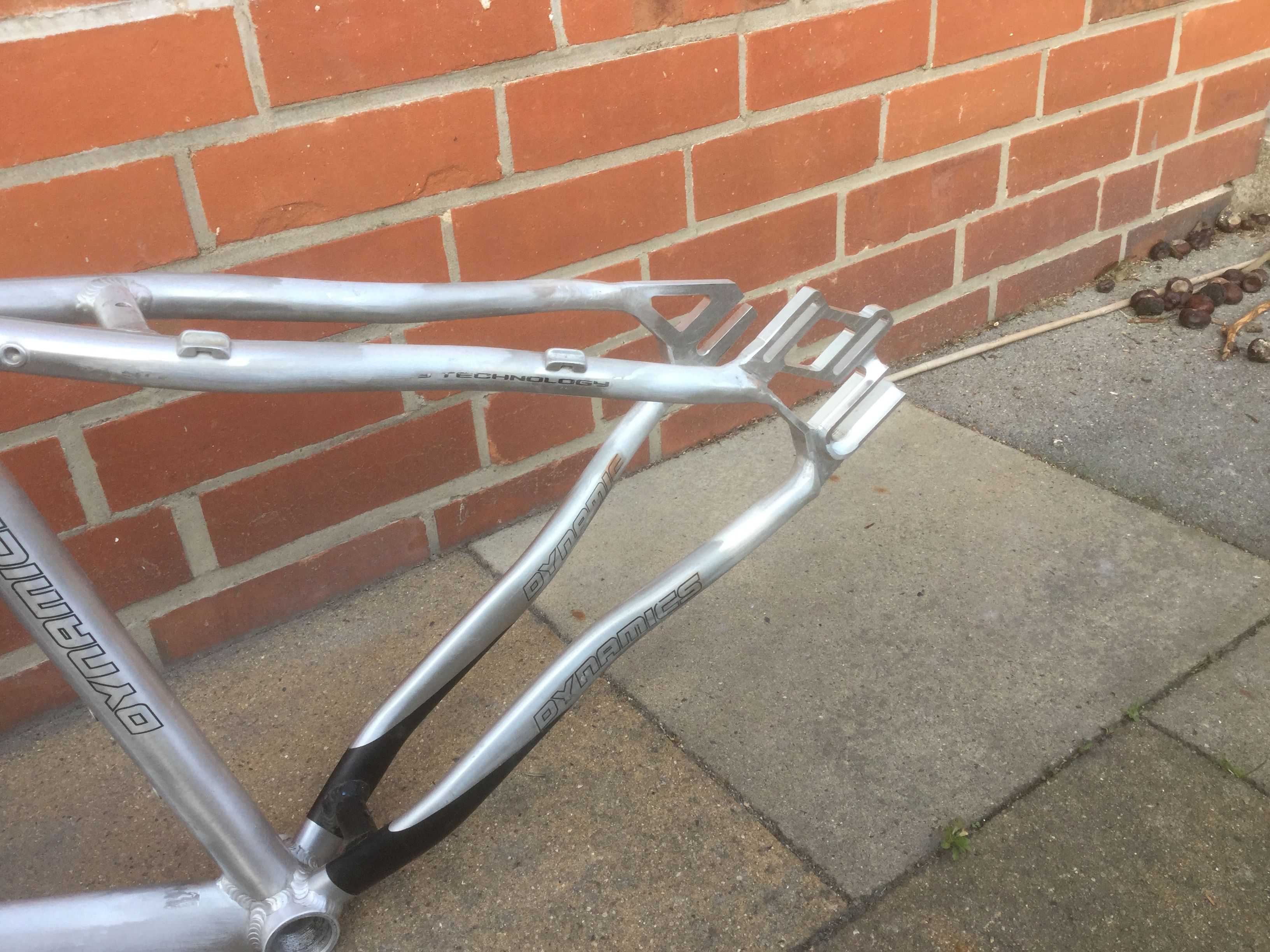

Geduld ist nicht meine Kernkompetenz! Wollte nicht länger auf meinen Schweißer warten und habe heute das ganze selbst zusammengebrauten. Aus lauter Angst, dass mir etwas wegschmilzt habe ich viel zu viel Strom und den dicksten Schweißdraht genommen. Und dann flott drüber... dementsprechend fett wurde auch die Naht, erst recht wenn die Übung fehlt. Sah aber ansonsten ganz brauchbar aus. Alles noch schnell verschliffen und jetzt heißt es warten, warten, warten.... der Fachmann nennt es Kaltauslagern.

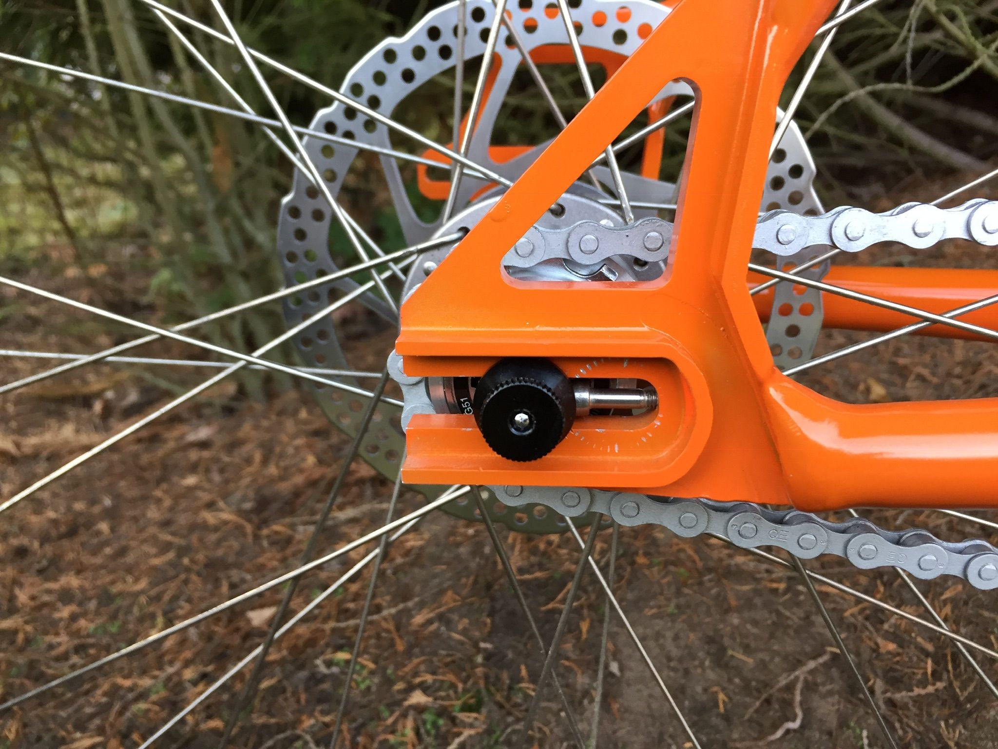

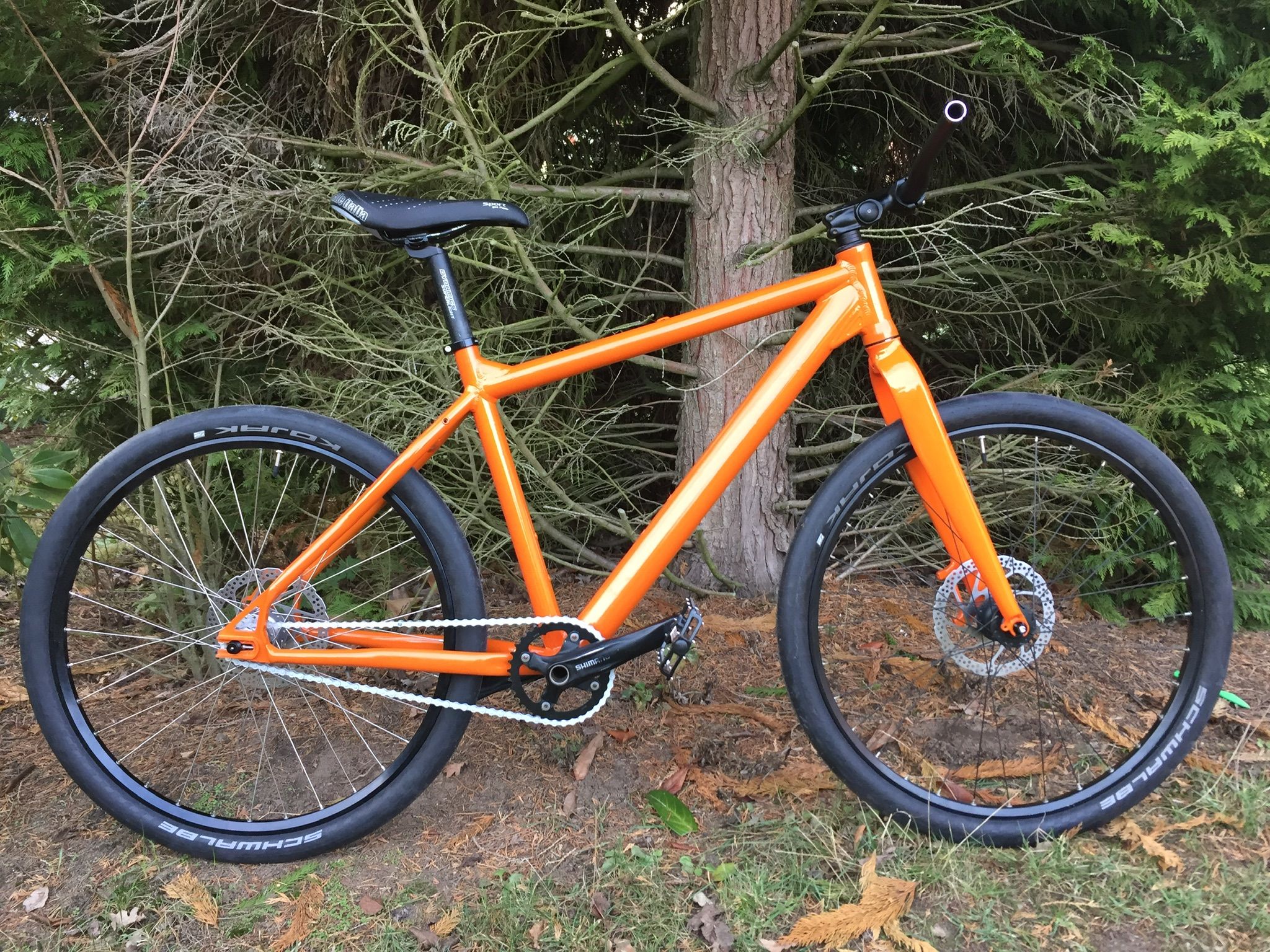

Richtfest!
Heute den mal schnell die Basics zusammengesteckt:).
Fehlen nur noch so ein par Nebensächlichkeiten wie Bremsen und Griffe.
Am Ende war sogar noch Platz für einen kettenspanner, ist aber ziemlich fummelig einzustellen.
