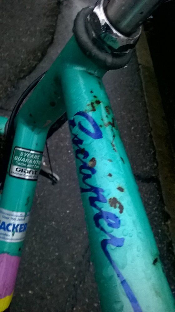

Gut dann reihe ich mich mal hier ein. Ich fahre eigentlich nur altes Material, abgebildetes Giant Escaper aus den 80ern ist mein Alltagsrad. Von außen betrachtet, kritisch? Mir macht Sorge, dass die vordere Felge beim Bremsen 1x pro Umdrehung ruckelt (am Felgenstoß), und dies dann zusätzlich auf den Rahmen gegeben wird. Rahmendaten: Gewicht Fahrer 82kg, 2x12km Arbeitsstrecke, 2,1" Reifen mit 2bar gefüllt, fast nur Straße aber ein paar Bordsteine nehme ich manchmal auch mit...
Meinungen?

sieht nicht so aus, als ob du dir Sorgen nachen muesstest.
ist kein extrem duenner Stahl.
Massenproduktion aus Taiwan ist regelmaessig unproblematisch.
na da bin ich aber beruhigt - die 5years guarantee on frame and fork ist nämlich vor ungefähr einem Vierteljahrhundert abgelaufen ;)

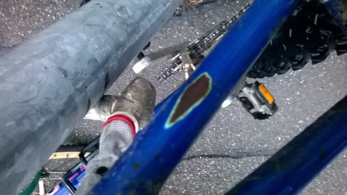

so, hier nun der nächste Patient aus der Kategorie "was man so alles im Sperrmüll findet". Ist eher das Sammler- und Schönwetter-Rad, steht also nicht mehr im Regen. Die rostige Stelle ist ja an einer eher verdächtigen Stelle, dazu der Lack der abblättert. Gestaucht ist der Rahmen aber nicht, oder ich hab nen Knick in der Optik. Unbedenklich oder besser nicht mehr fahren?
Wäre der Rahmen durchrostet, dann würdest du das deutlich sehen.
Um sicher zu gehen das der Rost nicht tiefer geht könntest du a: irgendwie hineinsehen, oder b: abschleifen und nachsehen.
Diese Diagnose mittels Foto vom Lack ist doch Quark.
Wie Matze oben schon schrieb: Es ist ein dickwandiger Stahlrahmen, die Gefahr das er von innen wegrostet und du es von außen nicht siehst ist sehr klein.

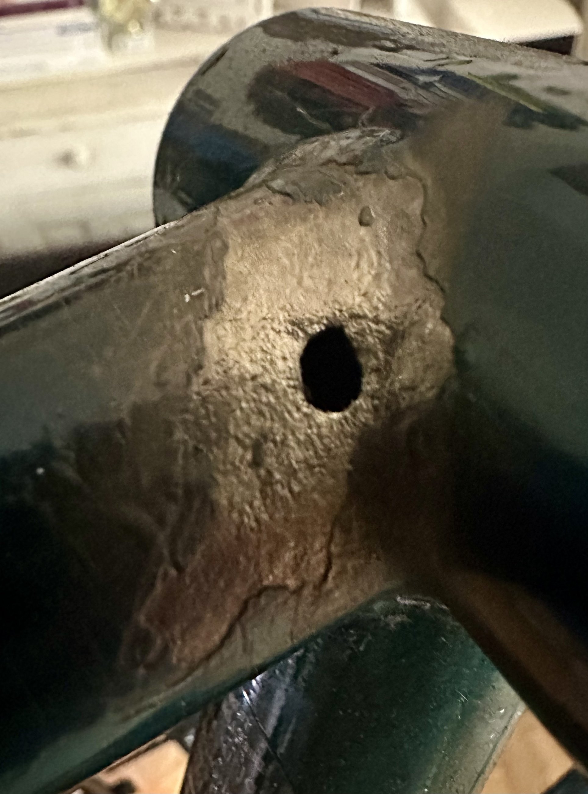

Hallo in die Runde. Würde dem Junior gerne ein Trek 930 als Schulrad fertig machen.
Das Loch im Unterrohr war vom Originallack gut bedeckt. Ich wollte aber auf Nummer sicher gehen und habe an der "Orangenhaut" des Lackes in dem Bereich gekratzt.
Ist das ein Fall für die Tonne?
Da scheiden sich die Geister, aber ich würde meinem Sohn ungern auf einem solchen Rahmen fahren sehen. Tretlager ist eine Stelle, wo die Kraft stark einwirkt und das mit Loch und Fraß? Nein. Lieber nicht.
