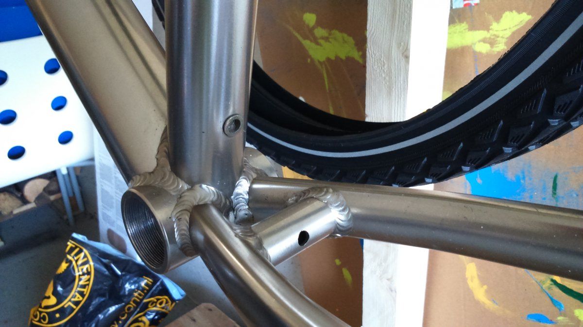

Hallo,
Hab letzte Woche einen Alu-Rahmen geangelt.
http://www.mtb-news.de/forum/t/hallo-aus-herzogenrath.756274/
Ich betreibe da jetzt " learning by doing", richtig Ahnung hab ich nicht.
hab den jetzt erstmal nackig gemacht.
Als erstes wollte ich mich jetzt mal auf die such nach einer neuen gabel machen. Dabei war eine Rock shox judy tt. Ich denke ich werde wohl lieber eine starrgabel (26", 1 1/8" a-head)
nehmen.
Hat da jemand eine Empfehlung?
Ich bin auf der such nach "gut und günstig" nicht billig.
Was ist von sowas zu halten?
http://www.amazon.de/gp/aw/d/B001G7...el+26+zoll&dpPl=1&dpID=31i9yembG1L&ref=plSrch
deinem Bild nach zu urteilen brauchst du die Version für 0/80mm Federweg. Bzgl. Rahmenidentifikation würde ich mal im Youngtimer Forum nachfragen.
Ja, hatte ich mittlerweile auch gefunden. Hab ein bißchen gebraucht, bis ich da durchgeblickt hab.
Hab einfach mal den Rahmen an mein GT gehalten, 42,5cm kommt hin. Höher sollst nicht werden, hab kurze Beine.
Will morgen aber auch mal in zwei Läden hier in der nähe vorbei fahren. Mal sehen was die so anbieten.
Lohnt es sich noch die LX kurbel auf das GT zu schrauben?

So, hatte dann heute die tolle Idee das LX-Tretlager in mein GT einzubauen.
Links sind sämtliche Zähne sofort zerbröselt, ist die schale aus Kunststoff?
Das Tretlager haben wir zu zweit nicht losbekommen.
Hab jetzt hier schon alles mögliche durchgelesen, mal sehen was ich da morgen mache.
Wenn ich die schale nicht mehr rausbekomme, passt das neue tretlager (auch vierkant) dann darein, sind die immer gleich groß?
Hab dann durch Zufall auch noch von der rückruf-aktion für die kurbel vom GT (FC-MC12) gelesen. Muss ich die über einen Händler einschicken oder kann ich das auch selber machen? Weiß das zufällig jemand? Sonst hängt ich mich am Montag mal ans Telefon.

Du kannst doch die per Photo gezeigten Kurbeln montieren. Verschlissen sind die noch lange nicht. Ne 9 fach Kette sollte da auch ohne Probleme drauf laufen. Spricht auch nichts gegen die Alivio Kurbel. Solange sich die Kettenblätter einzeln tauschen lassen. Lediglich von Acera würde ich abraten. Und in beiden Varianten (Alivio oder die gebrauchten LX) das Tretlager weiterverwenden, sofern es noch in Ordnung ist. Kann freilich sein, das das nicht funktioniert, sondern du in Kombination der Kurbel mit deinem Umwerfer ne andere Tretlagerachslänge brauchst.
Die fotografierte kurbel ist mittlerweile auf dem GT montiert, das tretlager soll da auch noch rein, wenn ich es schaffe das alte noch zu lösen.
