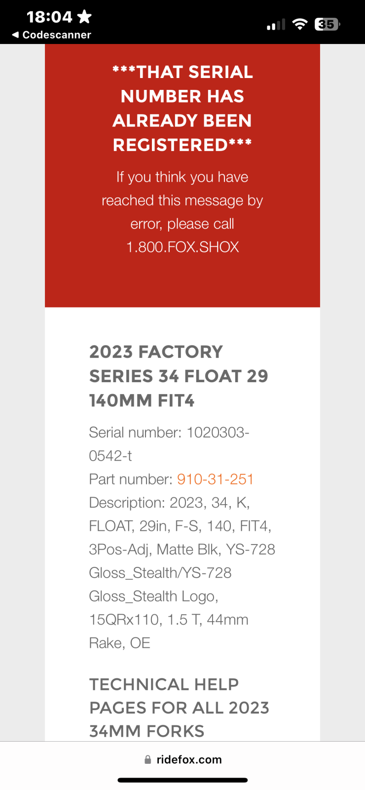

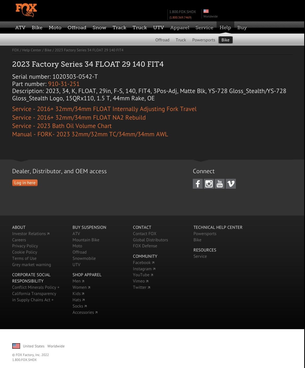

Also erstmal sorry, dass ichs erst jetzt poste. Gestern konnte ich leider nicht in die Garage.
Ich habe jetzt nachgeschaut und habe den 4Digit Code nicht gefunden. Dafür aber einen Qr-Code mit einer Seriennummer.
Ich hoffe mal, dass das auch so geht.

Da findste erstmal den 4Digit Code auf der Gabel.
Und tust den da eingeben:
https://www.ridefox.com/fox17/help.php?m=bike
Und dann postest du das Ergebnis.
Wenns eine FLOAT NA2 Gabel ist, dann brauchst du ein bisschen Spezial Werkzeug, ein bisschen zubehör und einen LÄNGEREN Luftschaft.

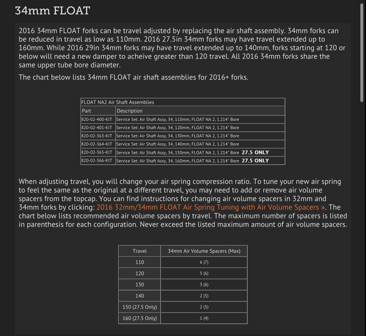

Hier steht dass ich rein theoretisch meine Gabel auch auf 160mm erweitern könnte, aber nur als 27,5. Laut Fox habe ich eine 29er Gabel aber ich fahre mit 27,5 Laufrädern. könnte ich jetzt aber trotzdem auf 160mm gehen?

Nein, die maximale Länge des federwegs ist durch die dämpfereinheit begrenzt. Auch die könnte man zwar tauschen - aber das wäre dann ca 10x so teuer und meist auch nicht zielführend. Es sei denn natürlich man nimmt eine vorhandene Gabel mit an ein neues Rad.
Edit: oops, verlesen, hab nicht verstanden warum es die Einschränkung gibt, aber schaue mir das gleich mal an.
Edit II.
Irgendwie bekomm ich Kopfschmerzen. Also deine Gabel hat 44mm Rake -> Spricht für eine 27.5" Lower Leg Assembly
Ausgewiesen ist die aber als 29"
Aber du fährst die mit 27.5" auf 140mm.
Hier:
https://www.ridefox.com/family.php?m=bike&family=34s
Mann man die Gabel insgesamt nur bis 140mm Konfigurieren.
für das 2022er Modell scheint es nur 29" Lower zu geben...

Ich habe aber das 2023 modell ist es da genau so oder bezieht sich das jetzt nur aufs 2022 modell?
Bin mir nicht sicher, aber 44mm Rake war typischerweise 27.5 und 51 mm für 29 (im Grunde ändert sich an den Lowerlegs nur die Position der Achse nach unten und vorn)
Die 2023er Modelle sind auf der Website nicht eingepflegt.

2023 34 K FLOAT 29in F-S 140 Grip 2 HSC LSC HSR LSR Shiny Orange Black/Clear Logo Kabolt 110 BLK 1.5 T 44mm Rake Shiny Blk AM
Es gibt ja Leute die nachträglich Castings tauschen für mehr/Weniger Rake und mit "27.5+/29" gabs auch Gabel bei denen das alles durcheinander ging.
Bei der Offiziellen Fox website, kann man 44mm Rake mit 29" nicht kombinieren - in Deutschland kann mans (Fehler vorbehalten) anscheinend kaufen.
eine 27.5er Version gibt es im Deutschen Laden nicht.
In den alten Gabel Versionen sah es so aus, als würde zwischen 26" und 29" lediglich die Achsaufnahme nach unten wandern (Mehr Rake), positon der Buchsen war immer gleich.
44mm Rake = 27.5"
Ich kann mir bei der Freigabe nur vorstellen, dass Fox bei einem "längeren Hebel" durch mehr Rake, lieber weniger hebel durch Gesamtlänge haben möchte (und dann lieber eine 36 verkauft)
Wenn aber die Teile der 29" Gabel die verbaut ist..eigentlich identisch sind mit der 27.5" Version aus dem Manual, und auch 27.5" LR gefahren werden... dann kann mans einfach machen.
--> TL;DR: Einfach mal Rake nachmessen
