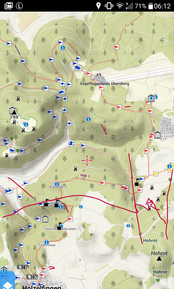

Neben all den gut gemeinten Ratschlägen das GPS Gerät und die Karten betreffend, würde ich trotzdem noch einen Blick über den Tellerrand wagen und mir die Smartphone Navigation anschauen.
Sehr gut, war mein Testsieger, ist Locus. Gibt's als Free - und Bezahlversion. Dazu ein kompetentes Forum und einen Spitzensupport. Als Karten sind OSM Karten, frei, ladbar und über den Locus Store für kleines Geld auch hervorragend bearbeitete Karten auf OSM basierend.
Klar, wie schon erwähnt, Akkulaufzeiten und Ablesbarkeit kann beim Phone einschränkend sein, muss es aber nicht. Da kommt es auf die persönliche Verwendung an.
Ich bin jahrelang mit dem Garmin Montana gefahren, dann auf Smartphone mit Locus umgestiegen und werde niemals mehr zurückkehren.
Eine solche Kartendarstellung bietet dir kein Garmin.
Deine Entscheidung...
Man muss hier aber sagen: Bewusst. Hochaufleosende Displays mit grosser Flaeche fressen Strom ohne Ende. Das Display ist bei jedem Smartphone mit grossem Abstand der groesste Stromfresser.
So toll finde ich die Darstellung nicht, Wege lassen sich nicht einfach unterscheiden.
