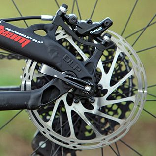

Mach ein Bild wo man sieht was jetzt verbaut ist dann kann man dir sagen welchen Adapter du für eine 203er Scheibe brauchst (vorne u. hinten )
Ein Beispielbild :

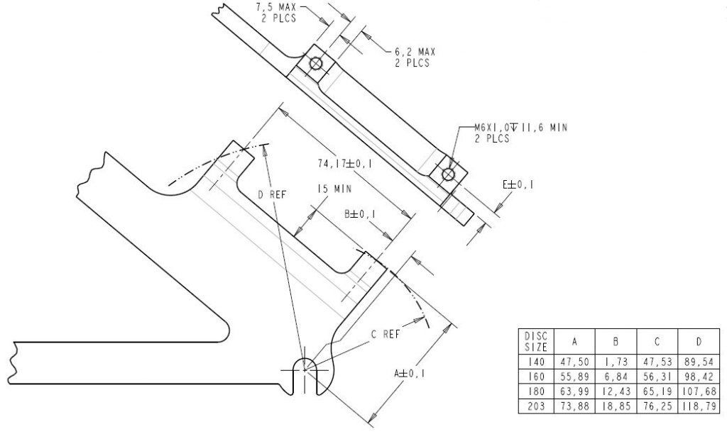

Wie finde ich heraus was für einen Postmount ich überhaupt habe?
Sattel abschrauben...
Lineal über die beiden Gewinde von der PM Aufnahme legen und zwar so, daß in Richtung Achse was übersteht. Dann rechtwinklig zu dieser Linie den Abstand zur Hinterradachse messen. Bei ca. 56 mm haste PM6, bei ca. 64 mm PM7. Die anderen Maße weiß ich grad aus'm Kopp nicht.
P.S. Ein Bild sagt usw...

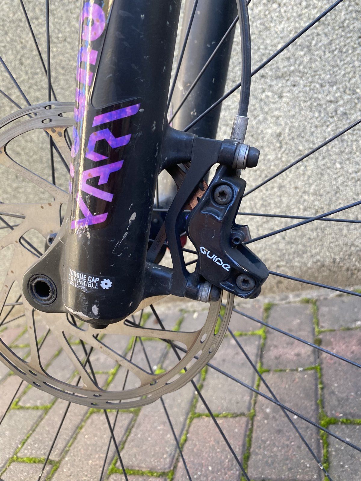

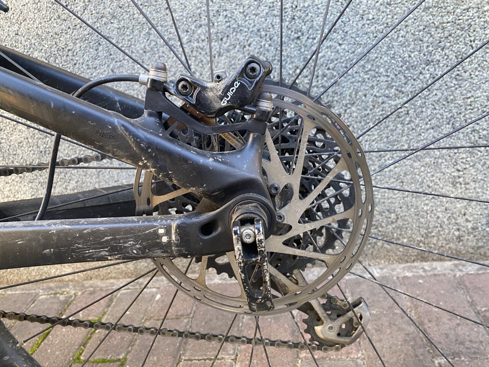

Das sind beides PM20 Adapter.
Wenn du vorne und hinten 203er Scheiben fahren willst, brauchst du für vorne einen Adapter mit 23mm Aufbauhöhe und hinten einen mit 43mm.
Klär aber vorher erst mal ab, ob dein Rahmen hinten für 203mm Scheiben freigegeben ist. So selbstverständlich ist das nicht.
Die passenden Adapter wären diese:
Vorne: https://r2-bike.com/MAGURA-Adapter-QM44-PM-zu-PM-23-mm-VR-HR
Hinten: https://r2-bike.com/MAGURA-Adapter-Bremse-QM42-PM-zu-PM-203-mm
Adapter von anderen Herstellern können auch passen, müssen aber nicht. Die Aufbauhöhe ist zwar vorgegeben, aber nicht die Aussparung für den Bremssattel selbst. (Der Knick im Verbindungsstück bei deinen Bildern.)
