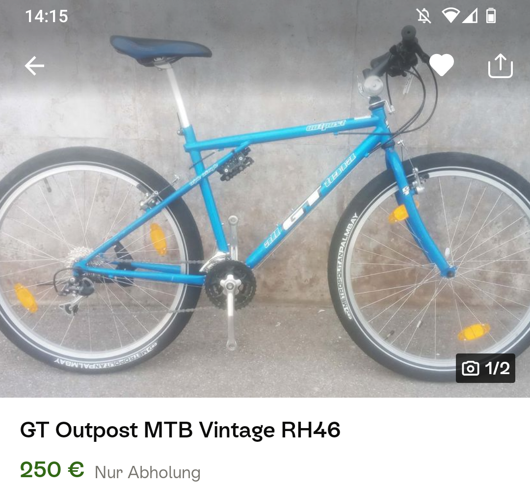

Hintere Bremse:
  • U-Brake Ende 80er/bis 92 (das weisse Timberline)
  • Cantilever ab 93 (das Outpost und das weiß/rote, dessen Name ich nicht entziffern kann)
  • V-Brake ab 95 (Die billigeren später)
Von den Bikes, die du gepostet hast, würde ICH am ehesten das weiße Timberline nehmen, weil das noch ein "echtes" GT ist (und ich es damals in der Bike schon als Wunsch "angekreuzt" habe :p)
Für 150€ bekommst du aber eigentlich besseres, ich würde mal nach Karakoram o.Ä. suchen.

Hintere Bremse:
Danke, das war ein super Tip. Hab gleich meine komplette Favoritenliste durchdatiert 😆
Dass es älter ist wusste ich nicht, aber ich find das auch sehr schön 😍
Ricochet
Karakoram No.2
Die sind aber nicht so hübsch bunt... 🙈 Aber qualitativ besser, ja?

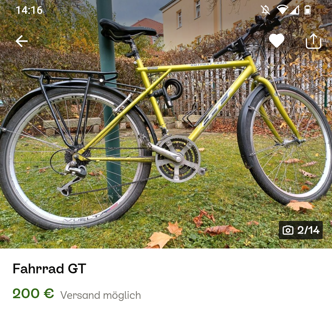

Hier mal die GTs aus meiner Kleinanzeigen Merkliste:
Was, was ich wirklich selber überlegt habe wegen der tolle Lackierung
https://www.kleinanzeigen.de/s-anzeige/gt-all-terra-tequesta/2672690238-217-6033
vielleicht schon etwas weit zu fahren, aber sowas lohnt sich auch mal
schön gelb
https://www.kleinanzeigen.de/s-anzeige/bravado-gt/2426152323-217-5977
