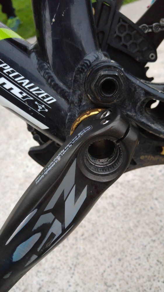

Moin Community, ich hätt da mal ne frage.. undzwar um welches Teil es sich handelt dass mir hier fehlt, sprich diese Kurbelschraube..

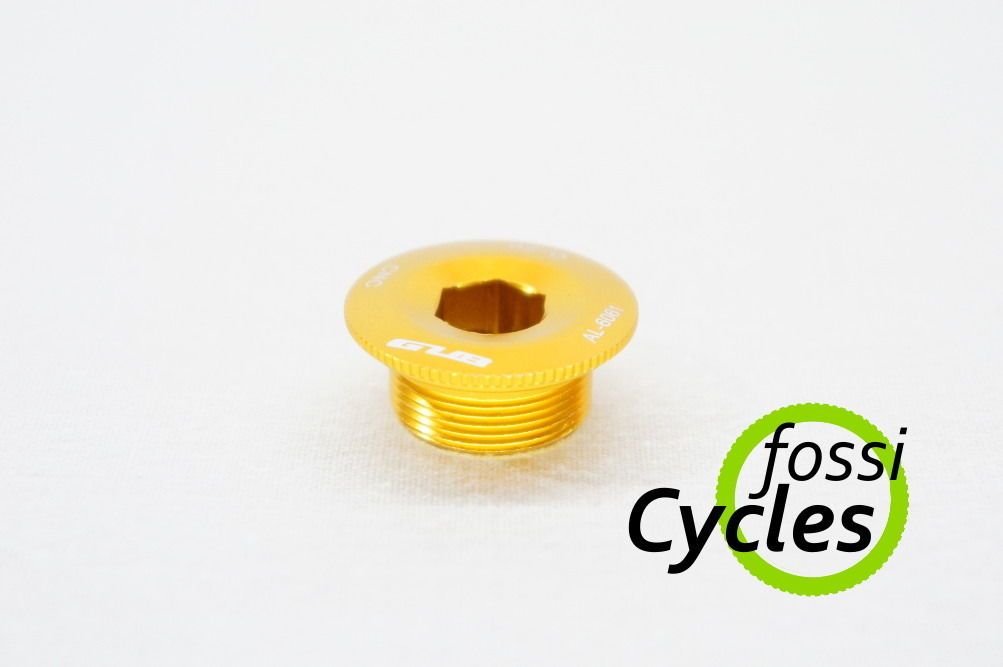

Habe mir diese hier bestellt gehabt (Anhang), ist aber zu kurz für meine Zee Kurbel, also kann das Gewinde nicht greifen. (Anhang)
Weiß jemand von euch wo ich so ne Schraube her bekomme? bzw. wie genau diese heißt?

Vorher war da aber eine mit Inbus drin (wo auch immer die jetzt ist)
Für die braucht man ja wieder nen Spezial Schlüssel
P.S.
kann es sein, dass Du einen Spacer zuviel drin hast, und deswegen die Kurbelachse mit dem Gewinde zu wenig herauskommt?
Du meinst auf der Rechten Seite? Das kann sein, war da noch nie dran.. aber da die kette ja so genau in der Mitte der Führung läuft geht es denke ich nicht anders, und vorher war es ja auch irgendwie fest... merkwürdig
ja, auf der rechten Seite. Kann schon sein, dass dann die Kettenlinie nicht mehr passt, wenn Du den Spacer herausnimmst...
Ist links überhaupt ein Spacer drin?
die Achse ragt aber irgendwie nicht weit genug heraus. Ist die Kettenführung mit dem Tretlager fixiert oder mit ISCG?
Die ist am ISCG Mount
Würde sie weiter heraus ragen würde es ja auch kein Problem mit meiner Bestellten Schraube geben.. ist ja auch M20x1
Für mich sieht das nach zuwenig weit aufgesteckter Kurbel auf . Den die Schraube müßte passen . Die Originalschraube von Shimano ist auch nicht länger .
Öha! Schließe mich an. Das ist übel.
Wo ist denn das Nippelplättchen?
