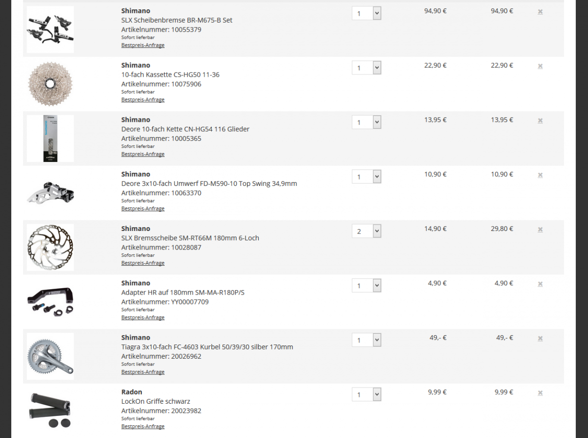

So sieht bis jetzt meine Bestellung aus... Klappt das alles so wie ich mir das vorstelle?
und meine andere Frage ist: Was benötige ich noch zu der Tiagra 3x10-fach FC-4603 Kurbel? Ein Innenlager?

warum überhaupt neue scheiben?
schaltwerk vergessen?
kurbel passt wahrscheinlich nicht. mal die kettenlinie der verbauten und der neuen checken.
Dat ist ne Rennradkurbel mit nem 50er Blatt. Das passt definitv nicht ^^
Hol doch lieber Ersatzkettenblätter für deine Kurbel.
Schaltwerk wird ein: Deore 10-fach Schaltwerk RD-M610 GS :) passt das?
Ok werde es rausschmeißen und Ersatzkettenblätter suchen :)
Brauche ich einen neuen Umwerfer?
Neue Scheiben, weil die alten eiern... oder ist das egal?

Wie oben schon geschrieben ist das eine Rennradkurbel -> passt nicht.
Wo der Bremsscheibenadapter passen soll sehe ich auch nicht -> passt nicht.
In deiner Aufzählung fehlen wie schon angedeutet das Schaltwerk, aber auch die Schaltgriffe.
Sieht man mit blosem Auge, dass die Scheiben eiern? Wenn nicht wie hast du es festgestellt, hinten ist ja keine Bremse dran, vorne kann auch der Sattel nicht richtig ausgerichtet sein und/oder zuviel Flüssigkeit im System sein.
Es fehlt jegliches Werkzeug für Kurbel, Kasette, Kette und Bremsen.
