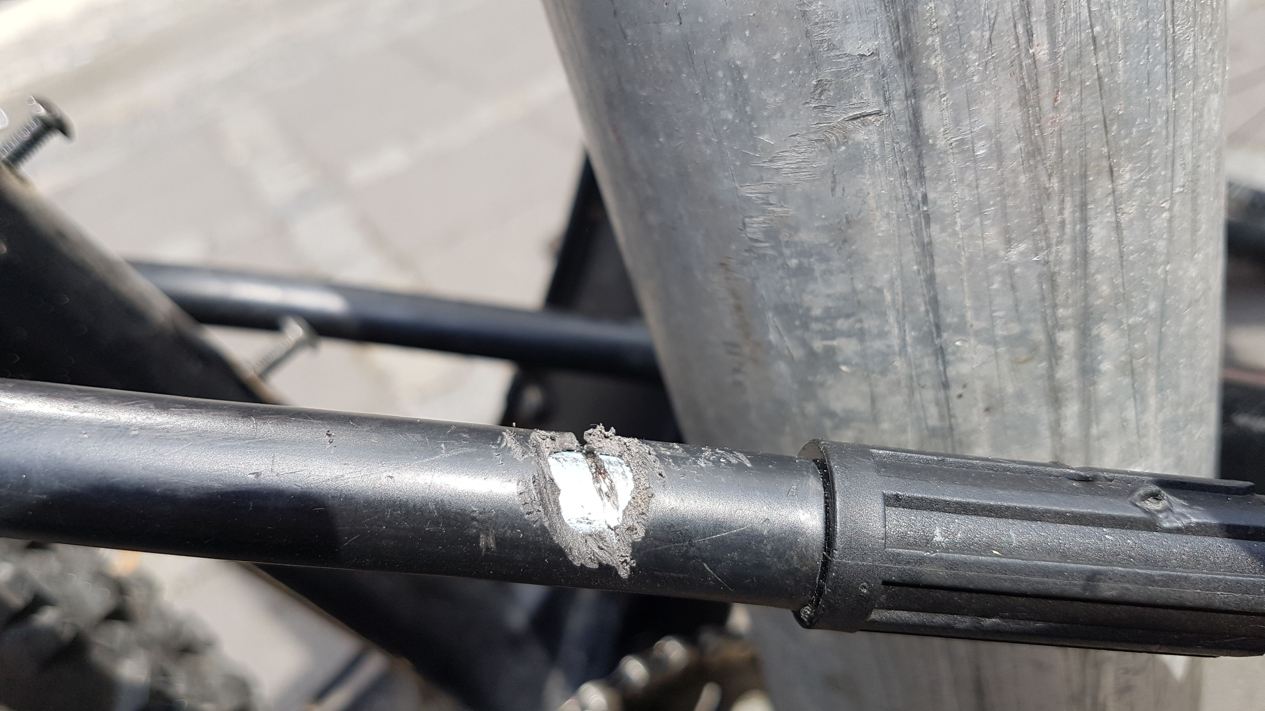

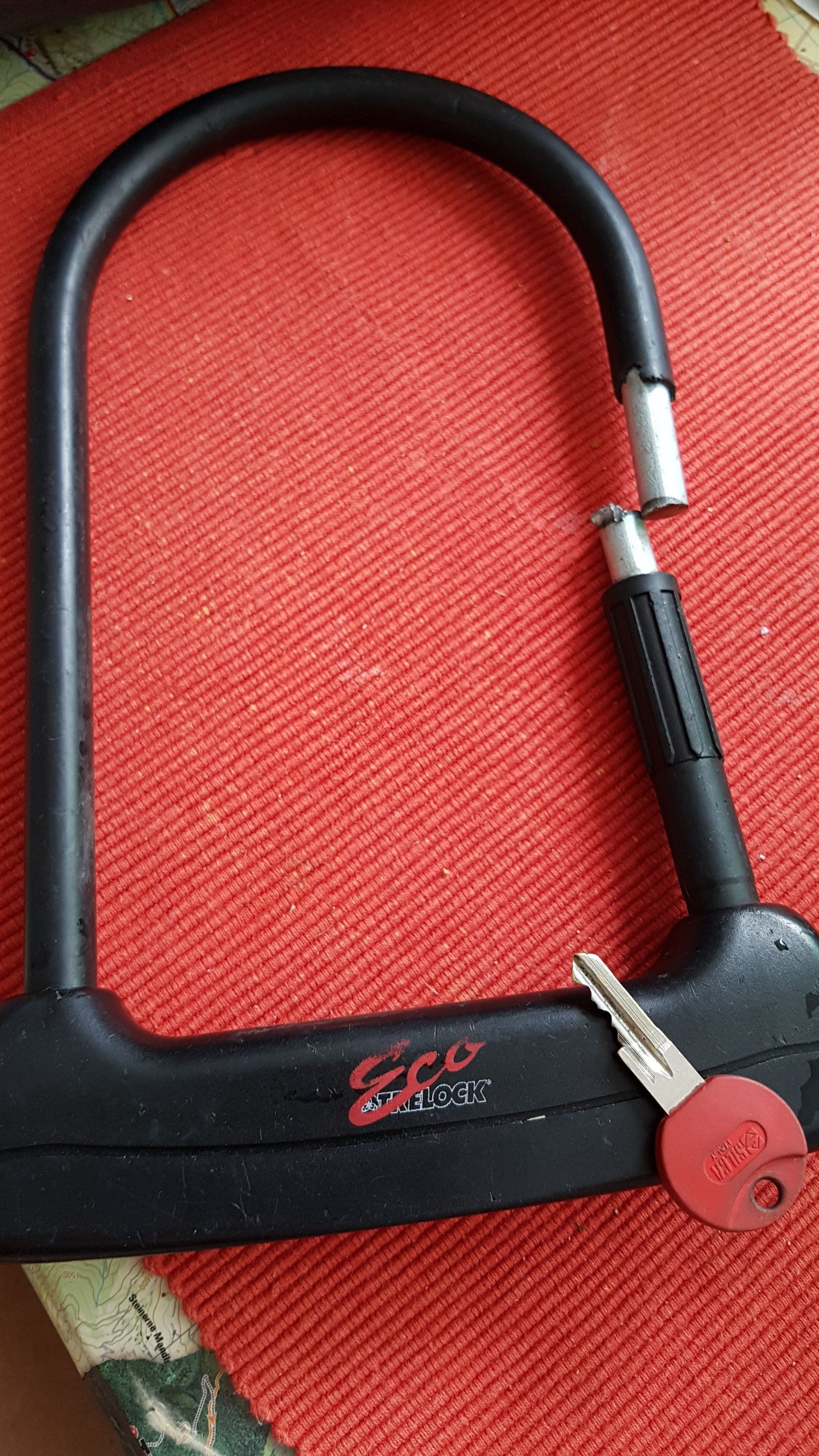

Meist habe ich nun mein altes Trelock Bügelschloss verwendet. Das ist gute 15 Jahre alt, nicht so schwer, gut verarbeitet.
Heute war ich kurz im DHL-Shop. Als ich rauskam, konnte ich das Schloss nicht öffnen. Ich hatte den Bügel wohl nicht zu 100% zusammengeschoben, jedoch hatte sich der Schlüssel leicht wie immer abziehen lassen. Nun ging er nicht mehr rein. Ich probierte es eine Weile, telefonierte, um evtl Unterstützung zu bekommen.
Ich holte zuhause diverses Werkzeug.
Im Schlüssel ins Schloss schlagen, mit einem Schraubenzieher helben, keine Chance.
Auch Aufbohren mit einem recht leistungsfähigen Makita-Akkuschrauber ging nicht.
Anfangs dachte ich, dass die Metallsäge wider Erwarten die erhoffte Wirkung zeigt. Aber Irrtum.
Am Ende half ein Kasten Bier.
--- als Dank für einen Kollegen, der mit Kabeltrommel und Flex vorbeikam.

einfach in das "schlüsselloch" eines zylinderschlosses zu bohren,ist auch völlig zwecklos..kann man sich getrost schenken.
in so einem schloss befinden sich sogenannte gehäuse-und zylinderstifte.das zahnprofil des schlüssels drückt die zylinderstifte hinunter..die drücken die gehäusestifte hinunter..bis unter die sogenannte scherlinie...erst jetzt kann man den zylinder drehen..also schliessen.
bohrt man einfach in den zylinder,tut sich...genau...gar nichts...man muss unterhalb des zylinders bohren.in die scherlinie hinein.und bei derart geschlossenen systemen wie bei dem gezeigten bügelschloss geht das nicht so einfach.da hilft echt nur die flex.
