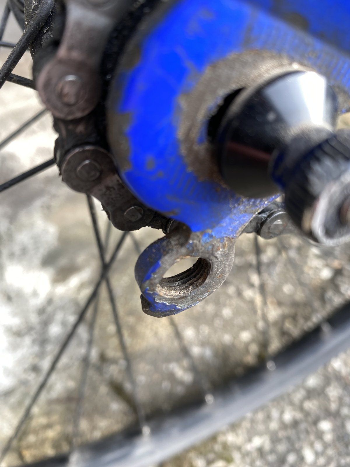

Welches 8 fach Schaltwerk kann hier verbaut werden?
Meine Glaskugel sagt: Die Schaltung passt ganz klar vielleicht.
Es würde helfen, wenn du uns mitteilst, was du für ein Rad hast. Ein Foto würde auch nicht schaden.
:D Oh man :wut: Ich sehe ja jetzt erst, dass ich das Bild vergessen habe. Danke für den Hinweis. Man sollte nicht alles immer nebenbei machen.
Ich habe diese Aufnahme für das Schaltwerk. Hier ein Vergleich aus dem Netz(das Peugeot):
http://www.eimsbike.de/herrenraeder/
Ist jetzt nicht das beste Bild, aber sieht nach einem normalen Schaltauge aus. Dann kannst du im Prinzip jedes Schaltwerk nehmen, zu dem du eine passende Kassette auf deinen Freilauf bekommst.
