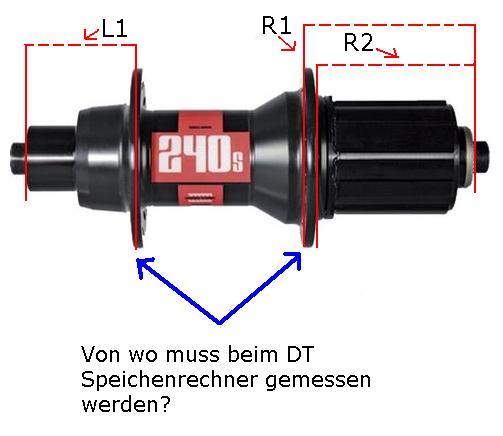

Vielleicht kann mir jemand sagen wie das beim DT Speichenrechner zu verstehen ist mit dem Abstand Flansch links und rechts. Wird da auch normal gemessen wie beim Sapim Speichenrechner also von der Flanschseite links bis zum Einbaumaß und rechts genauso?
Beim DT Rechner wird von der Nabenmitte gemessen. Die Abstände kann man einfach umrechnen: Achsbreite/2 - Abstand.

das heisst also, wenn die Einbaubreite meiner VR Nabe 100mm beträgt, muss ich die 100 durch 2 teilen. Das wären 50mm und der Abstand zur Achse beträgt 15mm. Ich fasse kurz zusammen 50+15=65mm. Dann muss ich bei Abstand Flansch im DT Rechner 65mm links+rechts eingeben, richtig?

Nach meinem Verständnis muss die Nabenmitte so ausgerechnet werden. Ich geb mal extra ein Wert ein!
für HR:
135mm / (d. h. geteilt durch) 2 = 67,5mm dann - (minus) der Abstand Flansch zur Achse, sind bei mir links 32mm = 35,5mm.
Das gleiche auf der rechten seite, da kommt bei mir 20,5mm raus.
Ich frage, weil ich das Laufrad schon eingespeicht habe, die Speichen auf der Linken seite (nicht Freilaufseite) zu kurz waren um ca 5-7mm.
Auf der Sapim Homepage habe ich nämlich mit den selben daten links 265mm und rechts 264mm rausbekommen. Also muss ich doch ein Fehler in meiner Rechnung haben. Nur welche?
