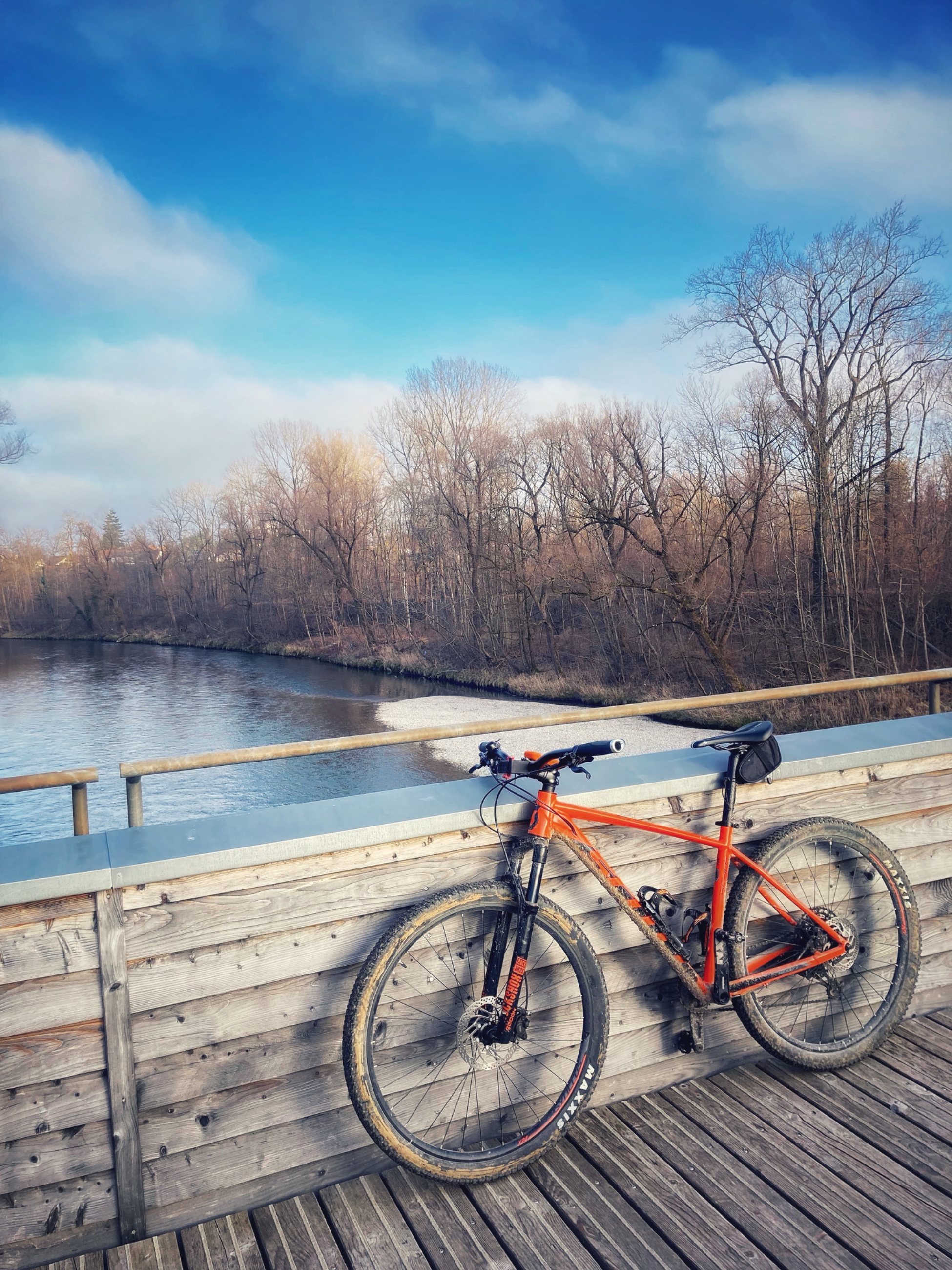

Hallo Niels @Ergon_Bike
anbei zwei Bilder — gerne Kommentare dazu falls euch etwas auffällt.

Erstmal Danke für die Bilder. Nehme vorab nochmal zu Deinen Zeilen Stellung.
Trotz des Wetters sitze ich 2-3x pro Woche für jeweils 2 Stunden auf dem Rad, verstelle hier und da ein wenig unterwegs und arbeite mich so voran. Dazu kommt die Gewöhnung …
Das deutet ja daraufhin, dass Du das regelmäßig machst, was für ein gewisses Training und gewisse Gewohnheit spricht. Vielleicht zusätzlich noch mit Kettle Bell den unteren Rückenbereich stärken. Übungen – und entsprechende YT Videos – gibts genug dazu.
Hinsichtlich der Justierungen/Anpassungen ist wichtig, dass Du Dir stets die Ausgangspositionen merkst, um dahin zurückkehren zu können.
Nun zu den beschrieben Beschwerden mit Bezug auf die Settings. Meines Erachtens hat Dein Sattel mächtig Vorneigung, obwohl ich persönlich auch auf entsprechende Vorneigung zur Entlastung des Dammbereiches setze, aber zu viel führt dazu, dass Du Richtung Lenker/Griffe verlagerst, was wahrscheinlich zu den tauben Händen führen wird – aus der Ferne betrachtet. Du könntest sicherlich die Griffposition noch ein wenig nach oben korrigieren, aber schauen wir erstmal
Was mich des Weiteren wundert ist das vermeintlich geringe Offset, oder die Fotos täuschen, da nicht waagerecht aufgenommen. Wie groß bist Du (Größe/Beininnenlänge)? Welche Rahmengröße/-höhe hat Dein Rad?

Zum Lenker: Es handelt sich um einen SQLab 3ox mit 45mm Rise, 4 Grad Upsweep und 12 Grad Backweep. Den Lenker bekäme ich nur noch mit einem steileren oder kürzeren Vorbau höher oder näher, Spacer und Gabel sind am Ende.
Die Griffe: Auch hier versuche ich, die richtige Einstellung zu finden. Drehe ich sie zu weit runter spüre ich kaum Unterstützung. Drehe ich sie zu weit hoch entsteht Druck (nach vorne) am Daumen.
Zum Sattel (Terry Fly Arteria Men, kein Gel): Die Höhe erscheint mir gut so, die Neigung nach vorne ist erstmal so gewollt, möglicherweise könnte man ihn aber noch etwas nach hinten stellen 🤷‍♂️

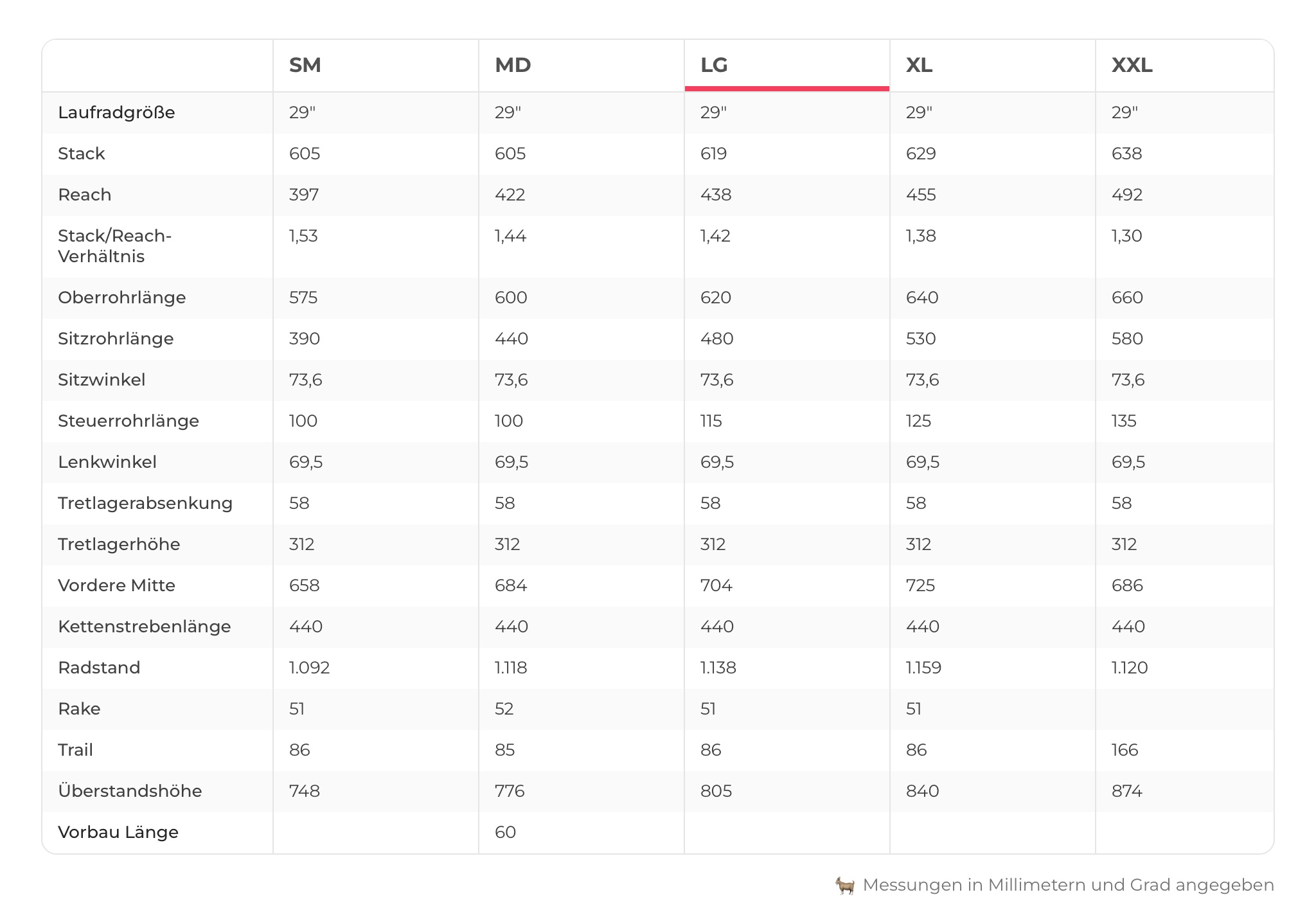

Ich bin 1,78m groß, wiege 94 und meine Schrittlänge ist rund 80cm. Das Bike ist Größe L, die Maße des Bikes poste ich als Anhang.

Okay, dann gewöhn Dich erst einmal noch ein wenig ein und trainiere zusätzlich die Muskulatur im Rumpfbereich.
Zu Deiner Größe und Deinem Bike wundert mich bei deiner Größe wirklich das geringe Offset zwischen Lenker/Vorbau-Höhe und Sattelhöhe...oder das täuscht auf den Fotos. 🤔🤔
