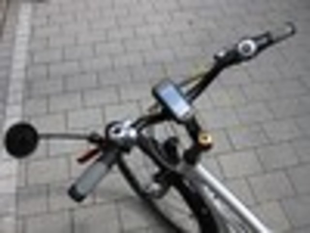

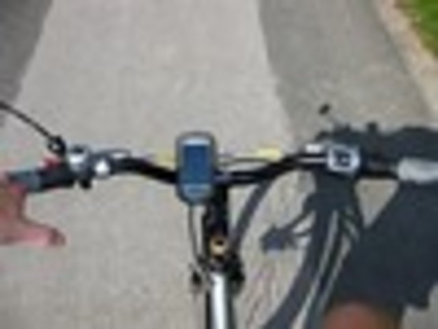

Was hältst du vom Drehgriff?
(hier an meinem Citybike seit 2004 erfolgreich im Einsatz)
