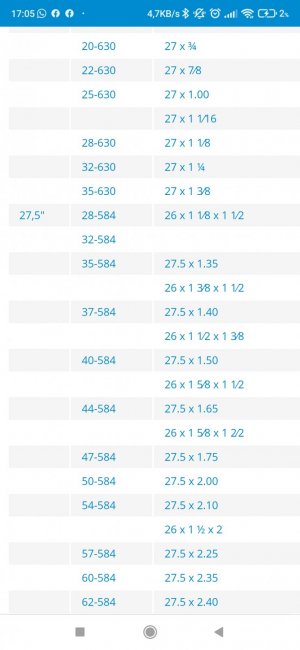

Könntest du mir einen Gefallen tun und mir Mal ieinen Link schicken von einem Schwalbe Reifen den ich definitiv bei mir aufziehen kann? Smart Sam, Jack oder so , sollten auf jeden Fall ca. 2.25 sein..... Ich wäre dir total da klar dafür. LGweil wie im Anhang zu sehen,sehe ich nur 28-584????🤔🤔🤔 Check das nicht

So ungefähr 27,5 Zoll hat man dann mit Felgendurchmesser 584mm und einem dicken MTB-Reifen. Um genauer zu sein, 2,25 Zoll Reifendicke auf einer 27,5 Zoll Felge wäre ein Reifen mit 57x584.
Konkret:
https://www.bike-discount.de/de/kau...erformance-addix-27,5x2,25-drahtreifen-680152
