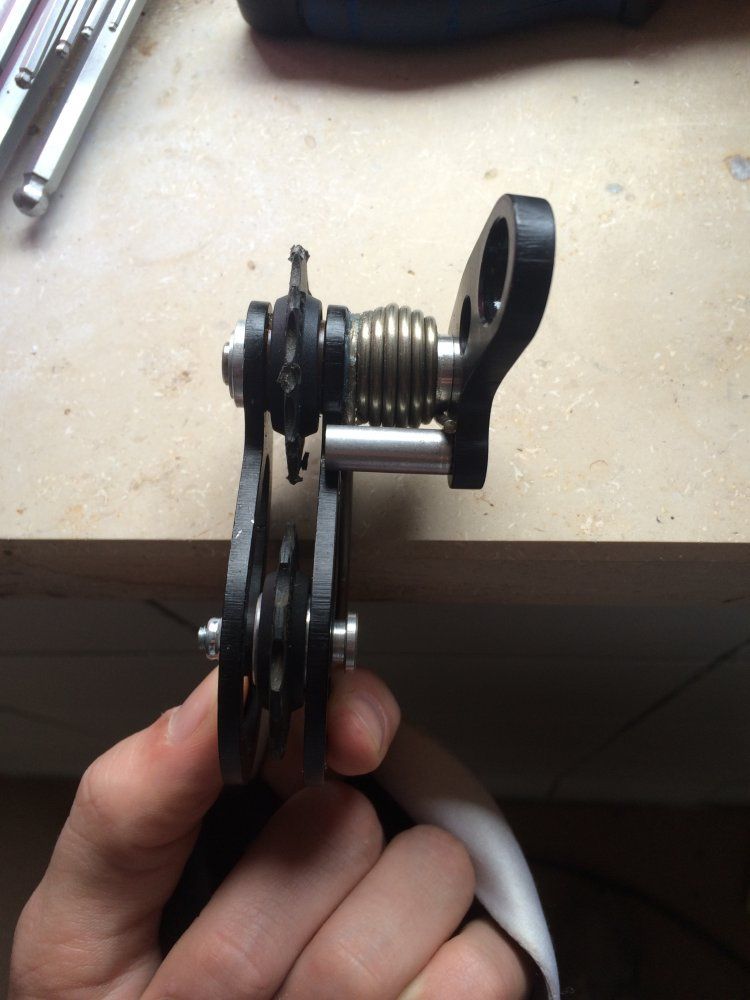

hallo, also ich hatte vor kurzem erst die gleiche Idee wie du, auf Singlespeed umzubauen. Hatte mich dann für den Rohloff Kettenspanner DH shorty entschieden. Mit großer Enttäuschung muss ich sagen, dass er nach einem Einsatz schon ziemlich verbogen war und das für 60€. Also meiner Meinung nach nicht zu empfehlen.

Hey Hey,
Ok poh das ist doof, habe mir auch den Shorty Rohloff gekauft ... Nur noch nicht gefahren.
(Kettenbach 36 t + hinten 13 t Reverse singlespeed Kit mit Shorty Rohloff)
Bin mal gespannt, kannst du ein Bild senden was genau da jetzt schief ist ... Vielleicht war bei dir die Kette nicht gerade in einer Linie zum vorderem kettenblatt ... Wenn das überhaupt was ausmacht ...
habe bei der Montur eigentlich auf die Kettenlinie geachtet, habe vielleicht etwas anderes falsch gemacht beim Anbringen des Kettenspanners. Aber naja jetzt bin ich wieder auf Schaltung umgestiegen.
