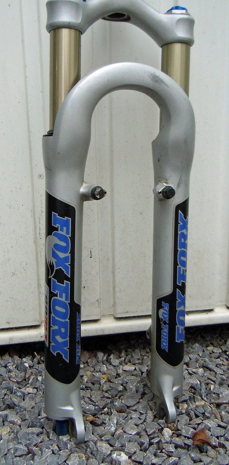

Hallo zusammen,
sicherlich gibt es hier Fachleute, die mir helfen können. :) Ich habe noch zwei Gabeln über, die einen Service brauchen (bei beiden sifft oben Öl raus). Ich möchte mich mal selbst daran versuchen, weiß aber nicht, welche Service Kits ich genau für die Gabeln brauche. Die Rock Shox Duke trägt leider keine Bezeichnung, daher weiß ich nicht, um welches Modell es sich handelt.
Würde mich sehr freuen, wenn mir jemand helfen könnte! :)
die FOX F80 RLT ist eine Open Bath Gabel. Ich fahre an meinen Scott Strike eine F100. Das müsste das gleiche Service Kit sein. Ich hatte das hier bestellt: https://www.bike-components.de/de/Fox-Racing-Shox/Air-Service-Kit-p20052/ *
Dazu empfiehlt es sich auch die Dust Viper zu erneuern: https://www.bike-components.de/de/Fox-Racing-Shox/Dust-Wiper-Dichtungs-Kit-fuer-32-34-36-40-p44558/ *

Ich möchte selber den Service an meiner FOX F100 RLT durchführen (sifft zum Teil schon), finde aber das korrekte Service Kit nicht. Hab auch schon versucht die gängigen Versandhändler zu kontaktieren, aber ohne Erfolg.
Kostet leider einiges! Bei You Tube gibt es super Servive Anleitung!
Dieses Service Kit https://www.bike-components.de/de/Fox-Racing-Shox/Air-Service-Kit-p20052/ * aus dem Link gibt es leider so nicht mehr. Die Dust Wiper bekomme ich noch unter dem angegebenen zweiten Link.
Ich hab ausserdem noch gelesen, dass man für die neueren Dichtungen die Einpresswerkzeuge braucht, reicht da auch ein universales NoName a la https://www.bike24.de/p1159823.html ?
