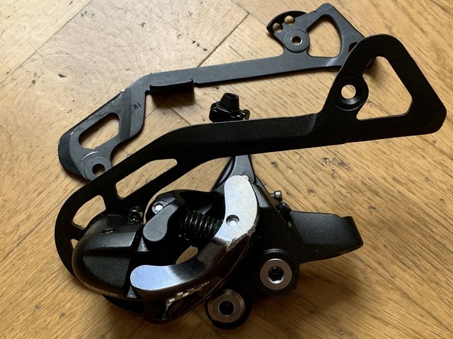

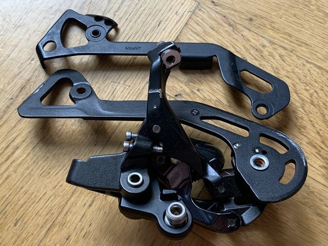

Dieses Schaltwerk braucht neue Röllchen:
img_4325-jpg.1297886
img_4326-jpg.1297887
Was nimmt man da? Gleitlager, Stahlkugellager, Keramiklager? Und warum?
Lohnt es sich, auf Narrow-Wide zu gehen? Original sind wohl 11-Zähne-Röllchen verbaut, ich würde dann 12er nehmen. Hoffentlich passen dann die Käfigbleche noch ohne dass die Kette daran schleift.
Außerdem fehlen mir die beiden Senkkopf-Schrauben welche die Achse der Schaltröllchen bilden. Wo bekommt man die?
#xrated schreibt hier: "Würde auch nie Keramik verbauen, die halten von 12 bis Mittag".
Nimm die Originalen und mache keine Wissenschaft darauß. Irgendwelche Vorteile sind so gering, das lohnt nicht.
Lieferzeit : 3 - 5 Wochen
Lieferzeit : Artikel ist bestellt
Mein lokaler Händler hatte noch ein Set Röllchen der Vorgänger-Generation, also zweimal mit gedichteten Kugellagern statt Keramiklager oben (M780 statt M786).
14,90.
Und die zwei Schrauben hat er aus einem defekten alten Schaltwerk genommen. Recycling ;-)
