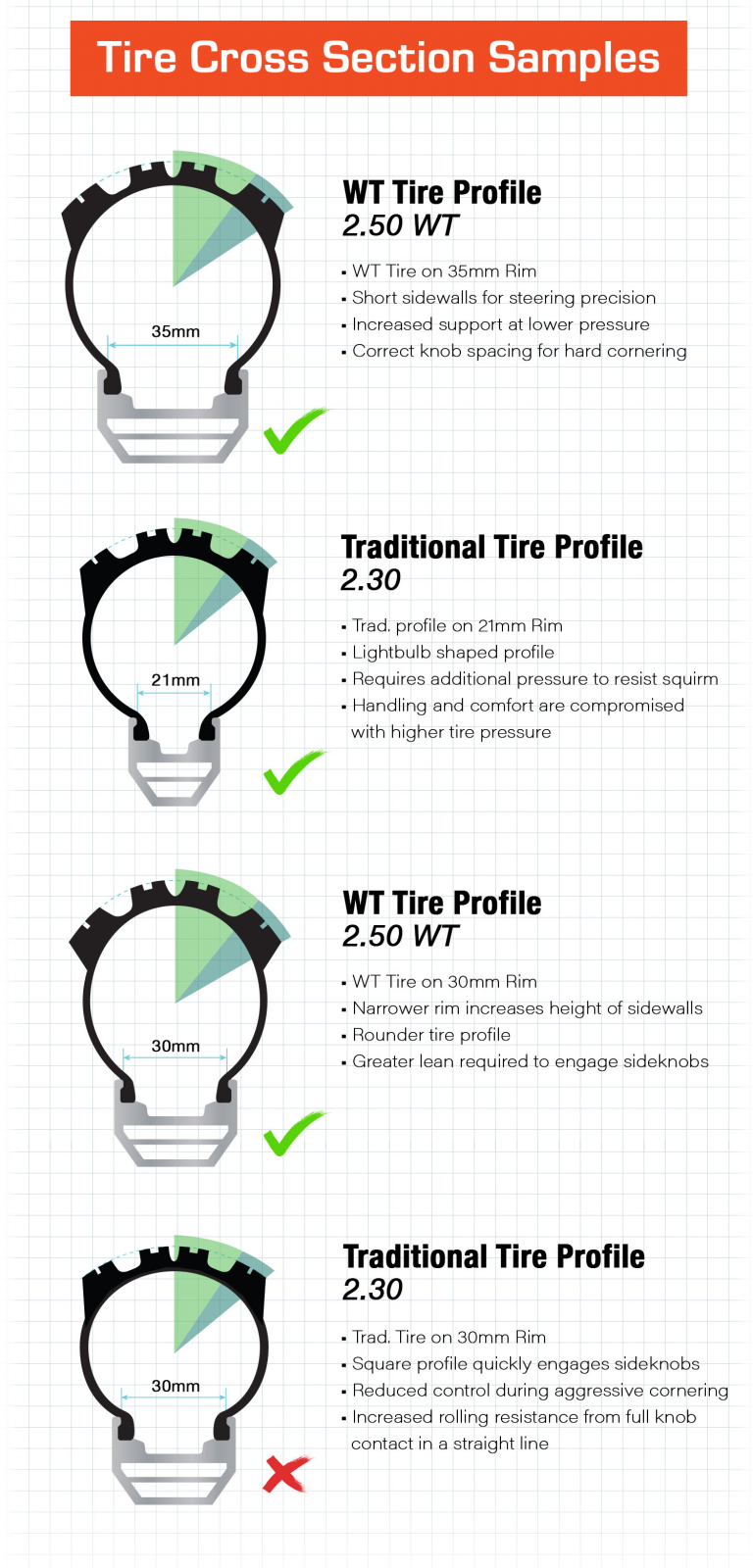

Laut https://www.mtb-news.de/forum/attachments/1600956605035-png.1122099/ sind 30mm Felgen für WT von Maxxis ausgelegt.
Ich denke daher, ich nehm Rekon hinten in 2,4: https://www.bike-discount.de/de/maxxis-rekon-29x2-40-wt-tr-exo-dual-60-faltreifen und vorn Dissector in 2,4: https://www.bike-discount.de/de/maxxis-dissector-wt-29x2-40-tr-exo-3c-maxxterra-60-faltreifen
Das steht bei Maxxis nicht so, sondern WT von 30 bis 35mm, und was der Unterschied ist steht dort auch beschrieben. Ergo beides gut fahrbar, fühlbar anders.
Beim DHF auf 30mm massive Lücke zwischen Mitte und Seite, viel in die Kurve schmeißen nötig.
Mag beim Dissector anders fühlbar sein, probier es.
Ich fahr die wie gesagt lieber auf 35mm.
Die Tabelle von green think (http://green-think.de/pdf/Der Reifen muss zur Felge passen.pdf) finde ich etwas merkwürdig, da sie etwas verschoben ist im Vergleich zu den Empfehlungen von Maxxis und Schwalbe.
Die Tabelle von Green Think wirkt etwas kompliziert, aber ich finde die Empfehlungen dort schon sehr passend. Anders bei Schwalbe, da kann ich die Empfehlungen nicht ganz nachvollziehen. Nur als Beispiel, für 23mm Felgen 64-65mm, bzw. sogar 66-71mm zu empfehlen, ist gewagt. Hatte genau diese Kombi mal mit ner 2.5er MM (ca 65mm), und das war bei entsprechend niedrigem Luftdruck extrem schwammig.
2.4er/2.5er Maxxis auf 30mm Felge passen sicher gut. Die 2.3er sind recht schmal und passen zB gut auf 23/25mm Felgen.
