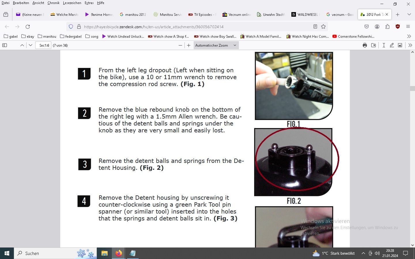

ok, mrd ist es nicht, die anderen R7 von der Zeit scheinen sich nicht wirklich zu unterscheiden(Manitou Service Manual 2012), sind baugleich zur Markhor(wiegt 150g mehr @26zoll), die nur verbesserte Dämpfer und Airchamber hat.
so erkennst du die MDR am einfachsten. Sso siehts unten am rechten(Dämpfer)Leg aus, ist nicht flach, sondern hat das 2Ball/2Feder System, siehe Foto(blauer Rebound Knopf entfernt):
