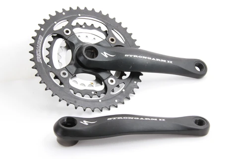

Specialized Strongarm Kurbel, ab ca 1999, gabs in vielen Varianten wie viele andere entweder 5 oder 4Arm und auch mit 4Kant oder anderer Innenlageraufnahme

@joglo die Specialized Strongarm sieht auch ganz passabel aus. Noch nie gesehen. Die untere, naja... ;)
