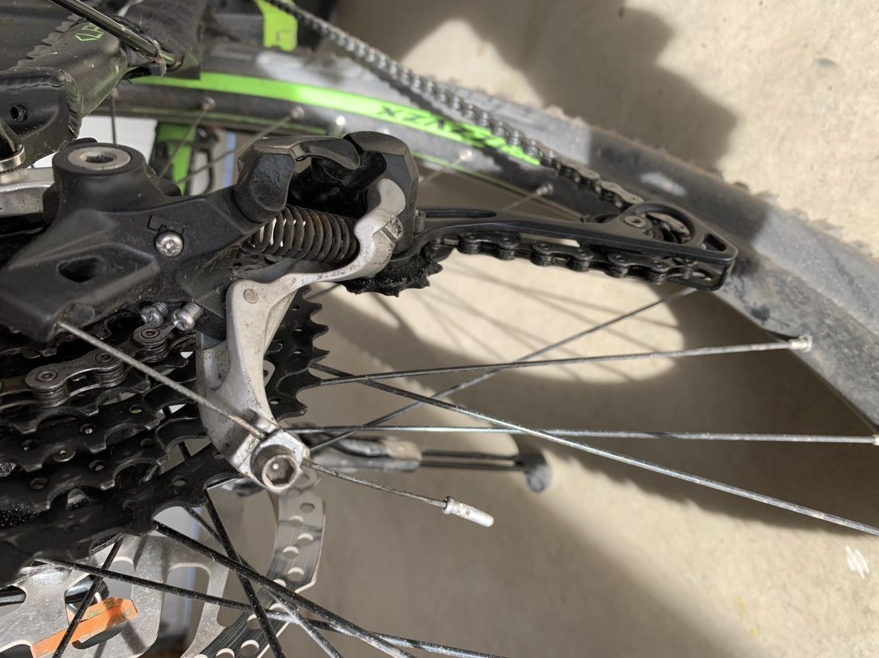

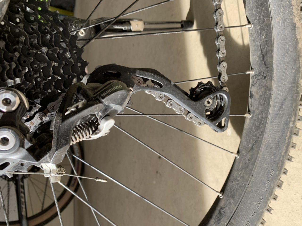

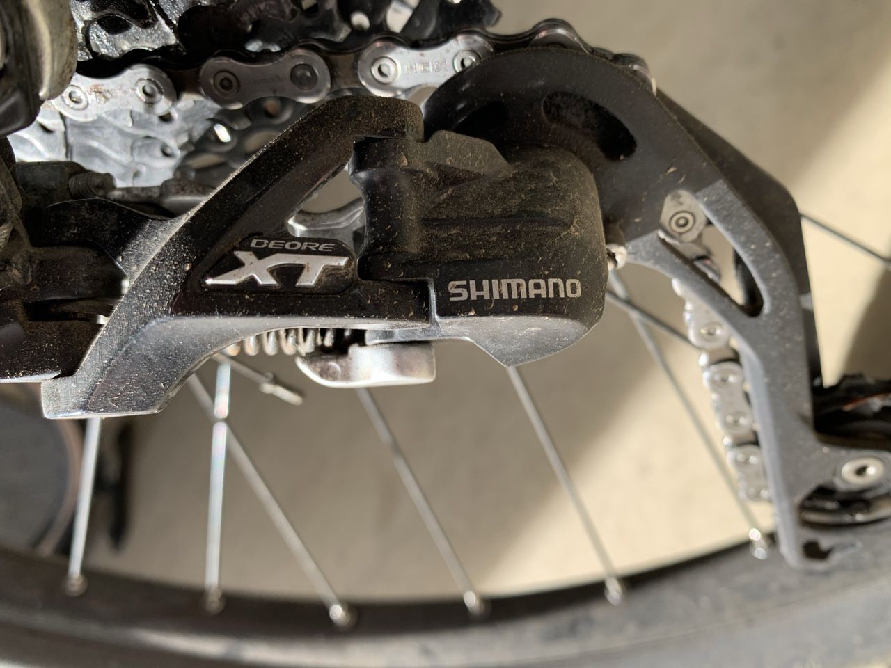

Hallo,
welche maximale Zähnezahl schafft dieses 10-fach XT-Schaltwerk auf dem Bild? Kann ich es mit einer 11-46 Kassette sinnvoll nutzen? Bisher ist eine 11-42 drin. Es handelt sich um einen 1x10 Antrieb.
Grüße David

Re: Welche Kapazität hat mein Deore XT 10–Fach Schaltwerk? (Bild)
Um die Kapazität auszurechnen brauchst du auch die Zähnezahlen vorne.
Du kannst vermutlich eine 11/46 Kassette nehmen.
Du musst aber dann mit der B Schraube weiter weg und dann wird bei den kleinen Ritzeln der Schaltimpuls schlechter/ungenauer.
Viele fahren die Kombi und sind zufrieden.
Die Kettenlänge kannst du vorher prüfen: Wenn die kette auf klein/kein geschalten gerade so nicht durchhängt - also dass die Kette fast am oberen Röllchen streift, ists ok.
Ists ein Gliederpärchen kürzer, kanns eng werden. Besonders beim Fully.
Jetzt musst du nur noch ne Kassette finden :D
Ok, die Kapazität ist also in meinem Fall nicht das Problem. Passt das 46er Ritzel als größtmögliches für das Schaltwerk?
Grüße
Wie gesagt, es ist machbar, du musst mit dem Schaltwerk weiter weg gehen mittels B Schraube.
Dann hast du bei den kleineren Ritzeln einen größeren Abstand und der Schaltvorgang wird ungenauer.
Probiers, wenn du eine Kassette findest.
