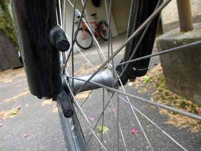

Sowohl meine Federgabel (Rock Shox Recon Silver TK) als auch mein Rahmen haben eine Scheibenbremsenaufnahme oder gibt es dort verschiedene Standards?
Ich habe schnell zwei Bilder eingefügt und wenn ich das richtig sehe haben beide keine Center-Lock- oder 6-Loch-Aufnahme.

Der Rahmen hat ne Aufnahme. An der Gabel kann mans nicht auf dem Bild erkennen ob die ne Aufnahme hat. Neue Laufräder brauchst du aber in jedem Fall.
Hast du Werkzeug für den Laufradwechsel (Kettenpeitsche, Kasettenabzieher, usw.)? Wenn nein, dann kannst du auch gleich zu einem Händler gehen und dich von dem beraten lassen und den Umbau vornehmen lassen.

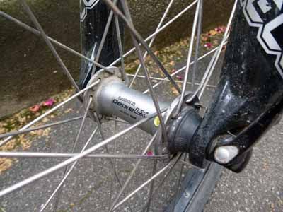

Jup, die Gabel hat die Aufnahme auch (siehe Bild unten).
Da steht mir ja noch eine Entscheidung ins Haus, ob Centerlock oder 6-Loch. Werde mich mal einlesen. Die Laufräder sehen auf jeden Fall alle gut aus und würden preislich auch passen. Vielen Dank!
