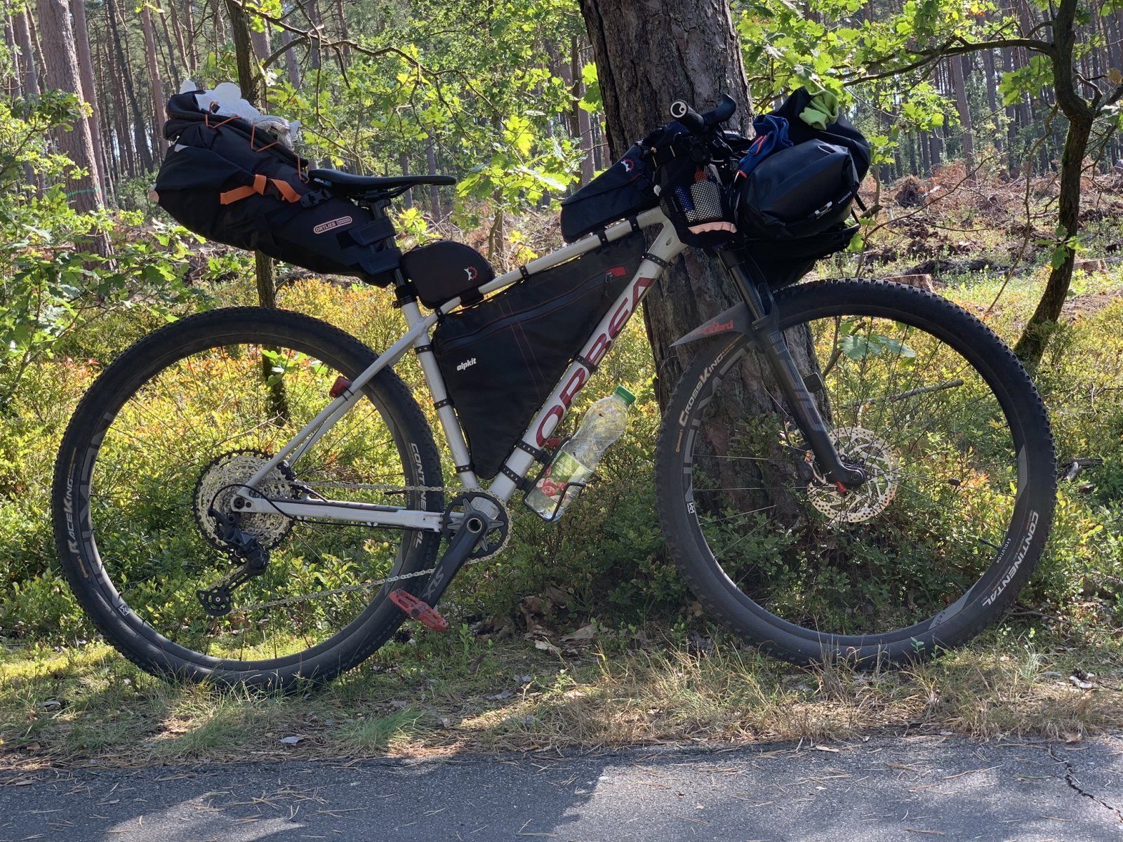

Hab gerade kein besseres Foto vom alten Rad:
1) größere Flaschen nehmen, 1,5 l PET
2) Unterrohrhalter in Verbindung mit Rixen und Kaul Schellenadapter. Flasche (hier mit Werkzeug drin) musste aber immer mit Gummi oder Tape gesichert werden, sonst flog sie ab und zu raus. Die Petflasche hielt dagegen recht gut

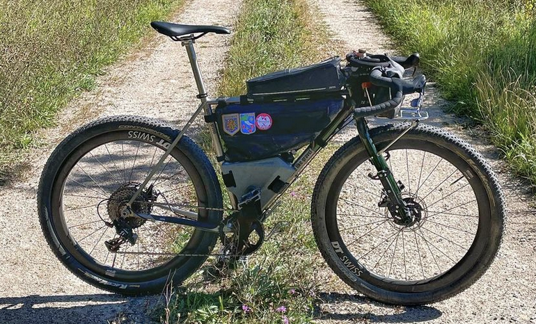

Und ansonsten mein Liebling:
Einfach wechseln zu tailfin. Da kannst du dann bei Alu hinten 2 Flaschen an die Streben machen. Das Ding hat dazu den Vorteil auch im Gelände wabbelfrei zu sitzen - du erwähntest ja was von Arschrakete stabilisieren. Also mehrere Fliegen mit 1 Klappe. :awesome:

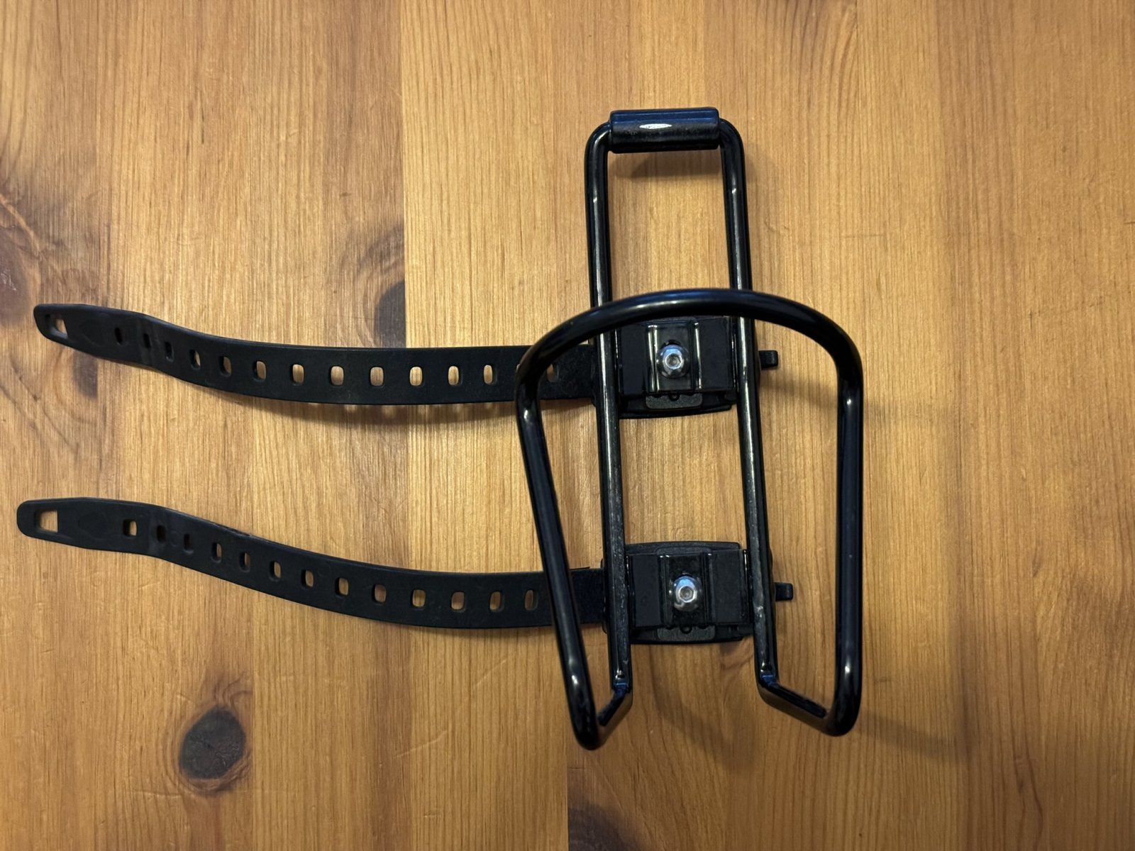

Ich denke ich werde es mal mit einer möglichst großen Flasche unterm Unterrohr probieren und die zusätzlich mit Straps sichern, dann sollte die mir auch nicht während der Fahrt abhanden kommen.
Ich hatte das Wasser für zwei Personen mitgenommen. Die Flasche unter dem Unterrohrwar fest und hat sich kaum bewegt. Einfach mit einem Gurt, voile strap o.ä.
Die Lösung finde ich super! Wie groß ist die Trinkflasche unter dem Unterrohr und hat der Flaschenhalter eine besondere Größe? Die Flaschen hinten sind wahrscheinlich mit dem Gepäckträger verbunden oder?
