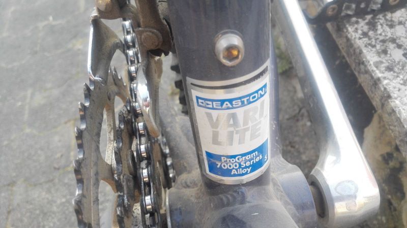

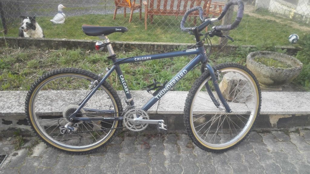

Als ein guter Freund vor einem Jahr verstarb hinterließ er ein Rad welches er selber geerbt hatte.
Ein Bauxitbomber mit merkwürdig guter Ausstattung im Baumartkleid. Der Rahmen mit schillernden Aufklebern sieht nach SchlimmschlechtCycles aus...

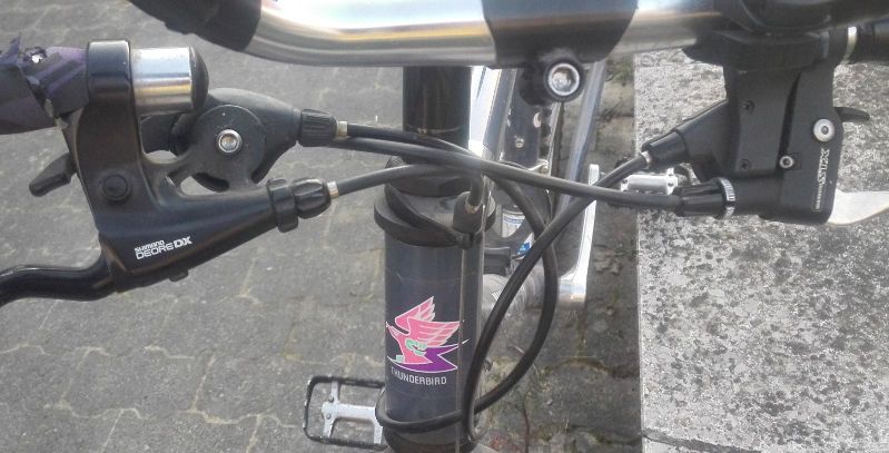

...und ein Lenker ala Modolo Yuma macht es nicht besser. Aber die Mischung aus XT, XTR und DX wirkt hochwertiger, wenn auch die DX-Naben mit 2,0er Speichen etwas lieblos wirken. Gut, kann man irgendwann auch mal umspeichen, wenn einem langweilig wird. Nebenbei steht auf dem Rahmen Easton Varilite drauf...
Der Steuersatz in 1 1/4 war völlig lose und -ungefettet! Kein Witz. völlig trocken. Die Stütze war super wackelig und in 31,4.
Nach erstem Tausch von Lenker, Stütze (eine vorhandene Ritchey in 31,6 passt perfekt), Sattel, Pedale und gängig machen der Züge, Schalthebel, und fetten/einstellen des Steuersatzes fuhr es sich ganz gut...:
Aus rein optischen Gründen will ich noch Stütze, Lenker und Vorbau in Silber haben. Aber 1 1/4" ist selten zu bekommen. Doof das! Um so mehr, weil irgendwann der Steuersatz da raus soll und gegen etwas halbwegs Funktionierendes getauscht wird.

Thunderbird war glaube ich eine Eigenmarke einer Einkaufsgemeinschaft wie z.B. Bulls für die ZEG (Zweirädrigen Eskapaden Gruppe). Aber der Varilite Rohrsatz war der erste konifizierte Alurohrsatz. Ich glaube von 95 war das. Soviel zum klassischen. Macht es aber aus meiner Sicht nicht zu einer klassischen Preziose :ka:
Die Varilite Rohrsätze hatten einen gewissen Hang zur Rissbildung. Entweder ist deswegen der Steuersatz lose oder der Untermass0815Steuersatz hat den Rahmen vor diesem Schicksal bewahrt. In jedem Fall würde ich das vorher prüfen, bevor da noch mehr Geld reingepumpt wird....

ALLE 90er Jahre EA Rohrsätze haben einen Hang zum Reißen nach meiner Erfahrung... meißt an exponierten Stellen wie Sattelstützenaustritt, Steuerrohr, Hinterbau oder oder oder ;)
Die Alcoa/Oria/etc. hingegen hab ich selten bis garnicht "irgendwo" reißen gesehen. Wenn du Glück hast, ist nur das Rohr, welches den Aufkleber trägt aus EA Varilite - auch das war Usus als Verkaufsfördernde Maßnahme!

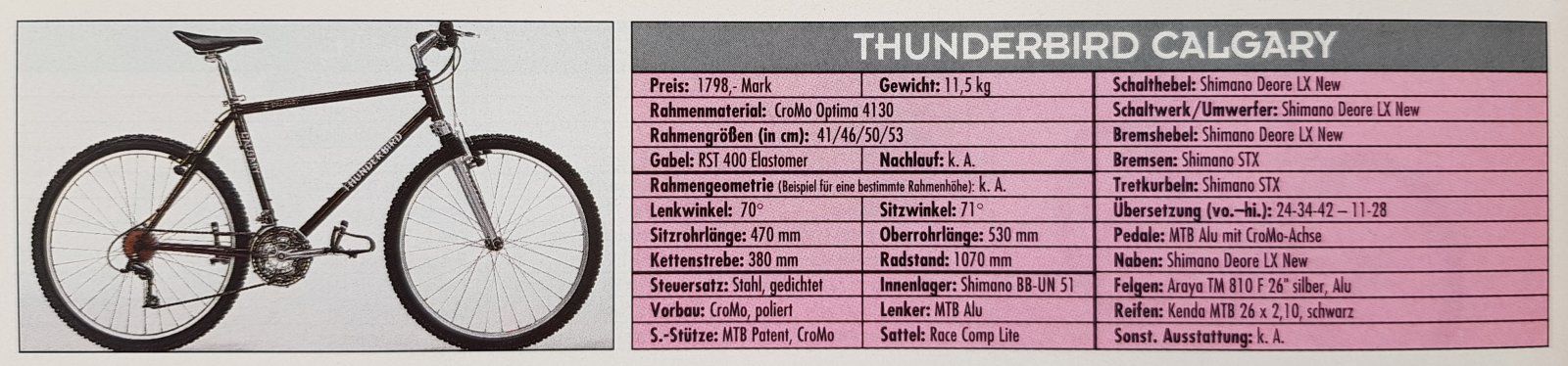

zunächst mal die Infos von 1994,
@useless hatte Recht "Thunderbird" war eine Marke einer Einkaufsgemeinschaft, und weder richtig liebevoll noch besonders gut gemacht, damit halt nicht wirklich sexy...
Das Bike oben könne aber auch von 1993 oder noch älter sein, zumindest ist die Komponenten-Ausstattung ja noch etwas älter als das Katalogbild oben. 1992 (da habe ich wieder eine Übersicht) gabs Thunderbird auch schon, nur eben kein Modell Calgary...

Zu dem losen Steuersatz Ianus, der war nicht lose im Sinne von wackelnden Schalen, sondern von "nicht gekontert". Viel schlimmer ist die 31,4er Stütze, die eigentlich 31,6 sein sollte.

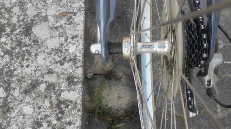

Zur Ausstattung: DX-Naben kenne ich nur als DX-Naben. Also ohne Variationen.

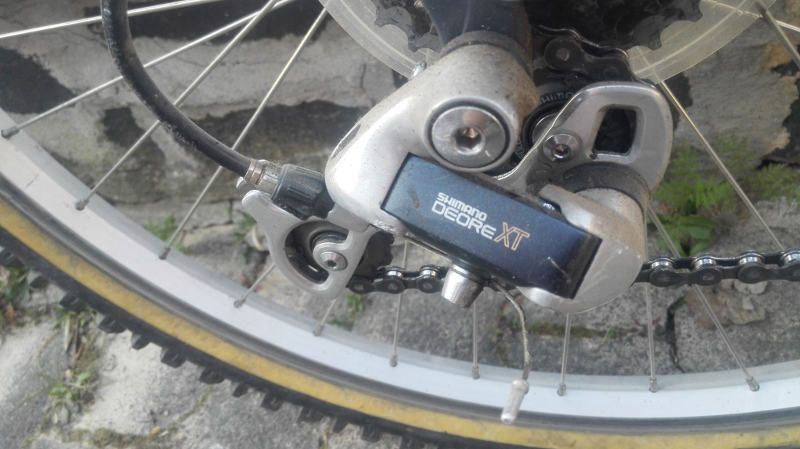

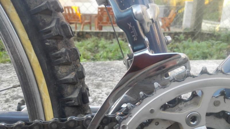

Aber Schaltwerk und Umwerfer brauche ich mal eine zeitliche Einordung von Euch:

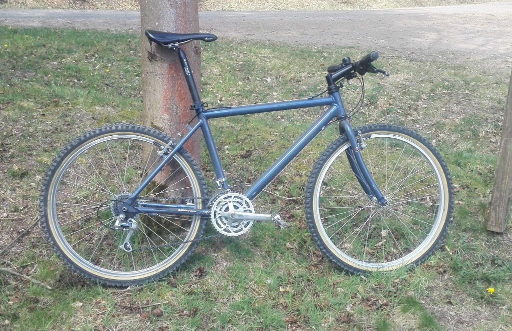

Lustig übrigens dass Wheeler und Thunderbird anscheinend weitläufig verwandt sind. Denn ich habe heute vor einer Woche das hier geschenkt bekommen:
Auf dem Bild habe ich den Sattel und die Hörnchen getauscht. Original war ein Wheeler-Sattel drauf und Onza-Hörner.Na ja, und dann kam vier Tage später das T-Bird dazu. Sachen gibt es...!

Schaltwerk ist ein Shimano Deore XT RD-M735 (ca. 1990-1993); Umwerfer ein XTR (ohne „Deore“) FD-M 900 oder ggfs. 901.
Naben sind normale Deore DX HB-M 650 (auch die gab es in Variationen... 32-Loch, 36-Loch, 130mm + 135mm hinten, etc.).
Fast alle Shimano-Teile haben irgendwo einen Datumsstempel bestehend aus zwei Buchstaben: https://wikipedalia.com/index.php/Shimano_Datumscodierung
Diese Aufzählung hilft mir immer wieder bei der Zuordnung und genauen Bezeichnung von Shimano-Teilen:
http://www.fa-technik.adfc.de/Hersteller/Shimano/Gruppen.htmlBeste Grüße,

Wenn ich mir das Bild aus dem Bikemarkt so anschaue, dann bin ich der Meinung das die Thunderbird umgelabelte Wheeler Rahmen sind. Details wie Zugverlegung, Pumpenspitze, Ausfallende und nicht zuletzt der verwendete Optima Rohrsatz sprechen dafür. Und gegen Wheeler spricht meiner Meinung nach nichts. Die Rahmen die ich bisher gesehen habe, waren alle recht gut verarbeitet. Da gibt es bei manchem "Edelhersteller" schlimmeres.
