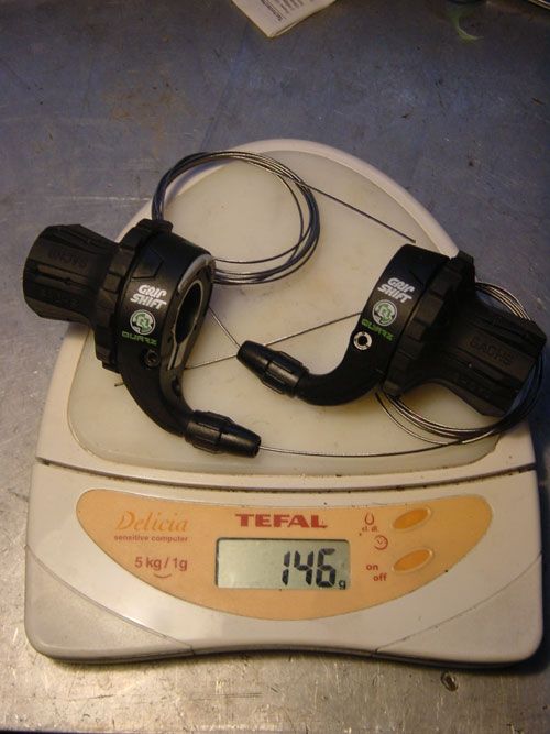

die wiegen aufs loch 120g das paar (aufm bild mit zügen, daher 146g...)
funktionieren schon. mehr aber auch nicht. die hab ich mal drangebaut, 5km gefahren und wieder abgebaut und seither verstauben sie in ner schachtel bis zum nächsten "extrem-wiegen". auch n'alter Willys Jeep lässt sich schalten...funktioniert auch aber sowas muss nicht wirklich sein. aber scheinbar ists manchem gut genug. mir persönlich nicht. waren mir aber die 10 euro allemal wert die ich dafür bei Ebay nagelneu bezahlt hab.
das gefummel beim zusammenbau kann ich nur bestätigen. ich wollte die dinger wiegen ohne die züge und hab sie dann aufgemacht und gewogen...aber beim zusammenbau hab ich mich echt schwer getan. da ist so manches fluchwort über meine lippen gekommen...aber wenn man die kniffe drauf hat gehts eigentlich ganz gut.aller anfang ist schwer. aber schön leicht sind sie ja schon ;)

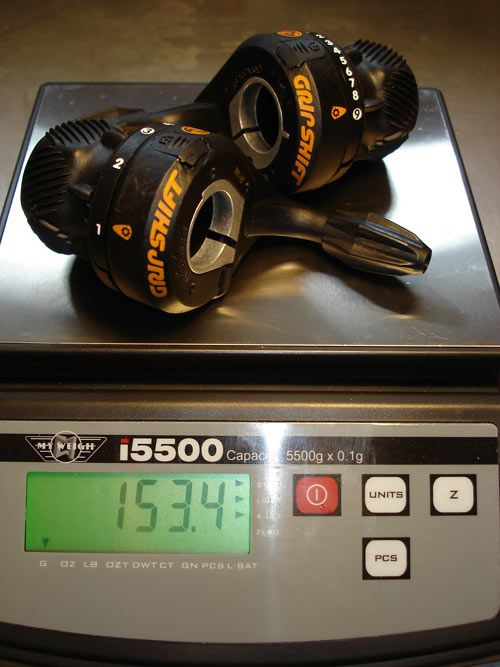

Plasma: 153g
funktion mit shimano einwandfrei! wie oben schon mal geschrieben sind die Quartz einfach nur reif für den müll...die plasma sind meiner meinung nach die ersten die perfekt funktionieren und dennoch leicht sind.
