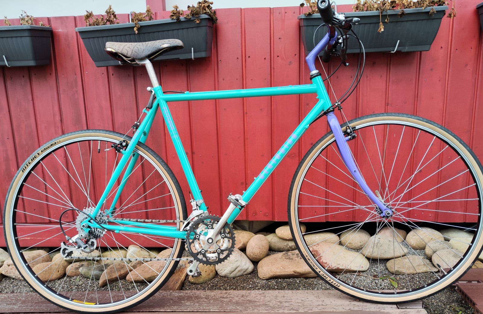

Ich Habe ja 2 Fahrräder mit 28 Zoll LRS
1 Mal ein Kuwahara mit einen LRS aus dem RR Bereich,da gehen alle Reifen Leicht drauf,fast ohne Hilfsmittel
Auf mein Centurion habe ich einen LRS montiert von einem Trekkingrad,auf diesen gehen viele reifen nur mit Gewalt drauf,bei den Vittoria Terreno Dry Reifen habe ich es sogar aufgeben,

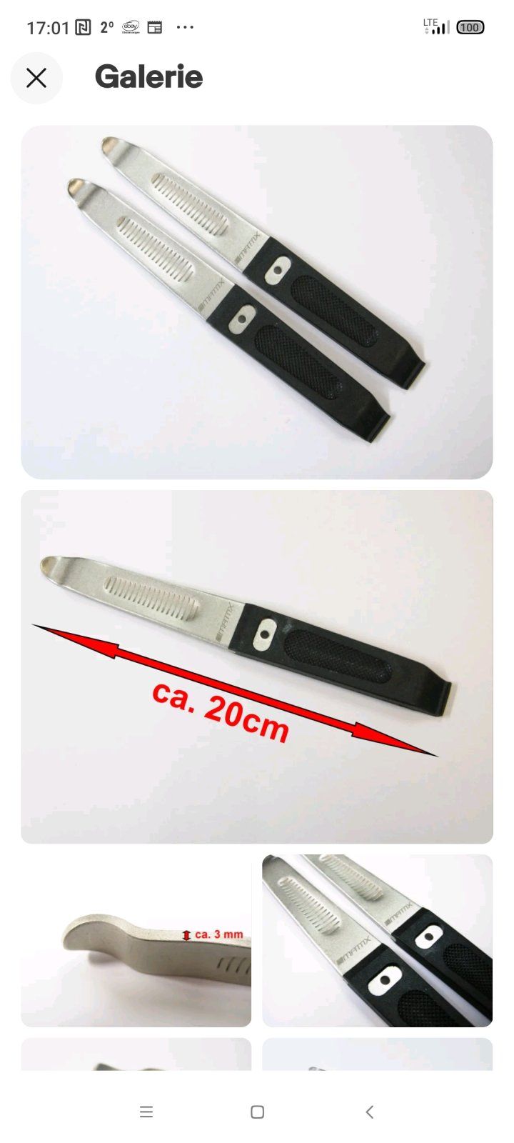

Naja manchmal ist das so gewollt. Auf meinem Starrbake sind ZTR Crest Felgen verbaut. Die bauen etwas höher für den Tubelessbetrieb. Da ein paar Tublesready Reifen aufziehen ist ein Gewaltakt. Bin ca. 10-15 Minuten beschäftigt und die Hände tun hinterher vier Tage lang weh.
Hilft dann nur die exakt richtige Technik zum aufziehen. Gegenüber vom Profil anfangen und am Ende nochmal darauf achten, dass der Reifen ringsherum schön mittig im Felgenbett sitzt und dann mit dem Reifenheber draufwuppen. Habe dabei auch schon diverse zerbrochen.
Der hier hat bis jetzt am besten funktioniert. Extra dünne Leichtbauschläuche habe ich aber schon massenhaft perforiert damit.
Probier es doch erstmal damit und mit Spülimischung für die letzten 10%
Habe mir sogar extra welche aus Metall geholt,und Montage Fluid 😭
Reifen sind dann drauf aber der Schlauch ist dann platt 😁

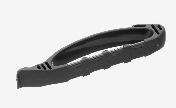

Was bei solchen Kombinationen auch noch helfen kann ist die BBB BTL-78 Zange. Hab ich neulich durch Zufall mal beim Nachbarn in Aktion gesehen und dann selbst mal an einer Kombi probiert mit der ich immer Probleme hatte (WTB Riddler und ein Novatec-Laufrad aus einem Focus Atlas - was hab ich mir daran schon die Finger verbogen...). Funktionierte super!
Das man anfängt gegenüber von dem Ventil habe ich schon länger so gemacht,das habe ich Mal bei you Tube gesehen,hat sich aber eh erledigt,werde mir einen anderen LRS holen,da Ärger ich mich nicht mehr rum 😎
