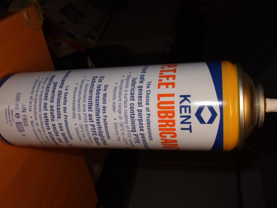

Ich werf mal was ganz neues in die Runde.Kette sehr sauber machen(ich nehm den Dampfstrahler-ja,steh ich zu).Die kette mach ich dazu ab,dauert 10 s dank Power Link.
Dann häng ich sie auf und laß schön üppig Teflonspray von Kent-Ind. drüberlaufen.Immer mit 5min Pause dazwischen,damit sich das Lösungsmittel verflüchtigt.Anschließend Kette einmal durch nen sauberen Lappen ziehen-fertisch.
Das Zeugs ist eigendlich aus dem Kfz-Bereich und auch nicht billig,aber echt gut.
Ein Kollege von mir hat sichs beim Weltcup in St.Wendel vor 2 Jahren raufgepappt.Während selbst die Top-Fahrer mit Spitzenmaterial an den Vepflegungstellen,ihre Ketten und Antriebe mit den Trinkflaschen "freispülten" (es goß seit Tagen),ist er ohne Probleme durchgekommen.
Hält bei mir durchschnittlich 1Woche bis 10 Tage.
Gruß
Atlas
Dry Lube ? Ja die Sachen von Kent sind alle sehr gut, leider zu gut für normale Endkunden. Also im Laden habe ich das Zeug noch nie gesehen, bekomme es immer nur über "Umwege".
