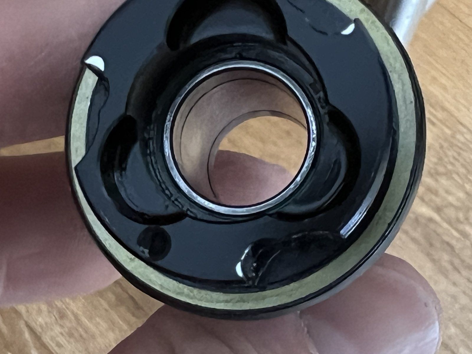

Ich hab die Fade Nabe aus meinem pi-rope LRS (XD-Freilauf) zur Kontrolle zerlegt.
@MG Sind die kleinen blanken Kreise eine Verschleissanzeige?
Der Freilauf wurde bereits vor etwa 1 1/2 Jahren auf Garantie getauscht und wurde seitdem im Wechsel mit einem zweiten LR regelmäßig, aber nicht übertrieben viel benutzt
Falls es eine Verschleissanzeige ist sieht es für mich so aus, dass an zwei Sperrklinken schon etwa die Hälfte vom zulässigen Materialabtrag erreicht ist. Das würde ich dann gerne gleich austauschen; wie lautet die Bestellnummer für das Ersatzteil?
P.S.: ich frag erst mal bei pi-rope nach, ob man die Achse tauschen und damit auf einen "normalen" Fade Freilauf umbauen kann. Die schauen mir von der Lagerung sinnvoller aus...
