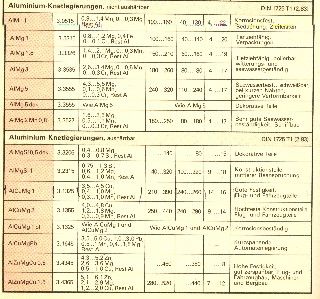

@klomi
hatest wohl bis jetzt nicht viel mit hochwertigem alu-legierungen zu tun gehabt oder?
