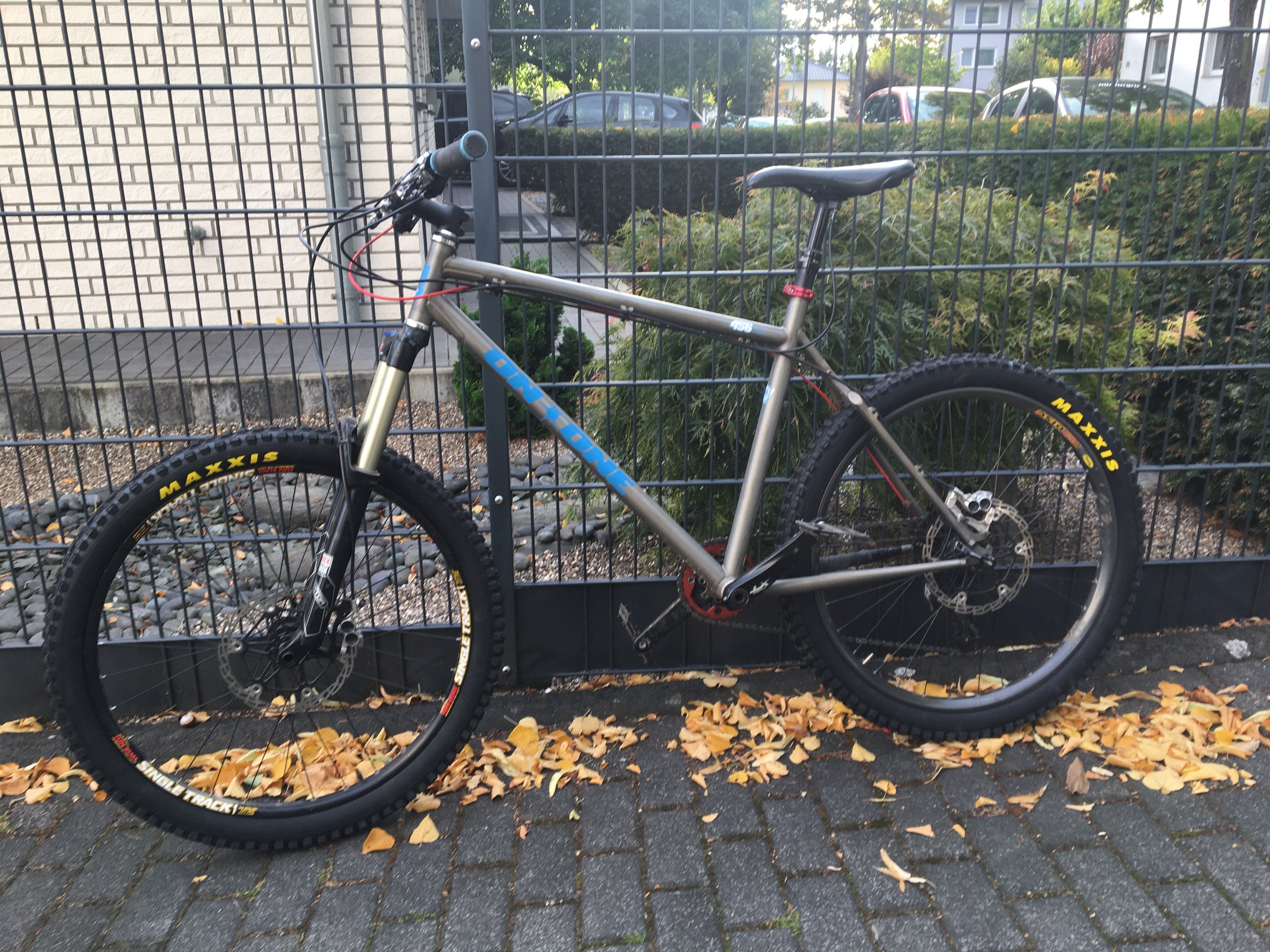

Ich würde gerne bei mir am Hardtail Maxxis DHF und DHRII fahren. Hab mit die in 2.3 bestellt ( 26") und hätte noch was mehr Platz im Rahmen für einen breitern Reifen. Fällt der 2.4er deutlcih gößer aus ?
Und den DHF gibt es dann nur in 2.5 - macht das am HT überhaupt Sinn ? Was bring die Breite für Nachteile mit sich ?
Einsatzgebiet meisten Wald und Singltrails ....
THX
