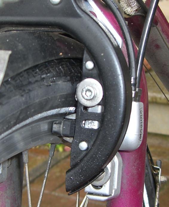

Bei genauerem Hinsehen ist mir leider gerade aufgefallen, dass meine Konstellation aus Hydraulikbremse, Brake-Booster und Ringschloss nur mit aufwendigen Modifikationen eine breitere Felge zulassen würde. Die jetzige ist 27mm breit, die Rigida Big Bull 30mm.

Hallo Julian!
Wenn ich die Bilder richtig deute, ist das Schloß das Problem. die Magura *-Bremse erlaubt auf jeden Fall auch breitere Felgen *. Wenn Du Dir schon ein VR aus hochwertigen/stabilen Einzelkomponenten bauen lassen möchtest, dann würde ich wieder die breite Felge wie hinten nehmen. Macht ja nicht nur optisch Sinn!
Das Schloß sollte doch aber relativ einfach etwas zu modifizieren sein (Dremel o. ä.), dann können die Bremskolben auch weiter auseinander. Wären ja "nur" ca. 2mm auf jeder Seite...
Hi Rob!
Das Problem liegt an zwei Punkten: Einmal unten, wo der Bremsklotz schon fast direkt am Schloß anliegt. Hier könnte man dremeln oder feilen.
Der andere Punkt ergibt sich daraus, dass schon jetzt die Zylinder maximal nach außen eingebaut sind. Sollen sie noch weiter nach außen, müsste ich die Zylinderhalterungen rechts und links vertauschen, die sind ja asymatrisch. Dies scheint bei den neueren nicht so zu sein, zumindest finde ich bei Google keine Bilder, die die asymetrischen Halter zeigen.
Nun ja, wenn ich sie umdrehe, sind auch die oberen Verschraubungen, wo Brake Booster und Schloss befestigt werden, ein ganzes Stück weiter außen, und da könnte ich die Schlossbefestigung vergessen, so wie sie jetzt ist.
Gesmtgesehen also ein nicht unbeträchtlicher Aufwand, den ich erstmal für nicht gerechtfertigt halte.
Ich denke, dass meine alten Felge (ohne Ösen und Hohlkammer usw.) ja nicht das schwächste Teil des Laufrads war. Die Rigida Zac 21 wird zwar nicht ganz so stabil wie die Big Bull sein, auf jeden Fall aber besser als die jetzige Felge, die ja auch schon ausreichend ist.
Die zusätzliche Stabilität der Big Bull würde also nicht gebraucht, und durch recht viel Umbauaufwand erkauft werden müssen, weshalb ich erstmal weiterhin zur Zac 21 tendiere.
Stimmt Julian, das Schloß könntest Du dann wohl vergessen, da es ja nicht über die Canti-Sockel montiert ist. Du hast die alten Evo-Adapter, die neuen (Evo2) sind symmetrisch. Evtl. bringen kleine Unterlegscheiben mehr Befestigungsspielraum nach aussen?
Es gäbe natürlich auch Schlösser, die die Canti-Sockel zur Befestigung nutzen (z. B. Basta Click Booster), wären aber wieder extra Kosten ;)
