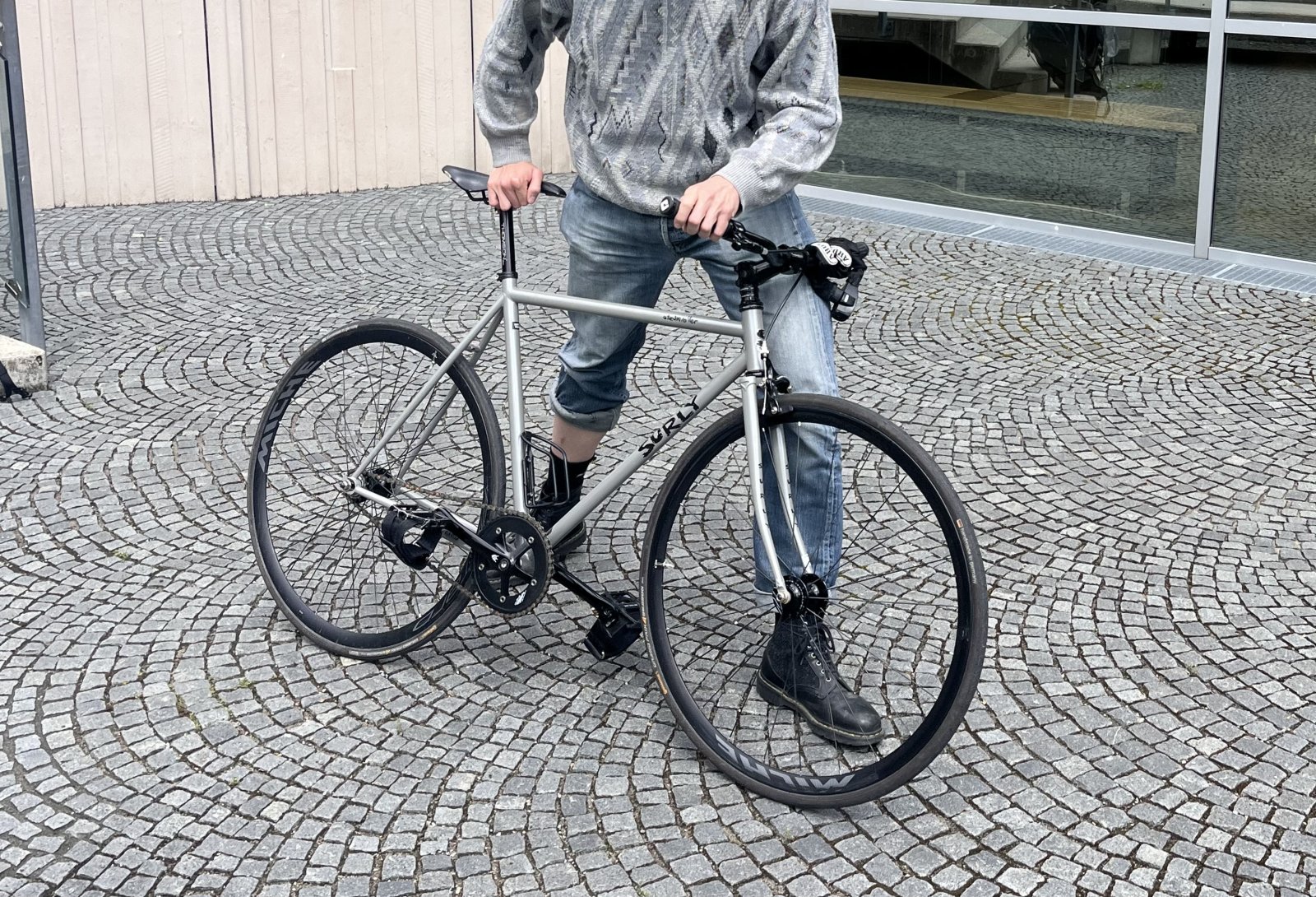

Zeig doch mal her das gute Stück. 😊
Bin unterwegs, aber das Bild habe ich gerade mal auf die Schnelle gefunden (notfallbremse auch da schon da gewesen aber noch ohne tatsächlich überhaupt eine bremsflanke lol) :)
Einfach um sicherzugehen, auch weil ich seit Jahren kein Rad mit schnellspanner hatte: so ein stanni mavic aksium Laufrad mit schnellspanner sollte dann entsprechend passen, oder? Breite stimmt mit 100mm. (Bildrechte beim Verkäufer von Kleinanzeigen)
