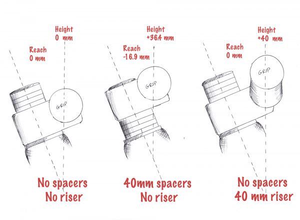

Oben am Vorbau, der den Lenker mit dem Gabelschaft verdbindet, noch einen 5mm Spacer. Kann ich den Spacer der oberhalb des Vorbaus sitzt noch unten rein machen?
Der Vorbau würde dann Bündig mit dem Gabelschaft aufhören. Geht das oder sollte sicherheitshalber der Vorbau nicht direkt am Ende des Schafts sitzen? (Also wie in der Mitte auf dem Bild)

Der Vorbau würde dann Bündig mit dem Gabelschaft aufhören. Geht das oder sollte sicherheitshalber der Vorbau nicht direkt am Ende des Schafts sitzen? (Also wie in der Mitte auf dem Bild)Anhang anzeigen 1215257
In der Mitte der Abbildung sitzt der Vorbau mindestens am Ende des Gabelschafts. Was man dort noch darüber sieht, ist die Aheadkappe, bzw. deren zeichnerische Andeutung.
Also alles gut.
Der Vorbau sollte minium zur Hälfte der Höhe des Vorbaus auf dem Gabelschaft stecken
:oops: sicher? Das würde ich eher von den Spezifikation des Vorbauherstellers abhängig machen.
Zur Hälfte des Vorbaus kommt mir auch ziemlich knapp vor.
Mir wäre eher Gabelschaft mindestens bis zur Mitte der oberen Klemmschraube geläufig. (gibt mW Syntace * bei deren Vorbauten so an)
Gabelschaft nur zur Hälfte im Vorbau wäre mir definitiv zu heiß....
Das sieht irgendwie nicht richtig aus, aber die haben sich bestimmt etwas dabei gedacht. Physikalisch erklärt sich mir das nicht so wirklich. Kann mich jemand erleuchten?
Ja, ungefähr:
Im Gabelschaft sitzt eine "Kralle", also ein Gewinde.
Im "Deckel" ist eine lange Schraube, welche in die Kralle gehört und den Vorbau gegen den Steuersatz zieht und im Endeffekt das Spiel im Steuersatz einstellt.
Ziehst Du die Schraube in der "Top Cap" fest, wandert der Vorbau je nach Setup nochmal xx - xx mm nach unten und liegt ggf. auf dem Gabelschaft auf.
Das soll er jedoch nicht, da sonst der Steuersatz Spiel hat.
Wenn Du jedoch am bisherigen Setup nix veränderst, also die Spacer, welche jetzt über dem Vorbau liegen, nach unten packst, ändert sich ja an der Einbauhöhe nix, also kannst Du das ruhig machen!
